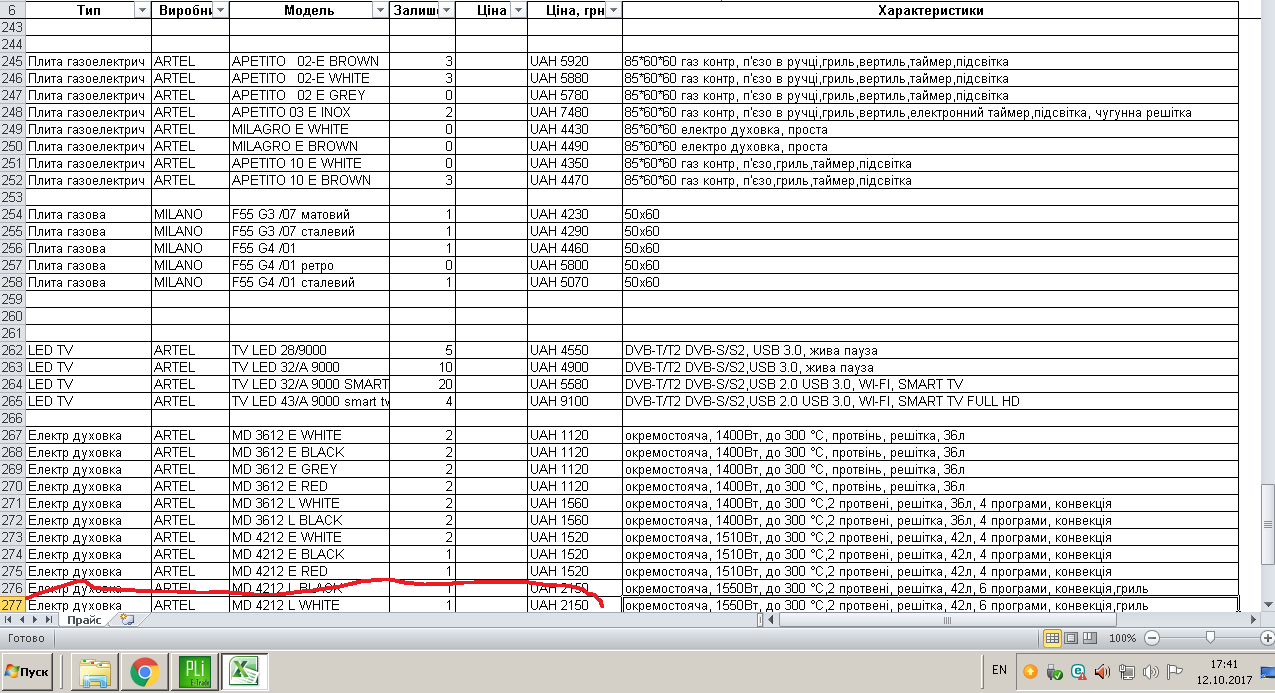

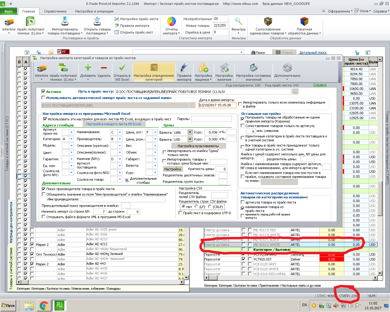

Помогите настроить выгрузку прайса.
Есть такой прайс с пустыми строками и примером на выделенной духовке.
Безымянный 1.png (74.8 КБ) 3912 просмотров

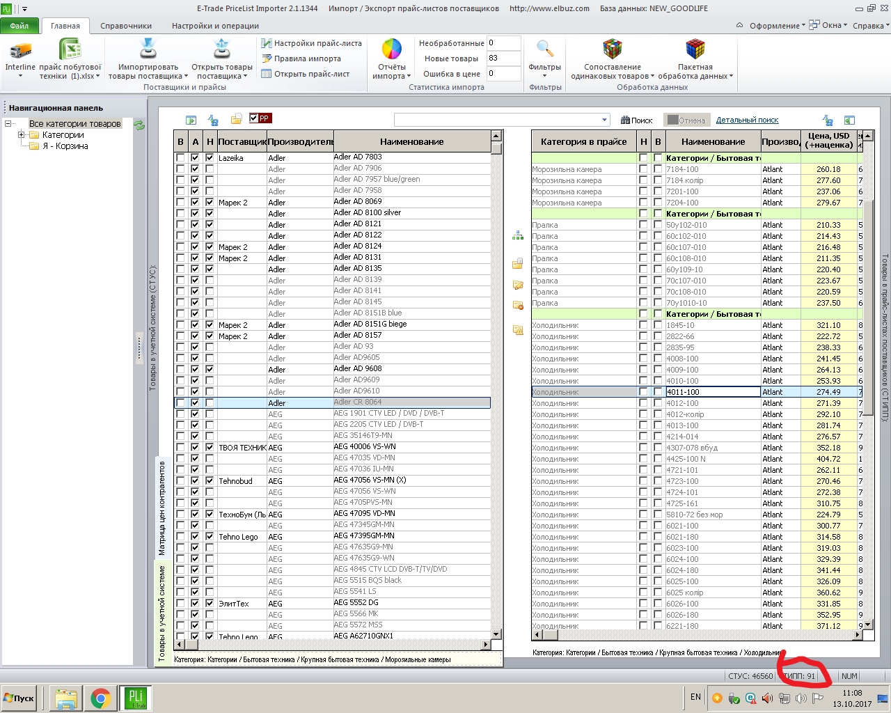

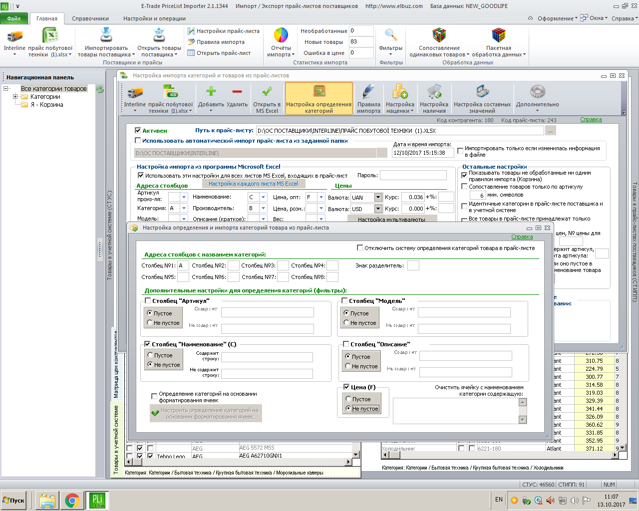

Если настроить прайс в PLi так (через определение категорий...)
Безымянный 2.png (184.05 КБ) 3912 просмотров
Безымянный 3.png (165.76 КБ) 3912 просмотров
то почему-то не светяться цены на большинство позиций.

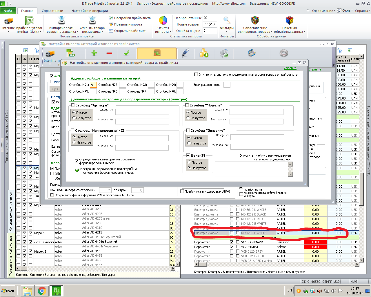

А если снять галочку с опеределения категорий...
Безымянный 4.png (146.65 КБ) 3912 просмотров

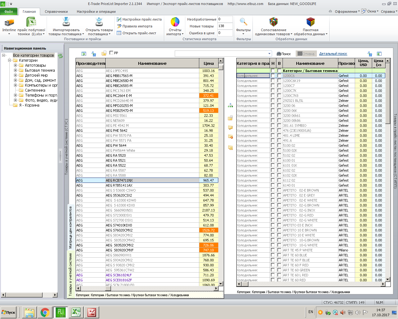

то ипортируется только часть прайса
Безымянный 5.png (155.39 КБ) 3912 просмотров
В чем может быть ошибка? Как настроить выгрузку такого прайса с пустыми строками?
Первый скриншот настроек определения категорий абсолютно неверный, у Вас не в прайс-листе форматирования, чтобы по нему настраивать определение категорий. Второй скриншот верный.
Данный прайс-лист имеет горизонтальную структуру. Рекомендованный вариант настройки вариант 1.

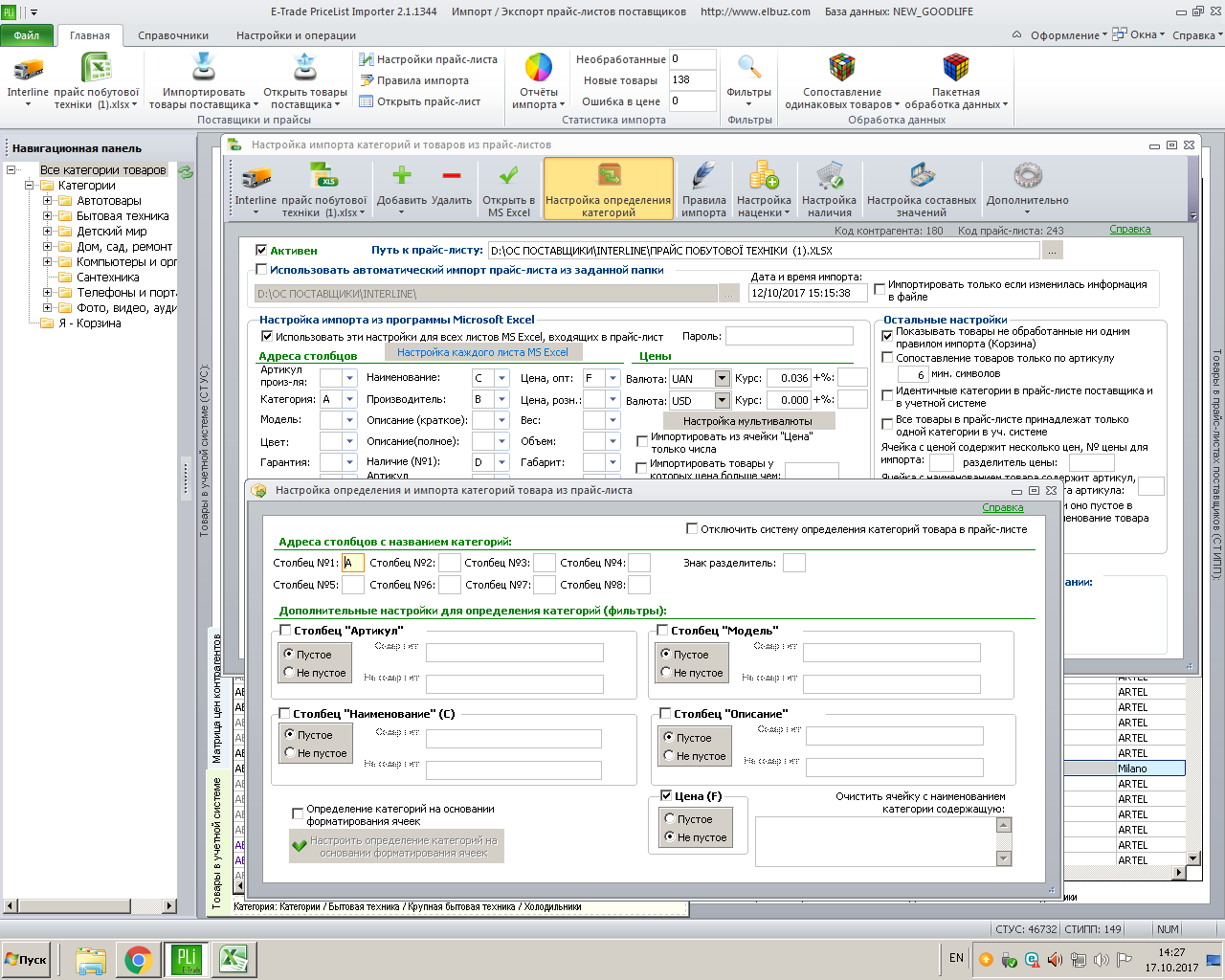

Проблема в том, что неправильно идет выгрузка прайса из-за пустых строк.
На первом скриншоте я просто показал прайс с пустыми строками. И показал пример с духовкой. А на втором скриншоте показано настройки прайса в PLI.
Вопрос в том, как правильно настроить такой прайс в PLI, чтобы выгружались все товары. И, естественно, с ценами.
Скорее всего все будет загружаться, если настроить прайс-лист по варианту 1, и указать, что структура прайс-листа горизонтальная.

А как настроить этот прайс по варианту 1, если в ссылке на видео прайс и прайс в примере (1-й скрин) имеют разную структуру?
Сделал горизонтальную настройку (как во второй ссылке)
выводиться только одна категория, и то без цен.
Возможно проблема в том, что валюта у Вас выбрана UAN она может быть не активна в справочнике валют.
Возможно у Вас только для одной категории создано правило импорта.
Категории можно проверить в мастере правил импорта или в сетке СТИПП, при условии, что активирован режим показа необработанных товаров в виртуальной категории "Я-Корзина".

Валюта UAN активная, а категории в правилах импорта созданы. Все равно прайс импортируется не полностью.
Прайс полностью импортируется только в двух случаях:
- если в настройках определения категорий поставить галочку "Определение категорий на основании форматирования ячеек" или
- если поставить галочку ""Отключить систему определения категорий товара в прайс-листе.
Но и в том и в другом случае почему-то все цены равны 0 (как на втором скриншоте) - PLI не видит колонку F с закупочной ценой.

Нашел в чем причина - в колонке с ценой стоит название валюты. Если поставить галочку "импортировать из цены только числа" прайс выгружается с ценами.
