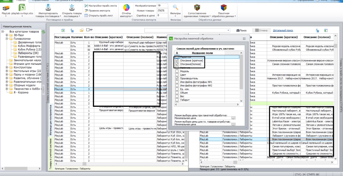

Нужно перенести описания существующих товаров из СТИПП в СТУС.
Товары сопоставлены.
Галки "обновлять описания" в настройках Пакетной Обработки установлены .
Делаю Пакетную обработку - Описания не добавляются в СТУС.
Пробовал делать Принудительную пакетную обработку и нажимать кнопку Выполнить обновление полей СТУС на основании СТИПП - не помогло.
Что не так?
поставьте галочку напротив "Наличие" без этой галочки ничего не обновляется при пакетной обработке.
Hommer
Сообщения: 57
Зарегистрирован: 23 май 2017 15:41
А если товара нет в наличии, то Описание не обновится?
Не понимаю в чем здесь логика.
У меня нет информации о наличии в этом прайсе. Есть только Артикулы, названия и описания.
Поставил галку обновлять наличие - не помогло.
Выполните принудительную пакетную обработку для обновления данных в полях. Возможна цена на товары в список товаров в учетной системе (СТУС) и список товаров из прайс-листов поставщиков (СТИПП) идентичная и они пропускаются для ускорения процедуру выполнения пакетной обработки.
