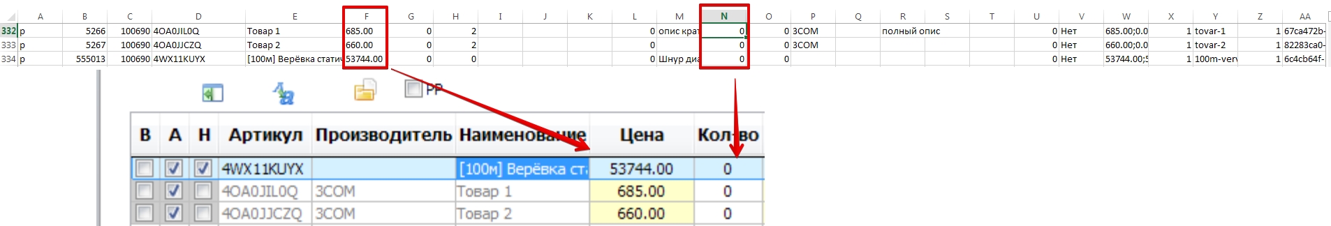

Прикладываю отрывок из файла экспорта. Ни одна из колонок не соответствует цене. И нет колонки количество.
http://prntscr.com/gvm6zm
Возможно, в с список товаров в учетной системе (СТУС) у этих товаров цена равна 0.
Все что попадает в файл описано в инструкции.
Вот наш файл из DEMO_DB
экспорт в csv e-trade.jpg (222.86 КБ) 6976 просмотров
