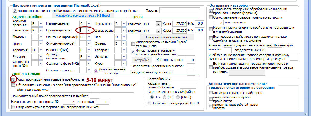

Всё-таки, видимо не так поняли. Суть вот в этом:
Скриншот 2017-10-10 11.57.37.jpg (453.06 КБ) 3376 просмотров
Voyager
Сообщения: 271
Подтверждаю...странная логика. Так же с этим пытаюсь разобраться.
Когда явно указана ячейка с производителем и снятым флагом поиска в наименовании - времени больше занимает, чем парсить в ячейке наименования товара и сравнивать его со справочником производителя. Но у одного поставщика есть наименование в отдельной ячейке, у другого - нет.
