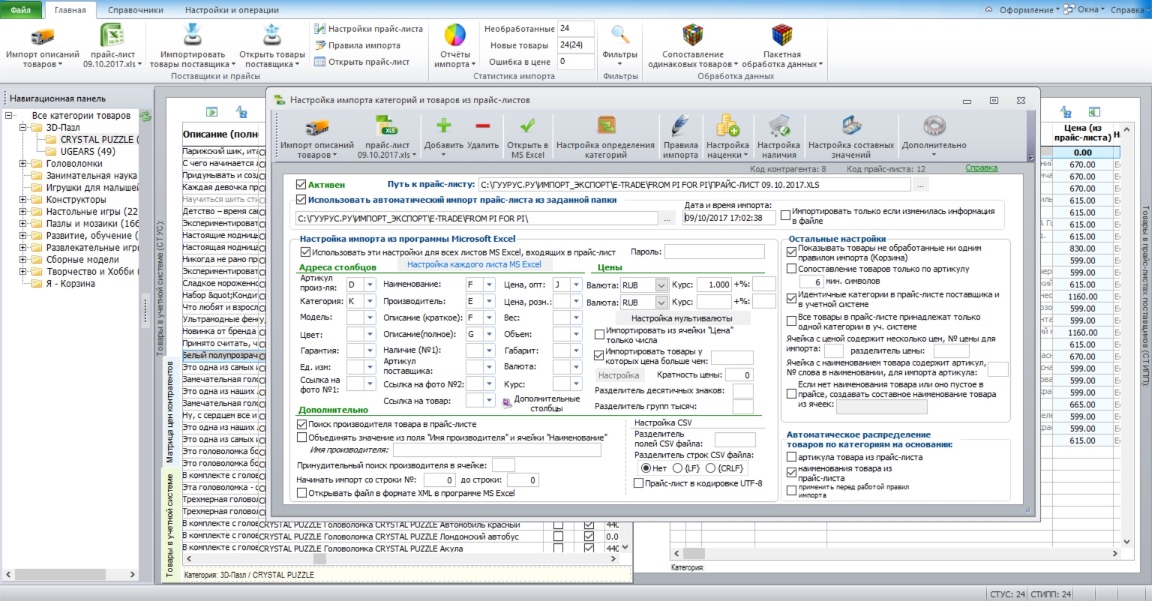

Выгрузил товары в XLS, Создал нового поставщика, загружаю товары.
Половина товаров попала в ЯКорзина. Как сделать, чтобы не пришлось вручную сопоставлением товаров заниматься?
Включить автоматическое распределение товаров по артикулу и/или наименованию в настройках импорта прайс-листа.
Hommer
Сообщения: 57
Зарегистрирован: 23 май 2017 15:41

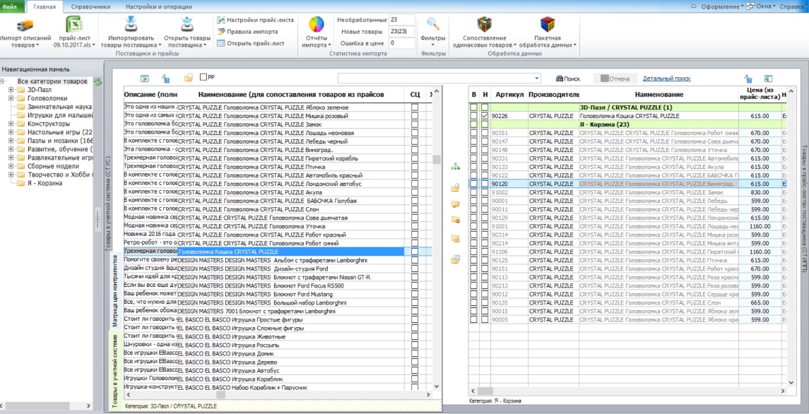

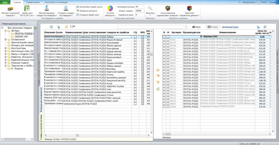

У меня Артикулы не уникальные. Пробовал ставить по Артикулу и по Наименованию - распределяет с ошибками.
Пробую оставить только "по наименованию" - не распределяет вообще. Хотя Наименование совпадает ведь на 100% из СТУС и из этого Прайслиста.
Посмотрите скриншот. Почему не работает распределение?

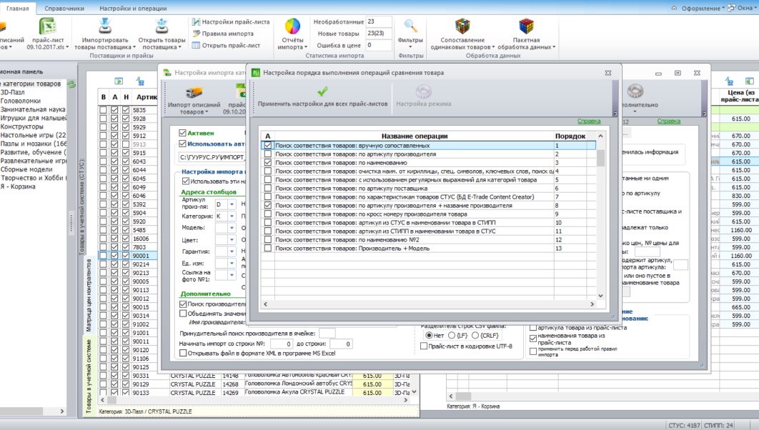

Проверьте в порядке сравнения настройки какие у Вас стоят. Возможно, не включено сопоставление по наименованию.
Hommer
Сообщения: 57
Попробовал. Поставил галку Поиск соответствия товаров: по наименованию . (ее не было).
В результате сопоставился один товар. Остальные нет. Хотя названия полностью идентичны, т.к. были выгружены из СТУС.

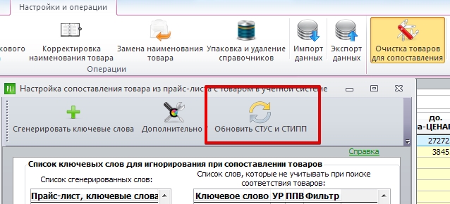

Попробуйте нажать эту кнопку:
ключевые слова для обновления.jpg (140.96 КБ) 4907 просмотров
