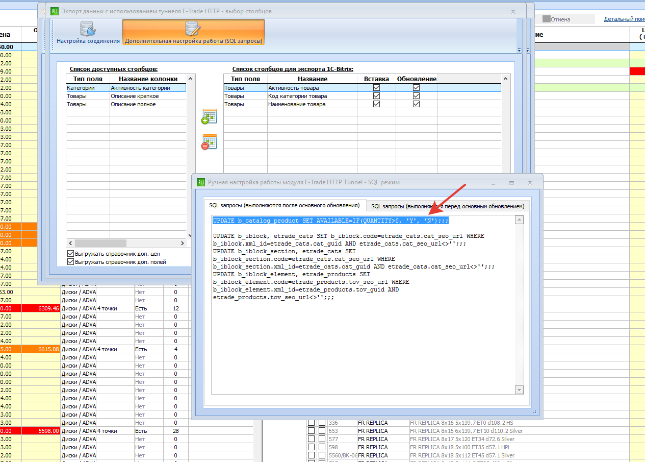

После эспорта на сайт карточек товара, товар создается и появляется на сайте, проблема выявилась в работе фильтров вылет диска и диаметр ступицы, эти свойства начинают работать, когда мы открываем и пересохраняем карточку, в чем проблема не понятно, Также товар которого нет и под заказ экспортируется с доступностью "Нет" хотя SQL запрос у нас написан: UPDATE b_catalog_product SET AVAILABLE=IF(QUANTITY>0, 'Y', 'N');;;
доступность на товар "Да" который в наличии.
Как можно сделать что бы товар которого нет и под заказ экспортировался с доступностью "Да"

- 2017-09-28_00-25-42.png (81.98 КБ) 4060 просмотров
Запрос проверяет количество товара, если больше нуля то активирует. Как вариант усовершенствовать запрос, чтобы он проверял весь товар, с любым количеством.

Этот запрос уже создан по Вашей логике.
Относительно проблемы с фильтром решить ее не так просто. Возможно у Вас включен режим фасетных индексов. Нужно сравнение 2х дампов БД, выявление отличий, написание нужного запроса. Это можно решить только при наличии тех. поддержки.
Похоже, что доступность товара не проставляется из-за того, что в админ части магазина кол-во товара меньше или равна 0.Запрос проверяет количество товара, если больше нуля то активирует.
