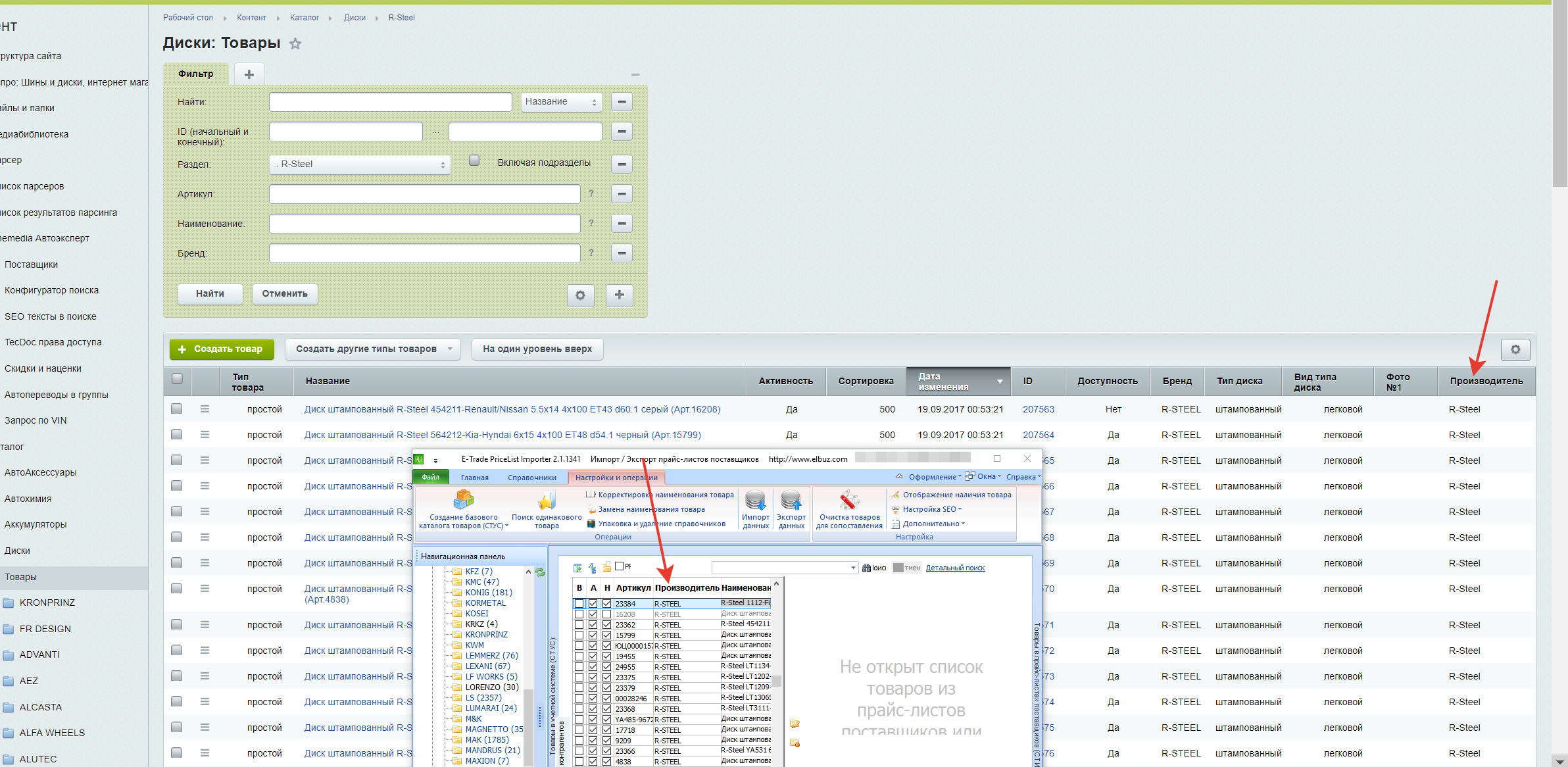

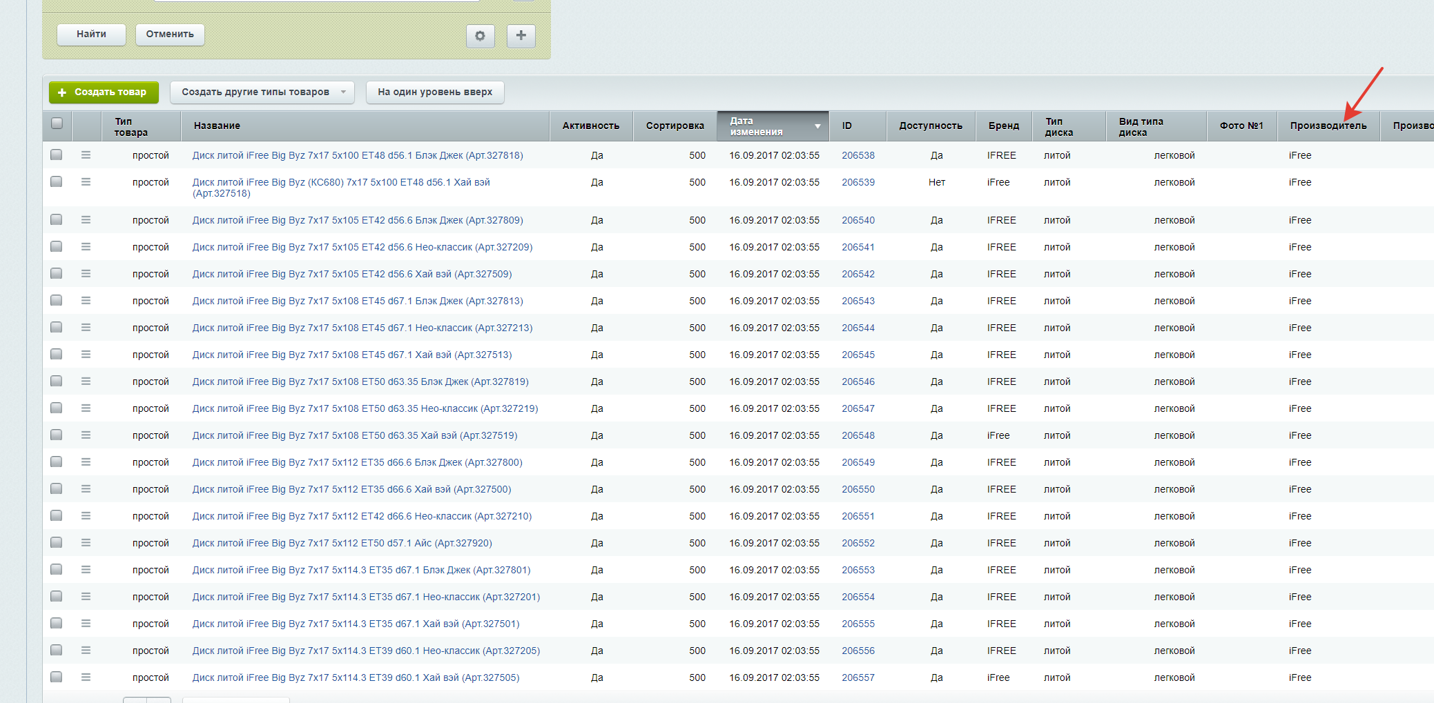

Добрый день, в СТУС везде стоит свойство Производитель с верхним регистром, а на сайт выгружается с нижним у нас из-за этого на сайте не правильно работают фильтра по диаметру и вылету диска. Подскажите в чем может быть причина?

У Вас два производителя скорее всего в админ части и с верхним и с нижним. Удалите не нужный.

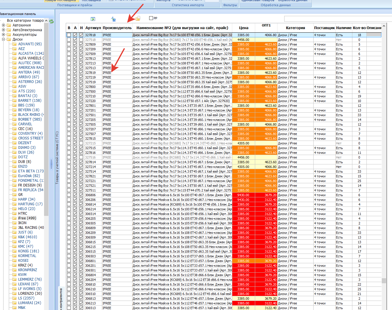

Удалили все товары на сайте, также удалили второе свойство Производитель, выгрузили на сайт но производитель все равно выгружается с Нижним Регистром. В чем может быть еще причина?

На Вашем скриншоте видно, что поле "Бренд" заполнено данными с верхнем регистром.
Проблем не видно на скриншоте.

Поле Бренд выгружается с верхним регистром с ним проблем нет, а вот поле производитель выгружается с Нижним Регистром, из за него и идут проблемы с фильтрами поиска по диаметр ступицы и вылетом диска.

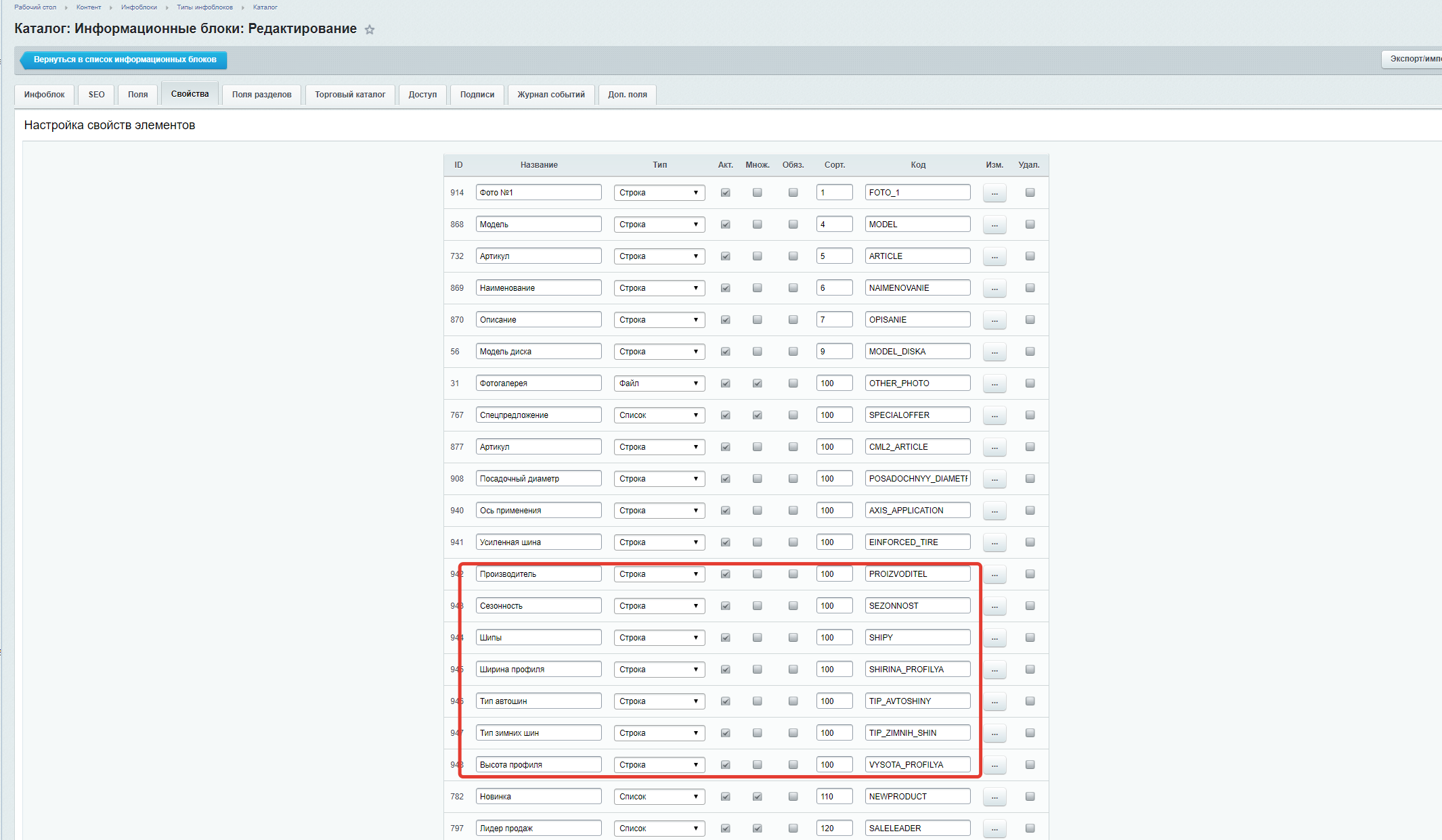

Причину мы нашли, дело в том что при экспорте на сайт в каталог дисков экспортируются еще свойства каталога Шин, в итоге свойство которое отвечает за фильтр по производителю при экспорте перестает его видить и экспортирует в другое свойство производитель из другого каталога.
Попробывали удалять все не нужные свойства в каталоге дисков которые относятся к каталогу шин на сайте, и в свойстве каталога удаляем товар и самого производителя этого товара который с нижним регистром только тогда происходит нормальный экспорт в Верхнем регистром,
но после экспорта удаленные совойства в каталоге дисков которые относятся к каталогу шин, опять появляются и после этого Экспорт отвечающий за регистр перестает работать т.к. появляется много свойств.
Вопрос: почему экспортируются свойства из других каталогов на сайт после экспорта, так же быть не должно или мы делаем что то не так или какая то ошибка?

Экспортируются все доп. поля и свойства для всего каталога категорий и товаров.

Что бы правильно понять, получается дополнительные поля которые относятся к категории Шины, дублируются в категорию Дисков и наоборот?
Нет доп поля и их значения отображаются в карточке того товара в админ части, к которому они относятся.

Как тогда быть, нам получается надо поcлсле экспорта постоянно удалять свойства которые дублируются из других каталогов которые повторяются в каталоге к примеру производитель, иначе изменения не обновляются после экспорта?
