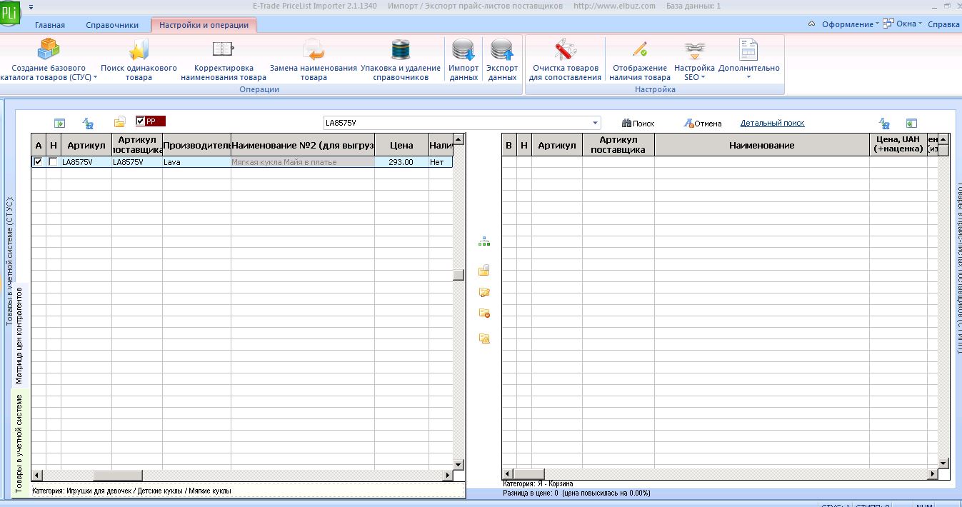

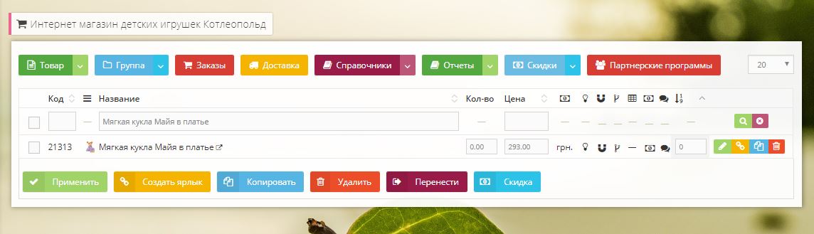

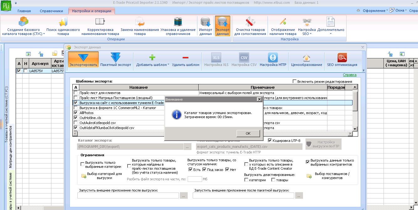

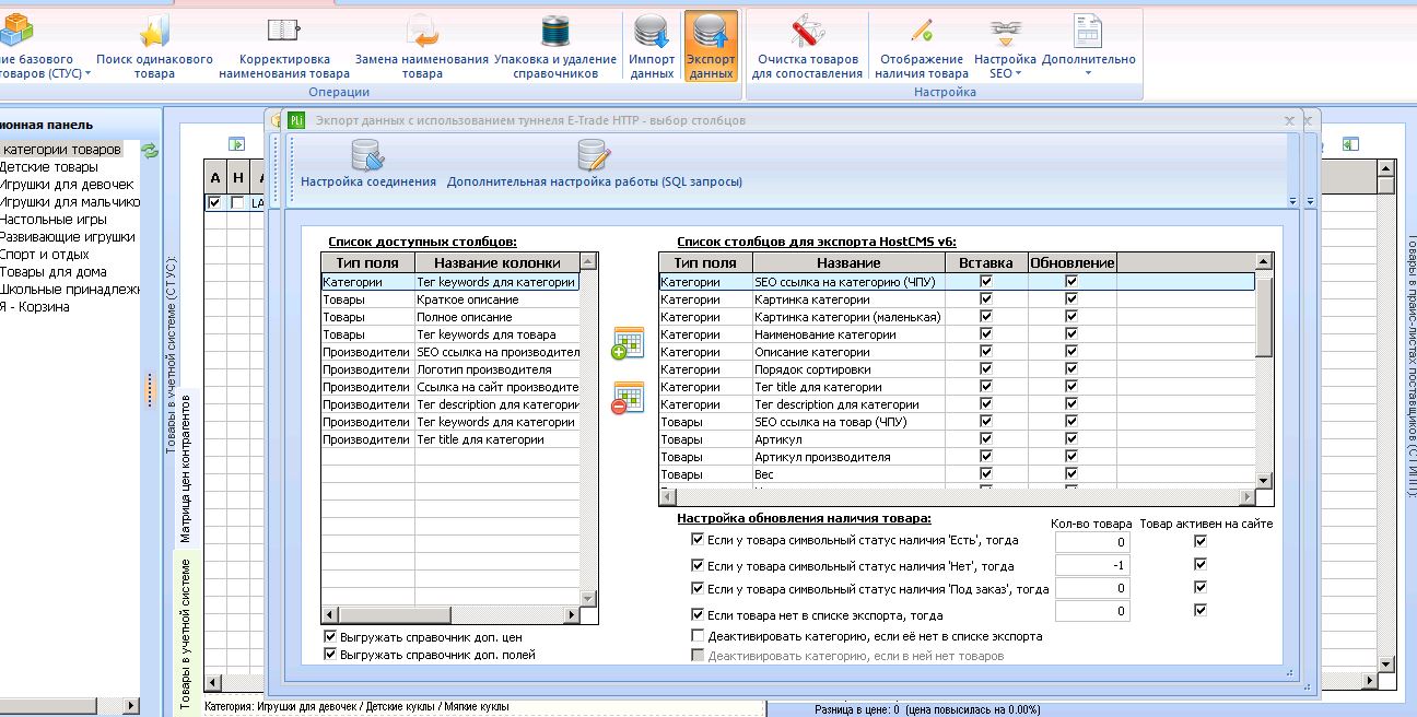

При экспорте в поле Наличие нужно записать 0, если товар есть в наличии, и -1—если товара нет. 04.09.2017 назад все точно работало нормально! Заметил, что если товар в наличии и ставим наличие в настройках туннеля не 0, а 10, обновление поля происходит, если вместо -1 пытаемся ставить другое количество, ничего не происходит. Помогите разобраться в чем проблема. Скрины настроек туннеля и результаты в admin hostcms прилагаю.

Поле "Количество" в hostcms не обновляется с "0" на "-1"
У Вас стоит ограничение на выгрузку по контрагентам. Попробуйте снять, так как товар в стус у Вас не найден, следовательно у него нет поставщика, вероятнее всего он не выгружается и на основании сделанных настроек ему проставляется количество 0.
