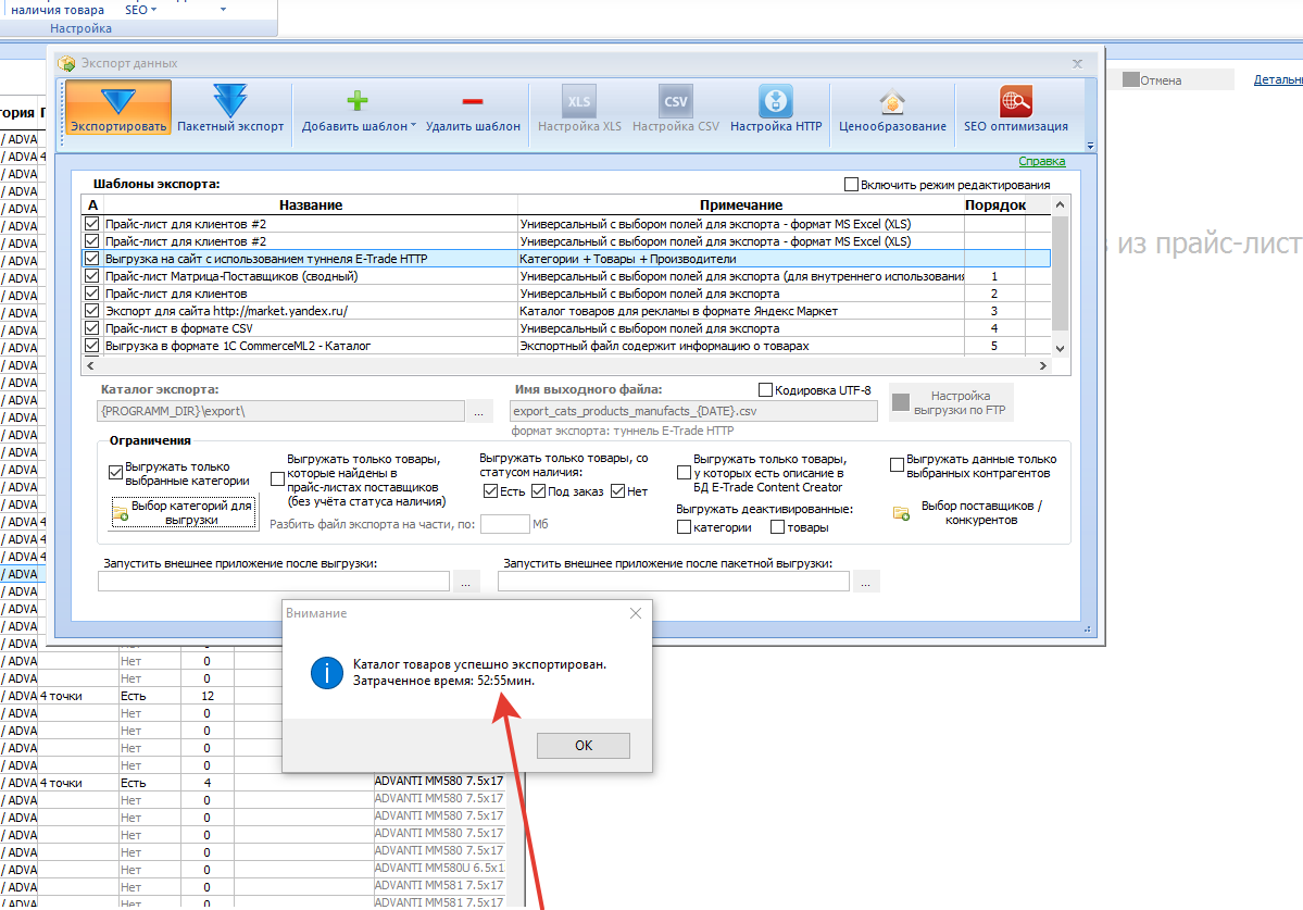

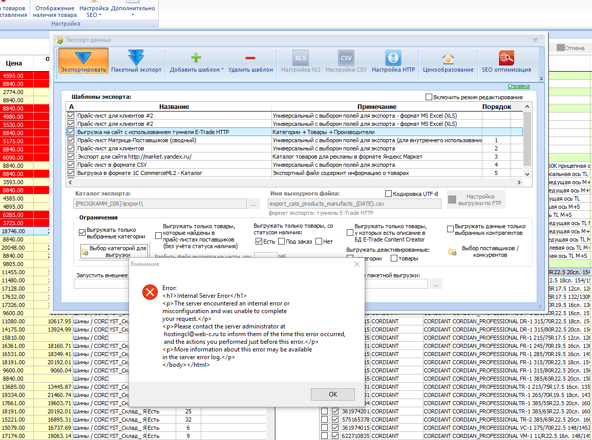

Добрый день экспортируем товар на сайт через тунель, но экспорт идет в течении 50мин потом выскакивает ошибка. Если по одной категории экспортировать то другие категории деактивируется, подскажите что можно сделать, что бы товар не деактивировался и выгружался на сайт?
ошибка
ошибка

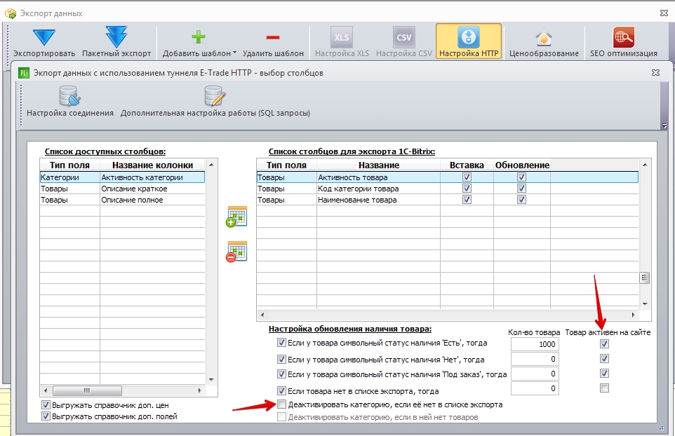

За активность категорий и товаров отвечают флаги в настройках обновления Туннеля.
активность товара и категорйи на сайте.jpg (294.88 КБ) 5174 просмотра

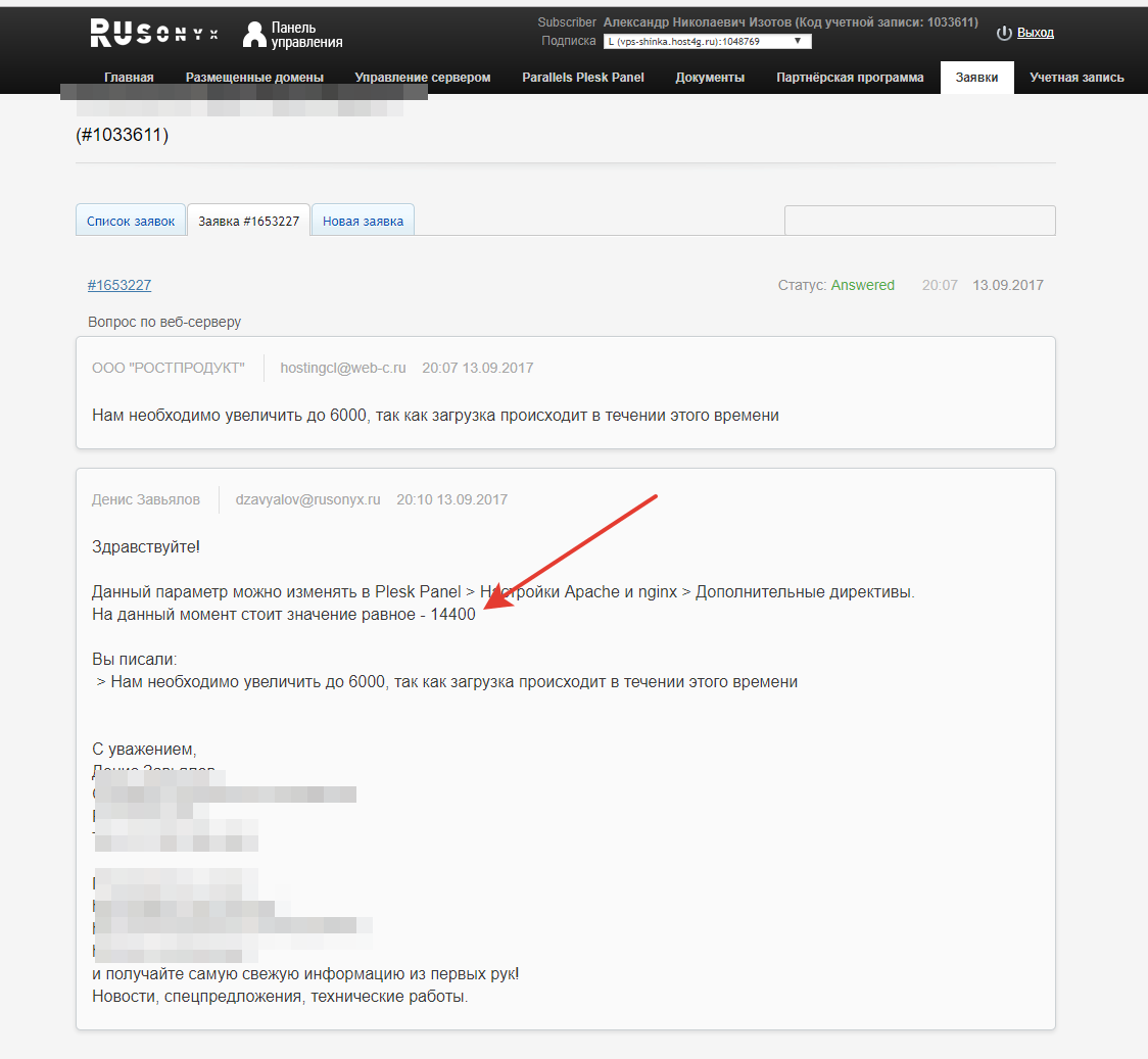

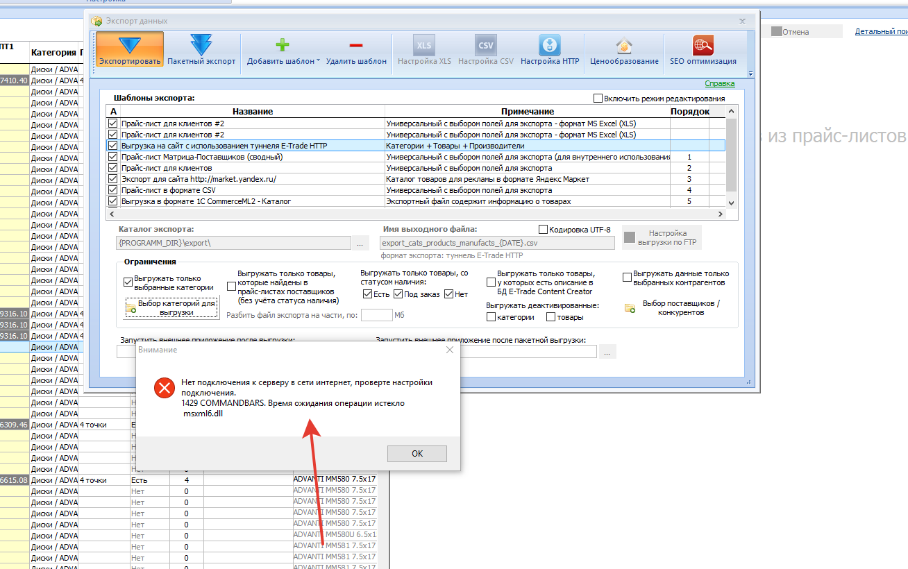

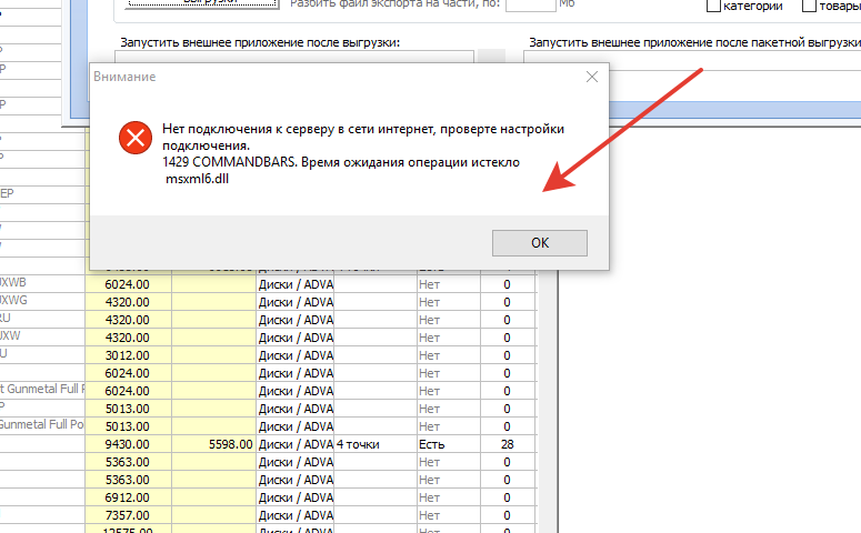

Обратились в ТехПоддержку по увеличению времени они ответили что увеличено 14400. После востановления сайта эспорт больше 15 минут не проходит выскакивает ошибка, в чем еще может быть причина?
Ответ тех под.
Ответ тех под.
