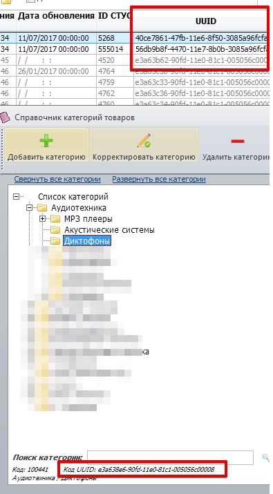

Возникла необходимость синхронизации связки PLI-сайт-1С. А именно торгового каталога.

Это не проблема, если бы этот UUID в файле экспорта категорий был. Но он отсутствует. Мы бы по нему сделали согласование каталога етрейда-сайта и учетно-операционной программы.

Сейчас как раз делаю через CSV. Кроме ЧПУ - нет полей для согласования каталога, UUID-категории нет в списках доступных для экспорта. А связывать через ЧПУ - вероятность ошибки - велика. Обязательно кто то что то забудет. Но использование этого варианта видим как единственный.
Задача стоит согласования категорий, без товаров. В предлагаемых Вами шаблонах выгрузка идет вместе с товарами. Из-за специфики работы у нас нет необходимости тянуть в базу все товары, нам необходимы только категории.
Добавим поле код категории UUID для экспорта в csv/xls с выбором полей.
