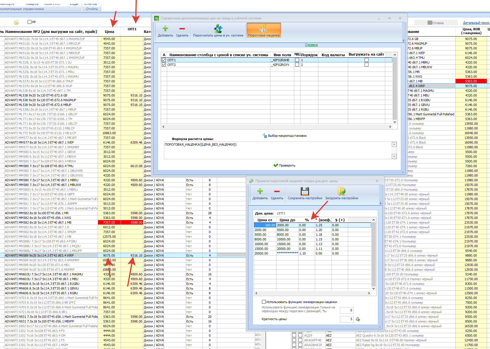

Добрый день, не можем разобраться, создали дополнительную цену ОПТ1 прописали для нее пороговую наценку но как она считает не понятно? Что необходимо для того чтобы она работало с заданным условием?
Для применения наценки уберите макроподстановку в поле "Формула" и сделайте пакетную обработку данных или пересчет доп. цен через соответствующую кнопку из справочника.

Для применения наценки убрали макроподстановку в поле "Формула" и сделайте пакетную обработку данных и пересчет доп. цен через соответствующую кнопку из справочника. Но цена ОТП1 не появилась и пороговая наценка не заработала. Что мы делаем не так?
Прокрутите сетку вправо наверняка она в конце.

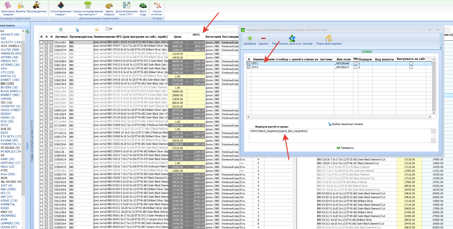

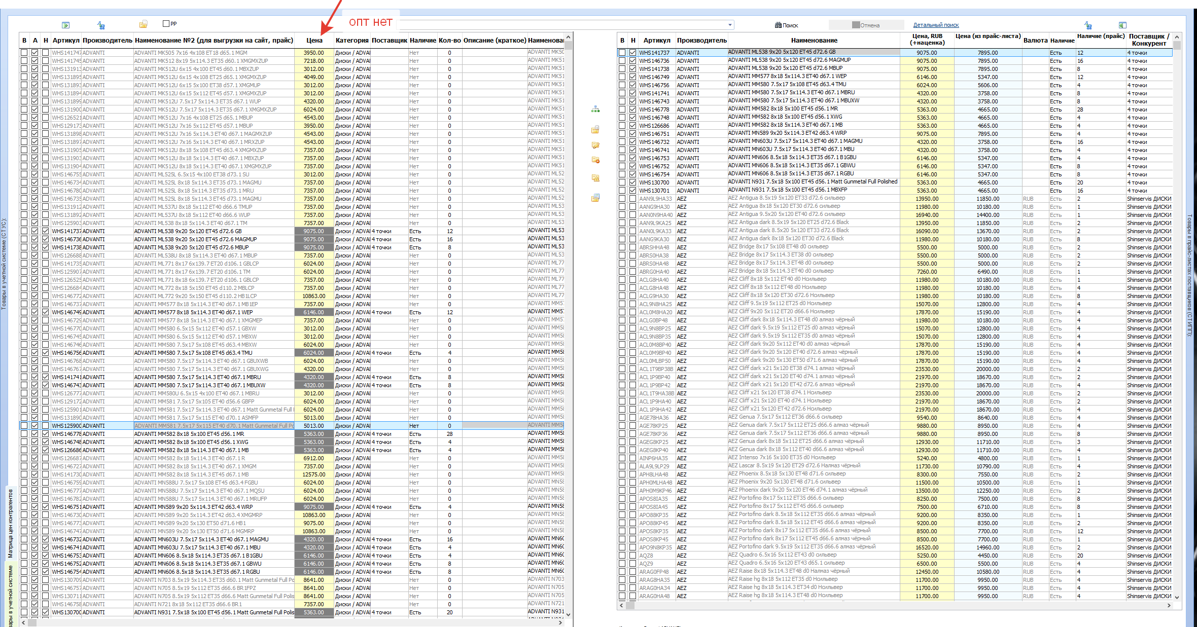

Если макроподстановку подставляем то цена ОПТ появляется. Без нее в полях СТУС цена ОПТ отсутствует во всей сетке.
shinoavtoservis
Сообщения: 130
Зарегистрирован: 28 апр 2017 02:21
Скрин цена ОПТ с макроподстановкой
Добавьте в формулу наценку или макроподстановку для применения наценки.

Как применить формулу чтобы она работала от пороговой наценки?
shinoavtoservis
Сообщения: 130
Приведите пример?
shinoavtoservis писал(а):Как применить формулу чтобы она работала от пороговой наценки?
Указать макроподостановку в формуле для применения пороговых наценок.
ПОРОГОВАЯ_НАЦЕНКА({ЦЕНА_БЕЗ_НАЦЕНКИ})
