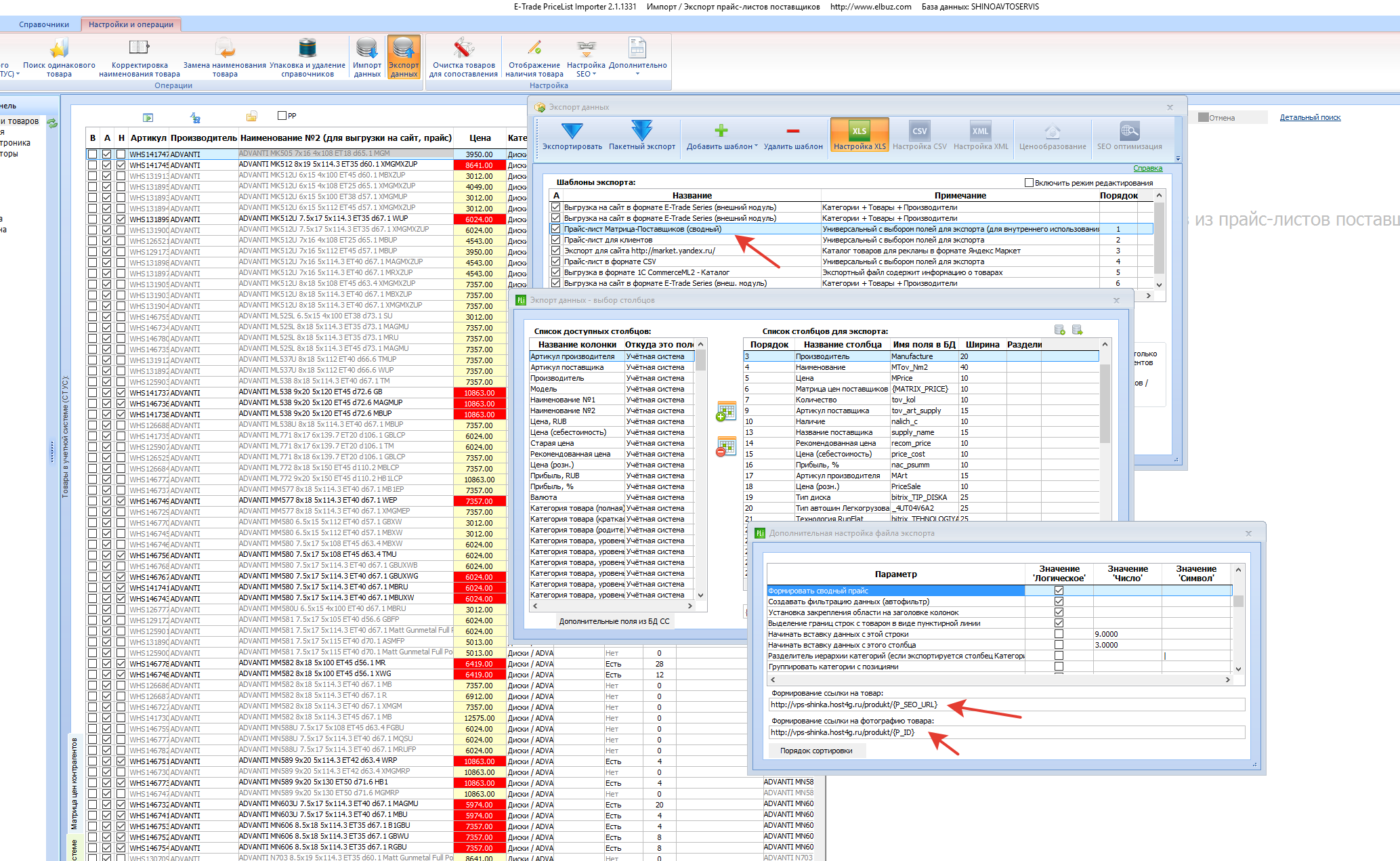

Помогите составить формирование ссылок на товар и на фото на сайте, при формировании отчета Матрица-Поставщика Сводный?
Формирования ссылок на товар:
http://vps-shinka.host4g.ru/produkt/{P_SEO_URL}
Формирования ссылок на фото:
http://vps-shinka.host4g.ru/produkt/{P_ID}
Формирования ссылок на товар при экспорте Матрица-Поставщи
shinoavtoservis
- Сообщения: 130
- Зарегистрирован: 28 апр 2017 02:21
- 2017-08-02_18-16-40.png (263.87 КБ) 4392 просмотра
На основании чего должны формироваться ссылки на товар и на фото?
Выгружается ли ЧПУ с программы на сайт, чтобы они участвовали в формировании ссылок или они формируются на стороне сайта?

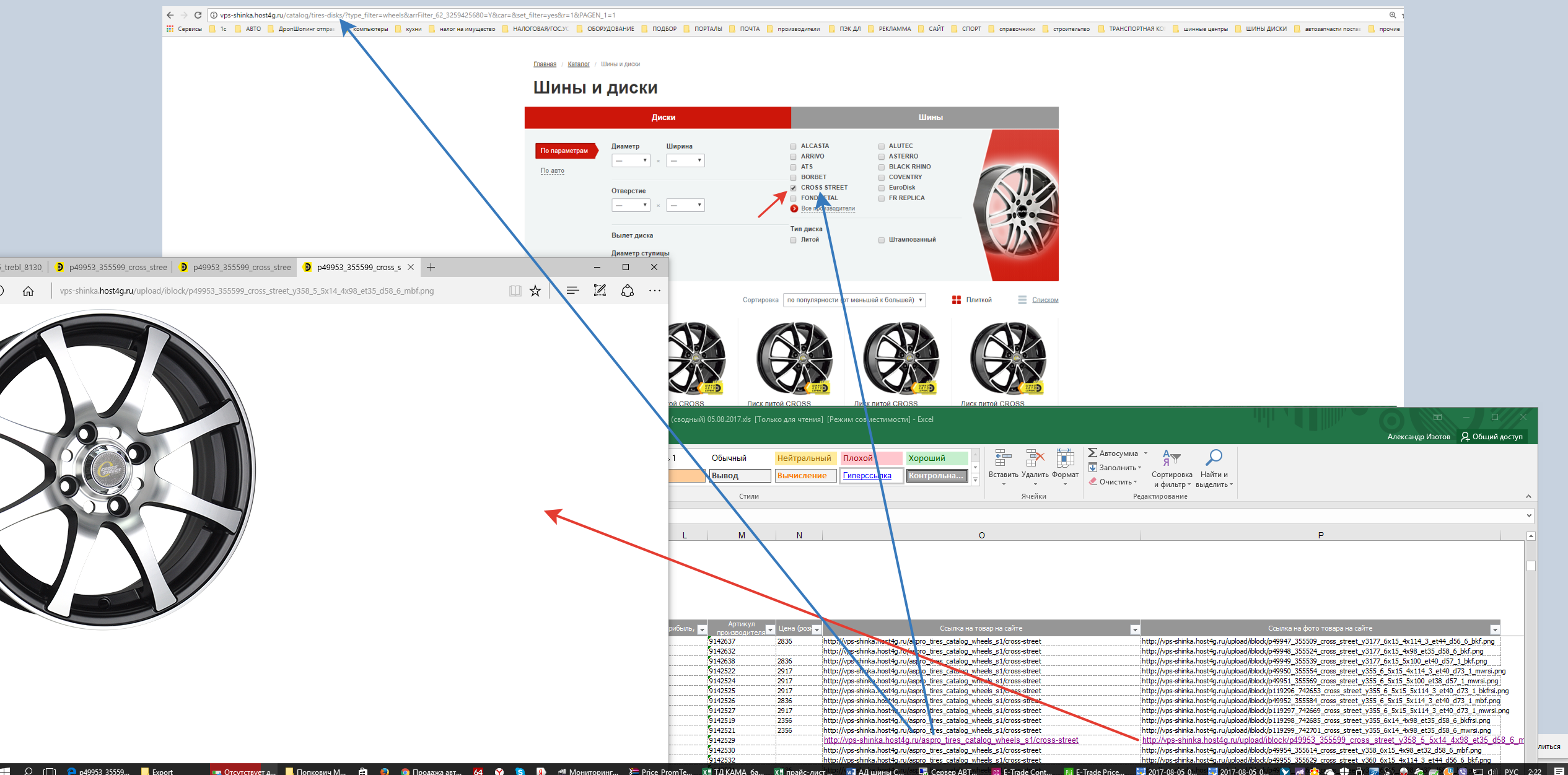

Спасибо за помощь, ссылки на фото открываются, а вот ссылка на каталог не открывается.
После того как отчет сформировался гиперссылки на фото и каталог не активны, возможно ли как-то что бы при формировании отчета они были активны? Что бы при нажатии на них можно было переходить по ссылки на сайт или каталог?
- 2017-08-05_02-22-57.png (688.99 КБ) 4382 просмотра
Похоже ЧПУ на сайте и в программе отличаются в связи с этим ссылки не работают.
