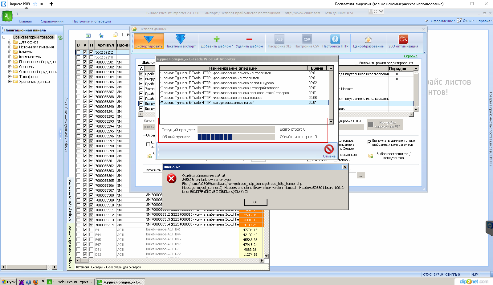

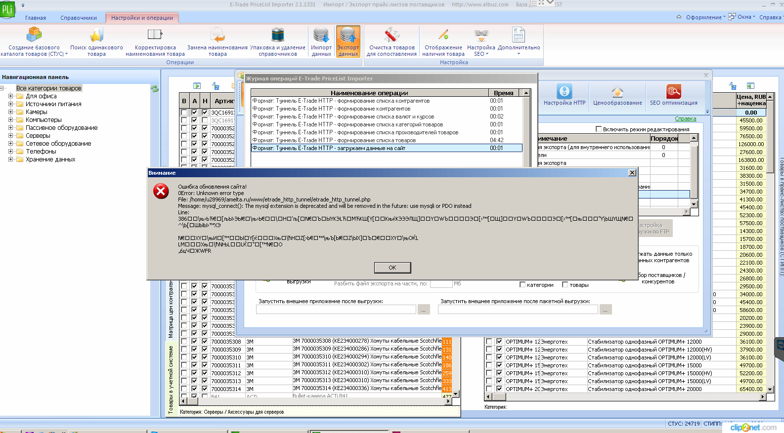

не подскажите - что за ошибка?
Обновите версию модуля туннель.

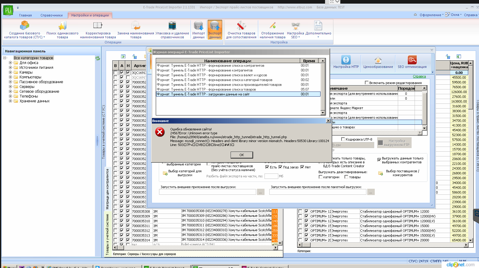

новая ошибка вышла
Вам нужно обратиться в поддержку хостинга, чтобы исправили проблему не совпадения версий, сообщить им текст ошибки:
mysqli_connect Headers and client library minor version mismatch

TechAdmin писал(а):Вам нужно обратиться в поддержку хостинга, чтобы исправили проблему не совпадения версий, сообщить им текст ошибки:
Ответ хостера:
Такое предупреждение возникает в связи с тем, что при переносе была изменена версия mariadb, при этом php, установленный на нем собран под определенную версию.
Соответственно версии различаются. Работает скрипт при этом корректно, и можно просто отключить отображение ошибок для этого скрипта.
Повторная сборка специфичной версии php вручную, а также всех расширений к ней является крайне трудоемкой задачей, и мы не рекомендуем к ней прибегать, особенно при условии того, что скрипты отрабатывают корректно. Также такие действия могут привести к потери части функционала панели управления.
