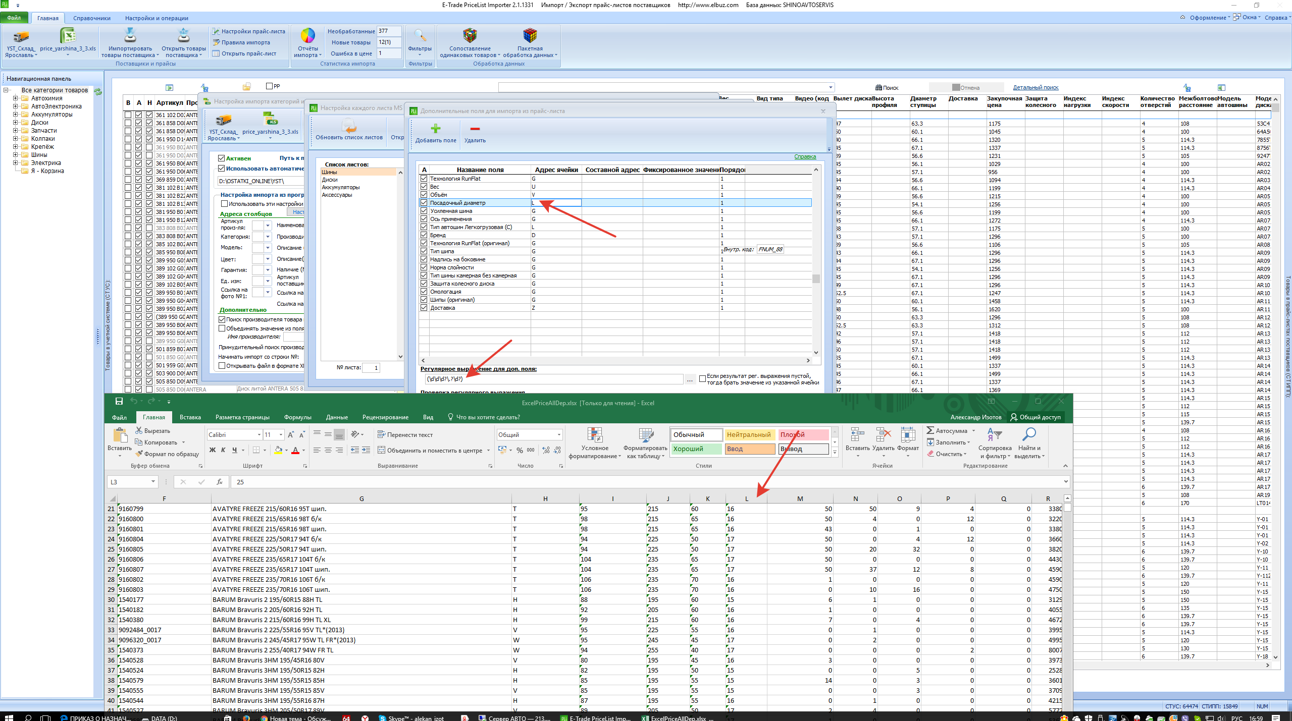

Не можем разобраться почему формула не работает относительно радиуса для колонки Доставка.?
ЕСЛИ ({Столбец_L}= «13», «80», ЕСЛИ ({Столбец_L}= «14», «90», ЕСЛИ ({Столбец_L}= «15», «100», ЕСЛИ ({Столбец_L}= «16», «110», ЕСЛИ ({Столбец_L}= «17», «120», ЕСЛИ ({Столбец_L}= «18», «150», ЕСЛИ ({Столбец_L}= «19», «180», ЕСЛИ ({Столбец_L}= «20», «200», ЕСЛИ ({Столбец_L}= «21», «250»)))))))))
Стоимость доставки относительно радиуса колеса (13-21)

У Вас значения в формуле отличается от тех, которые указаны в самом прайсе.
«13» - значение в формуле.
13- значение в прайсе.
Программа ищет «13» и не находит этого.

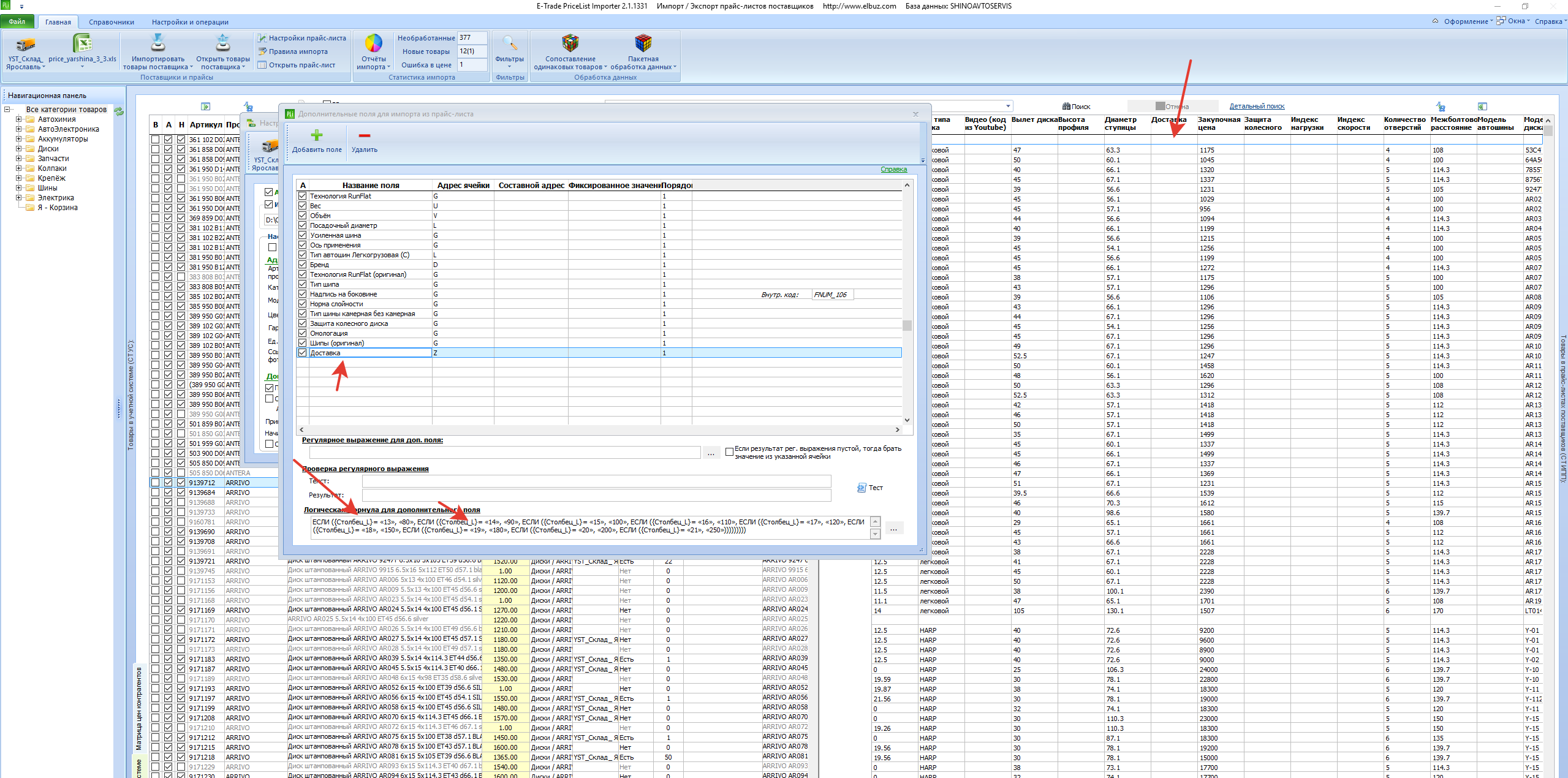

Может кому пригодится формула работает для отдельной колонки Доставка
ЕСЛИ ({Столбец_L}= "13", "80", ЕСЛИ ({Столбец_L}= "14", "90", ЕСЛИ ({Столбец_L}= "15", "100", ЕСЛИ ({Столбец_L}= "16", "110", ЕСЛИ ({Столбец_L}= "17", "120", ЕСЛИ ({Столбец_L}= "18", "150", ЕСЛИ ({Столбец_L}= "19", "180", ЕСЛИ ({Столбец_L}= "20", "200", ЕСЛИ ({Столбец_L}= "21", "250", "0")))))))))

Подскажите как прибавить результат этой формулы к цена+наценка?
как вариант использовать ИД этой колонки из справочника доп. полей и добавить в формулу расчета цен.
Примерный вид ИД ({_GT1YNNVG})

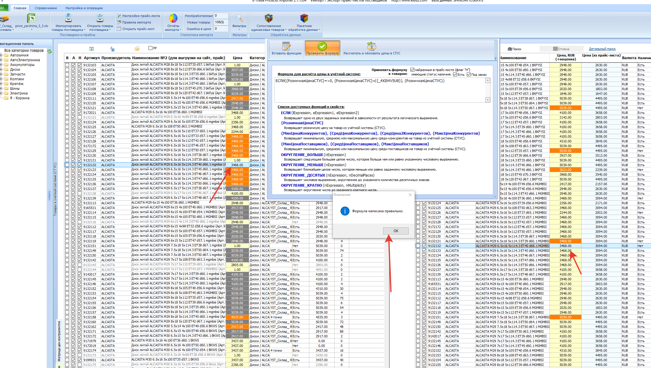

написали формулу для добавления из Доп. поля Доставка стоимость доставки, формула проверку проходит, но вот цену после обработки прайса не прибавляет стоимость доставки, подскажите что делаем не так?
ЕСЛИ({РозничнаяЦенаСТУС}=>0, {РозничнаяЦенаСТУС}+({_4XI04V5U8}), {РозничнаяЦенаСТУС})
