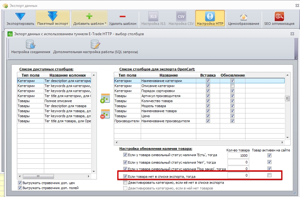

Вы можете деактивировать нужную категорию в справочнике категорий и в настройках туннеля поставить, чтобы товары которых нет в списке экспорта были с определенным кол-вом при загрузке на сайт, на основании этого количества у Вас на сайте может поставится символьных статус наличия "Под заказ".
если не товара в списке экспорта.jpg (364.55 КБ) 3226 просмотров
