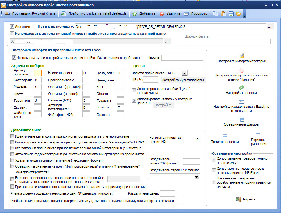

4. Сделал какие-то настройки импорта для его прайса.(вот тут скорее всего и ошибся)

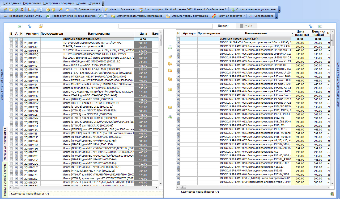

6. попытался импортировать прайс поставщика. Начинает обрабатывать, а потом пишет, что ни строка не добавлена. В итоге все позиции товара НЕ обработаны.

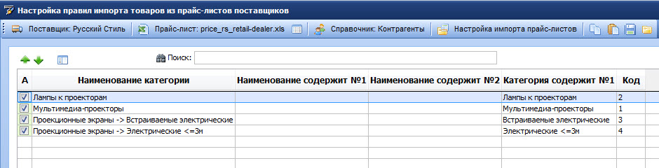

Скриншот настроек прайслиста
Правила импорта
Результат после импорта

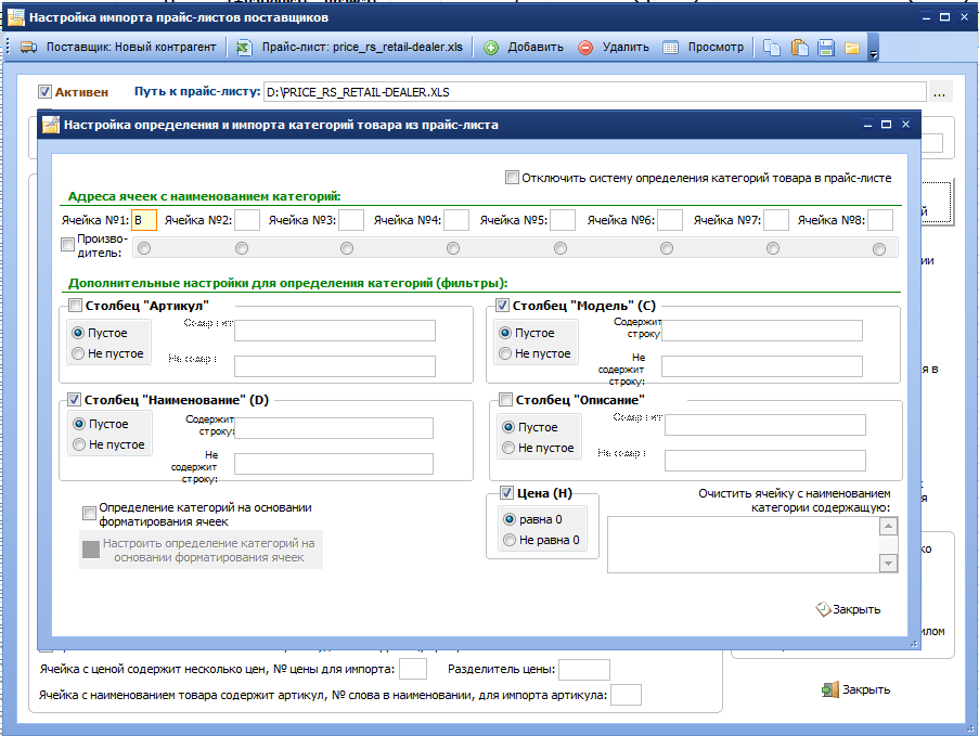

Категории нужно создать вручную.
Дополнительно к скриншотам выше, вид экрана настройки определения категорий товаров для вашего прайс-листа:

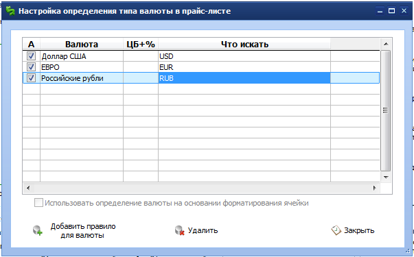

Но возник другой вопрос.

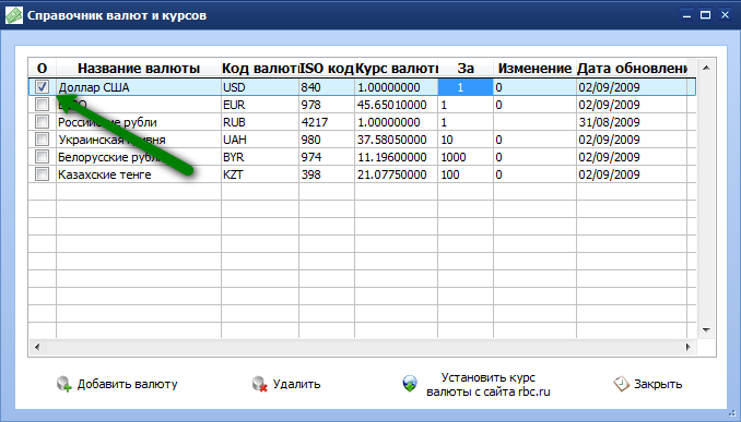

У меня в прайсе поставщика, цены стоят в руб и usd. какие настройки сделать, чтоб у меня всё перевелось в $ ?

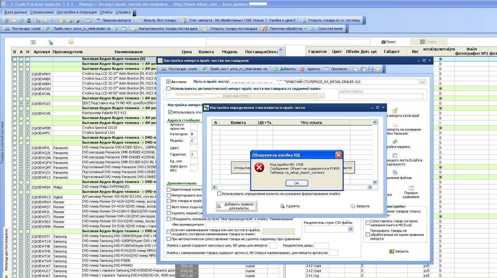

а еще ошибку выдаёт, на скрине видно.
Об ошибке знаем, исправляем. Эта ошибка не должна влиять на выбор валюты.
Виды экранов с настройкой:

делал почти так. только в поле "что искать" вместо RUB, я поставил руб. т.к. в прайсе поставщика написано руб и USD в итоге все цены товара умножились на курс $, в том числе и рубли.
всё-таки RUB надо? просто я сейчас проверить не могу
Нужно писать так как в прайс-листе, если в прайсе, в колонке "Валюта" у товара написано "руб." тогда так и писать в настройке определения валюты - "руб."
