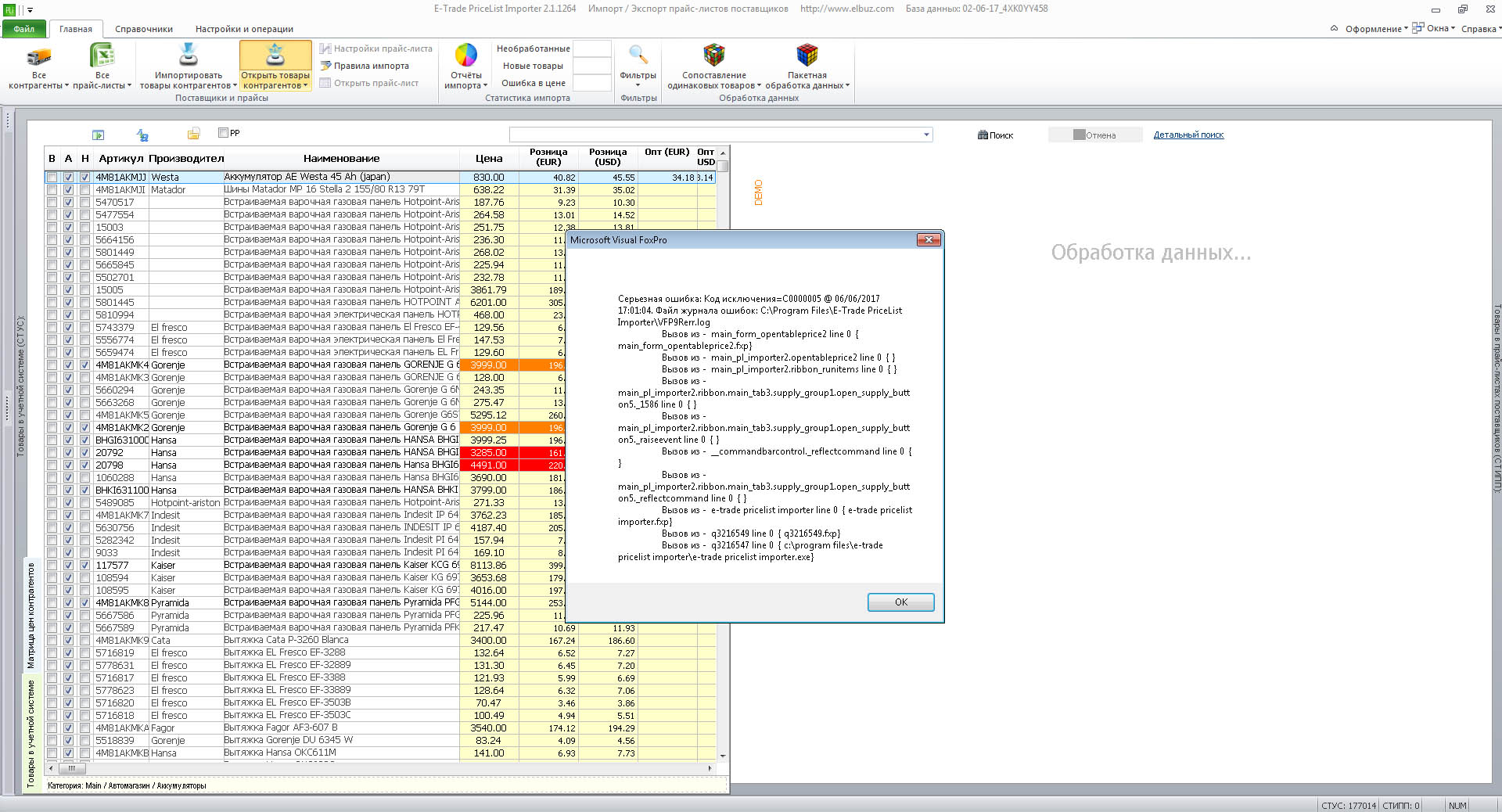

Ошибка появилась при выделении всех поставщиков и при попытке зделать Пакетную Обработку. Иногда получалось открывать и выкидывало из программы при обработки, но чаще всего только при открытии прайсов поставщиков возникала такое окошко без никакого номера ошибки.
Поменяли Office 2007, 2010 (x86, x64), 2016, добавили программу и расширения в исключениях антивируса, Поменяли базы с разных дней.
Переустановили программу в Program Files.
В процессе получили и другие ошибки но в конце все ровно к этой без номера возвращались. И не можем делать Пакетную Обработку.
Сейчас снесли десятку, поставили Windows 7.
Активацию лицензии еще не запросили, так как думаем потерять ли еще времени на наладку или вернуться к прежнему рабочему HDD и запросить переактивировать старый серийник программы.
Тут попробовали в Demo версии открыть базу и делать Обработку посмотреть будет ли та же самая ошибка. Оказалась другая:
Помогите советом, что еще может быть? В какую сторону копать?

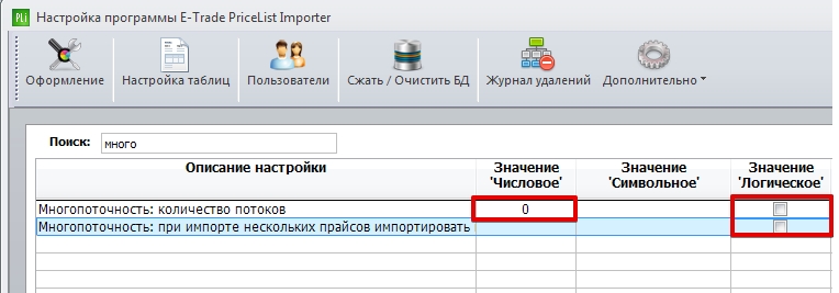

Единственный вариант в Вашем случае - отключить многопоточность, перезапустить БД и повторить попытку.

Под отключение многопоточности надо было снизить число потоков до "1"?

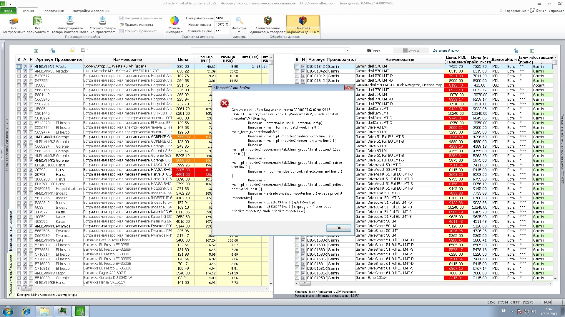

Сделали это. Но опять ошибки, других и больше:
И нехватка памяти, и "Вызов из - __commandbarcontrol._reflectcommand line 0 { }"

Для отключения многопоточности нужно зайти в настройки программы и снять галочки.

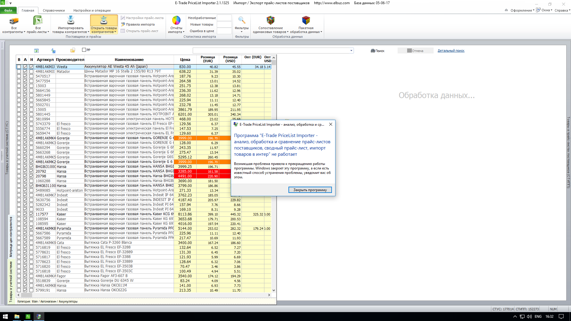

И вот тут начинаются чудеса. Никогда не бывает одинаково. Всегда по разному то ли при включенной многопоточности то ли при отключенной. Ошибки мне кажется одни и те же, зависит только от момента когда они появляются, при открытии или при обработке. В логе из прошлой сообщений можно увидеть этот текст ошибок который сохраняется при каждом возникновении в логе Visual FoxPro - VFP9.
Примеры:

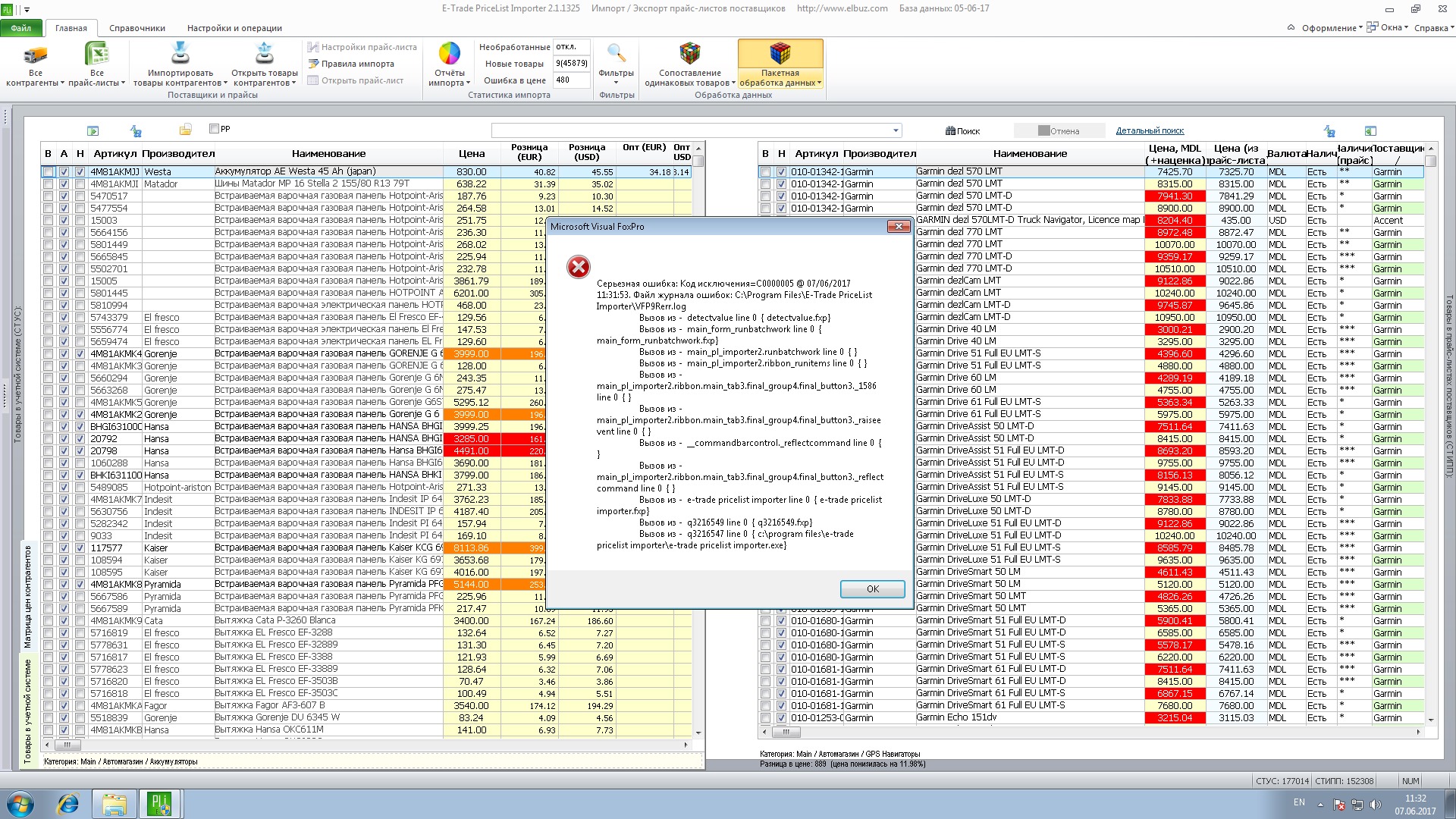

A. Многопоточность отключена. Возникла сразу как нажал "Открыть товары (всех) контрагентов".
err_otkrytie MT-off.png (237.74 КБ) 4744 просмотра

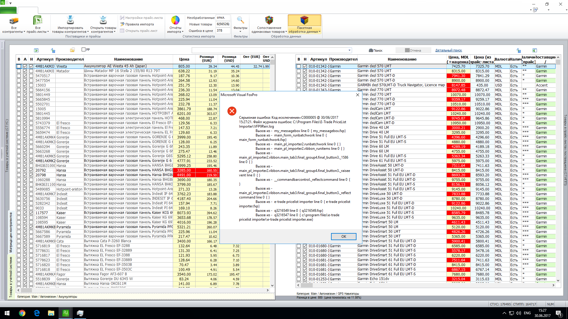

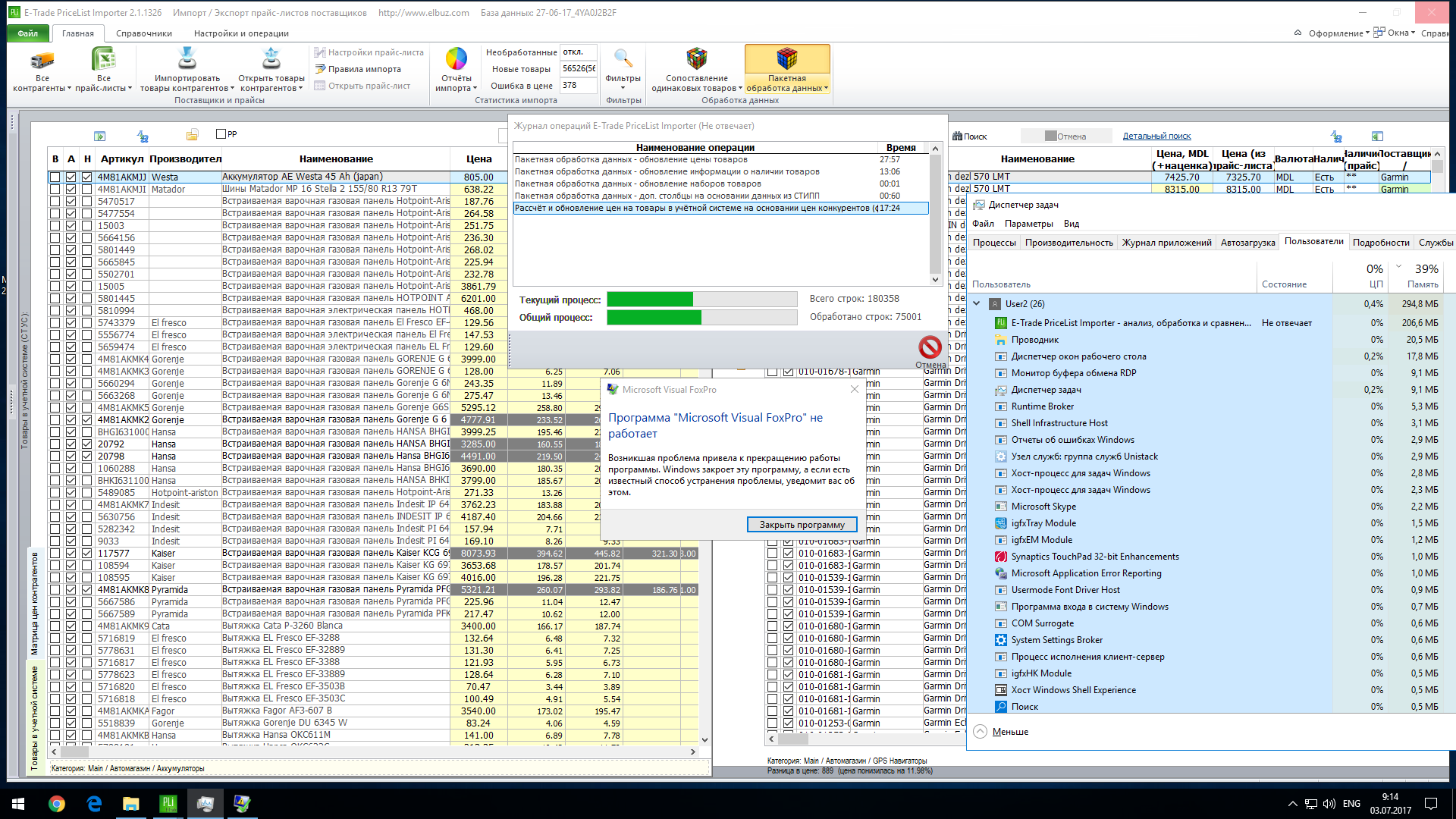

B. Многопоточность включена. Товары открылись. При нажатии "пакетная обработка данных" выскакивает такое:
err_obrabotka MT-on.png (302.75 КБ) 4744 просмотра

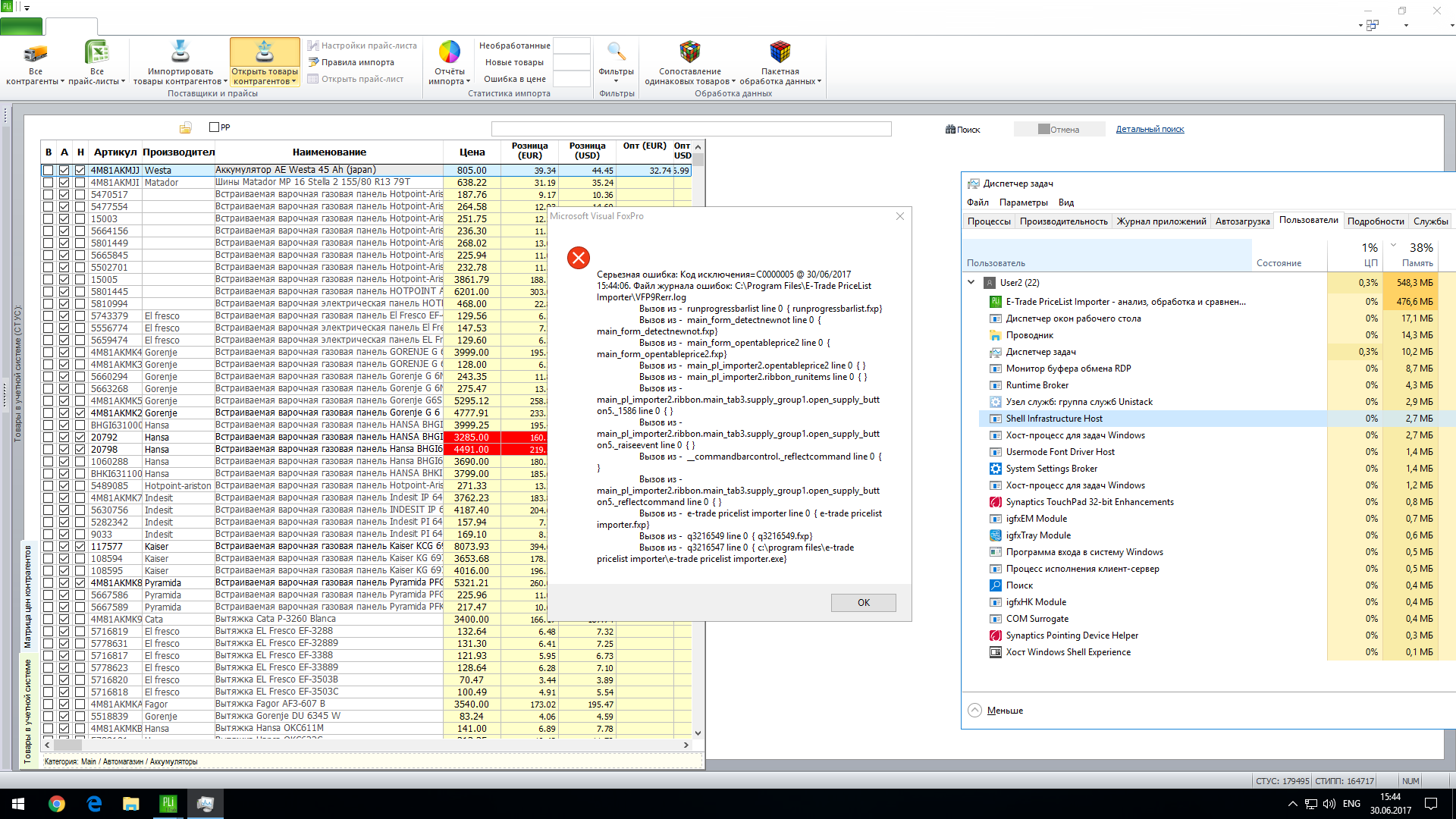

C. Многопоточность отключена. В этом случае товары открылись успешно и пакетная обработка тоже началась вроде как нормально. По середине процесса получаем такое:
err_obraborka - MT-off.png (282.77 КБ) 4744 просмотра
