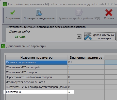

Возникла проблема при экспорте с пли на сайт через тунель. Цена обновляется не для той витрины что нужно. Есть ли возможность сделать выбор при экспорте ID витрины для обновления.
Вот ответ разработчика CMS:
Проблема вызвана тем, что для товаров не указан путь в колонке path таблицы cscart_seo_names, а также указан неправильный ID витрины (0 вместо нужной). Пожалуйста, обратитесь к разработчикам программы импорта касательно данного вопроса.
В доп. настройках Туннеля есть возможность указывать ID магазина, который нужно обновлять.
cs-cart ID магазина.jpg (113.13 КБ) 4195 просмотров

да но там только 0 или 1 ( и то не работает при изменении одного на другое). а если id магазина 2,3,4,5 и т.д. ?

на скрине видно что цена импортируемая из PLI ( 1360 ) видна только при выборе "все продавцы" с id 0? хотя в настройках тунеля при экспорте стоит ID 1
при переключении на нужный магазин, с id 1 - цена осталась старая - 69999

для товара в БД сайта ИД магазина обновляется на основании доп. настроек туннеля, если она равна нулю в БД, если для товара уже указан ИД = 2, то ПЛИ 1 не проставить для него.
как вариант это сбросить со всех товаров ИД магазина выполнив запрос для БД
UPDATE cscart_products SET company_id=0;;;

Сделать архивную копию БД сайта.
Выполнить запрос к БД для очистки ID витрины.
В доп. настройках Туннеля прописать ID витрины 1.
Сделать выгрузку данных из программы.
