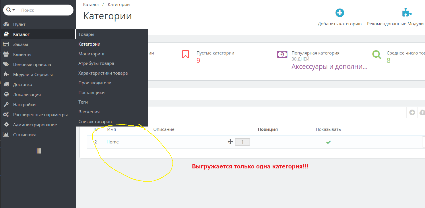

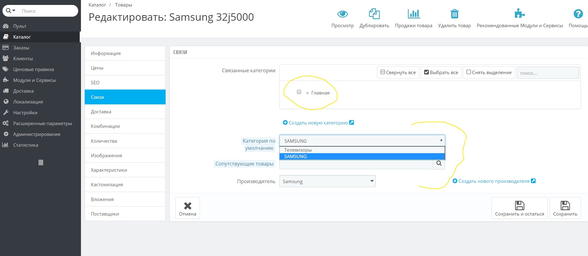

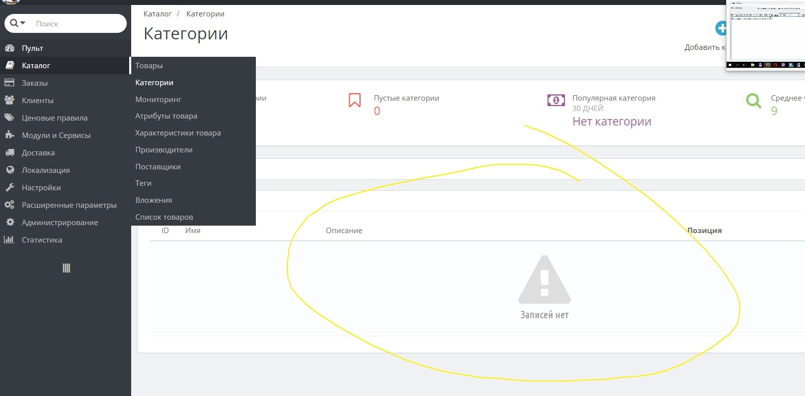

При настройке HTTP tunel для Prestashop все данные были внесены по образцу правильно, соединение есть, ID языка правильный.
В базу данных категории вносяться, но отсуствуют в административной панели во вкладке "Каталог" и в взаимосвязях товара.
Не создает категории при выгрузке (экспорте)
maxpayne7777
- Сообщения: 21
- Зарегистрирован: 25 апр 2017 10:11
- Отсуствуют связи в Каталоге
- Каталог1.jpg (177.19 КБ) 11808 просмотров
- Не создаются категории в Каталог - Категории
- Категория1.jpg (134.08 КБ) 11808 просмотров

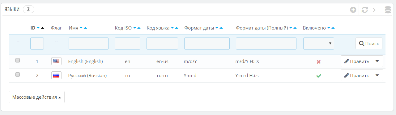

Проблема была в БД сайта, почему то не менялся язык по-умолчанию, в настройках БД стоял RU, но в доп. настройках Туннеля Вы обновляли другой ID для EN языка. поменяли ID в БД - все данные появились.

Мы делали предлагаемый вами вариант, тем не менее ситуацию это не решило, также после вашей пробы ничего не изменилось, просим Вас повторно проверить корректность работы туннеля, потому как категории как не выгружались так и не выгружаются!
- 22.05.2017 - 2.jpg (67.89 КБ) 11782 просмотра
- 22.05.2017 - 1.jpg (89.71 КБ) 11782 просмотра

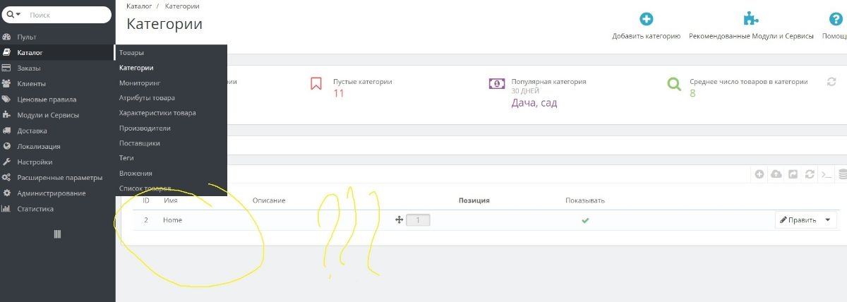

В категориях сайта доступна только одна категория «Home»

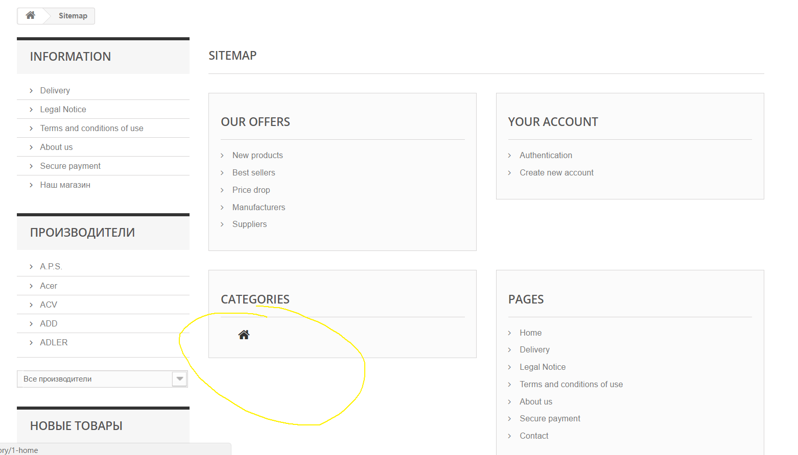

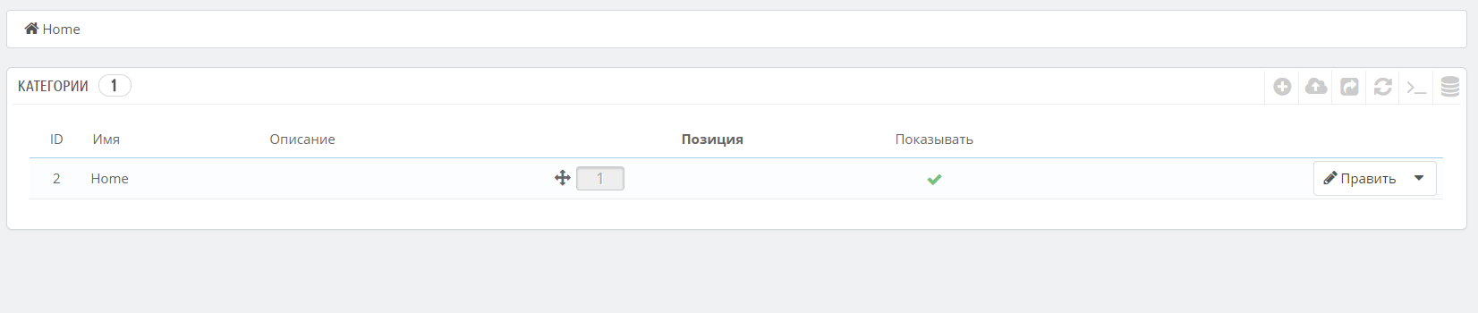

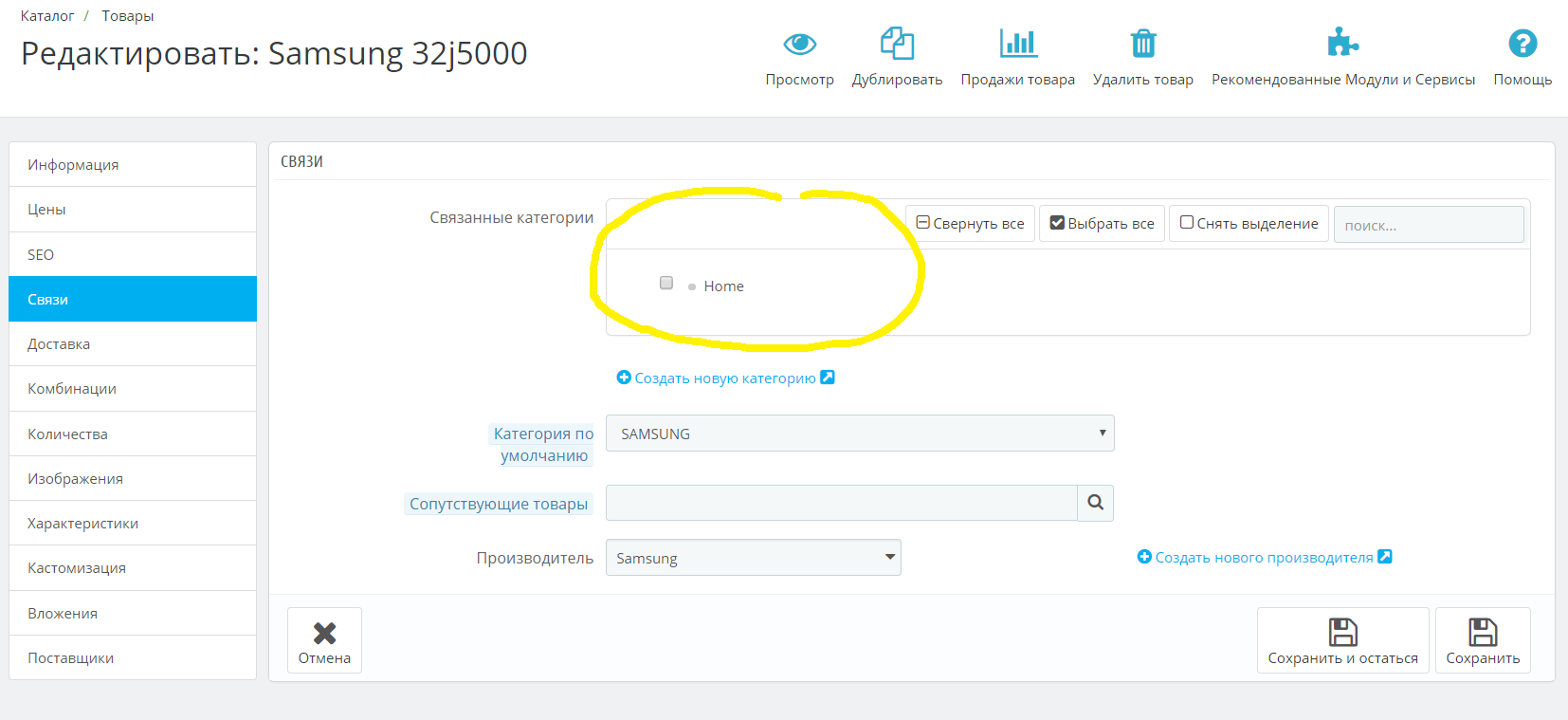

Хотим акцентировать ваше внимание, на следующем:
• Prestashop установлена «чистая» без каких либо модификаций. Override классов не используется.
• На данном хостинге работаю сайты на этой ветке Prestashop!!!

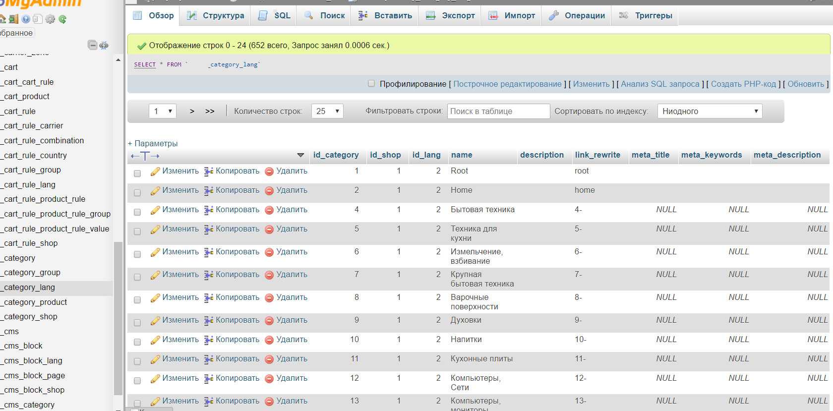

• В базе данных в таблице категории (#_category_lang) присутствуют и соответствуют ID магазина и языка
В административной панели мы видим следующее: (фото добавлено ниже)
Так же результат «работы» можно видеть в карте сайта (фото добавлено ниже)

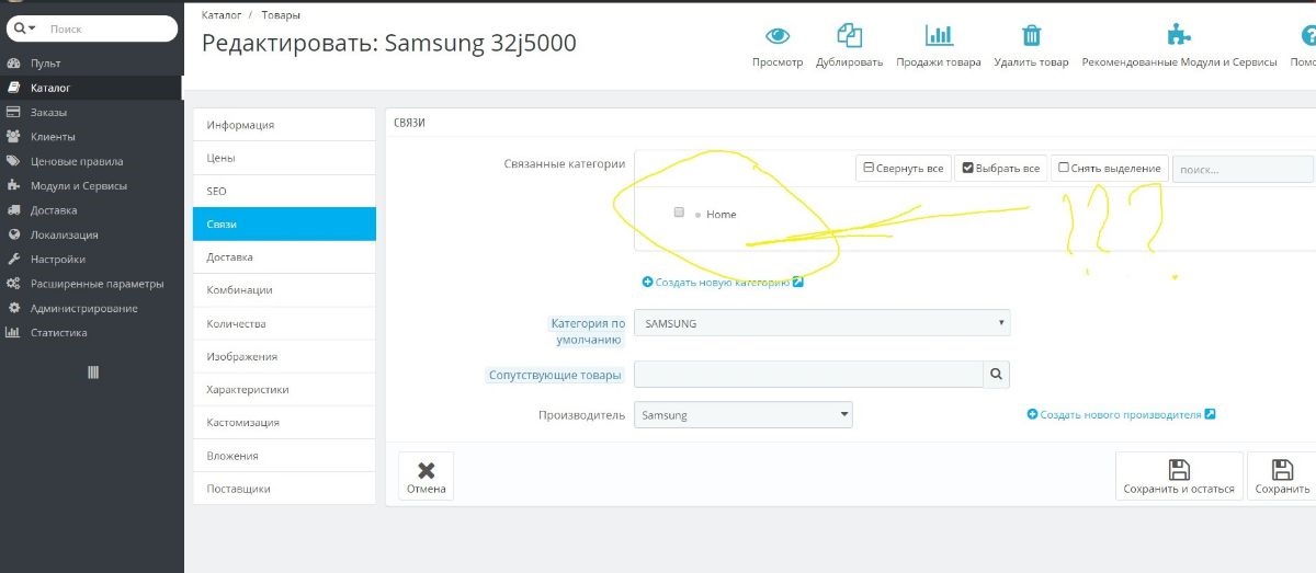

В товарах невозможно проставить связь с категориями. Даная возможность отсутствует. (фото добавлено ниже)
Но в то же время с лицевой части все каким-то образом разложено по структуре. (фото добавлено ниже)
Открытым остается часть вопроса от 22 май 2017, 17:52
"[….], просим Вас повторно проверить корректность работы туннеля, потому как категории как не выгружались так и не выгружаются!"

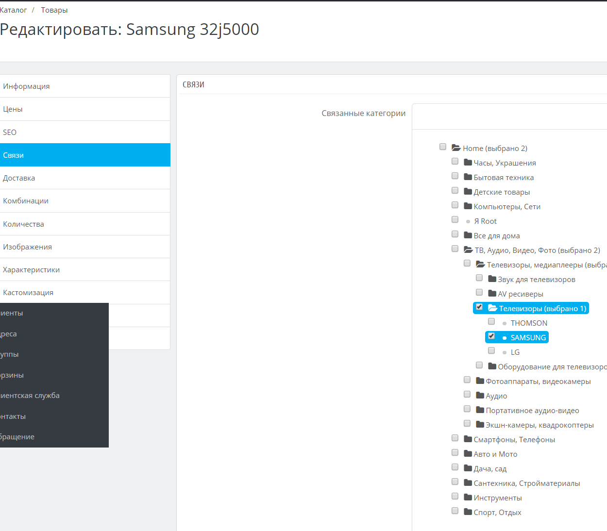

Вам отправляли БД с которой нужно работать, в ней были сделаны корректировки.
Сейчас обновили из нее Ваш сайт все категории появились.
связи тоже есть у товара.
Похоже Вы используете не ту БД.
