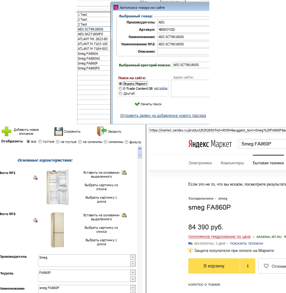

Автопоиск для всех позиций стал не адекватно работать. Находит описания, когда отберёшь правильные, нажимаешь сохранить - выдаёт окно - найдено 0 или несколько, хотя нашлось до этого много. И либо не сохраняет либо сохраняет описания только нескольких. Когда сможете поправить?
И по поводу автопоиска - бывает, что находит очень много не того что надо, хотя чётко указываем производитель и модель. Каждую не правильную позицию нужно указать, поднять мышку наверх, нажать маленьку кнопку удалить и так на каждую. Сможете реализовать такой функционал: Снизу, в таблице аналогов, слева от найденных наименований добавить поле для галочки CheckBox, а сверху кнопка выделить все, чтобы можно было выделить все, снять галочку с правильной и за раз удалить все не правильные. Реально?
И ещё, когда делаешь описание для 1 товара, справа когда нажимаешь на любую ссылку - открывает в новом окне, приходиться копировать ссылку и вставлять в право, можно ли где то указать, чтобы открывал в том же окне?

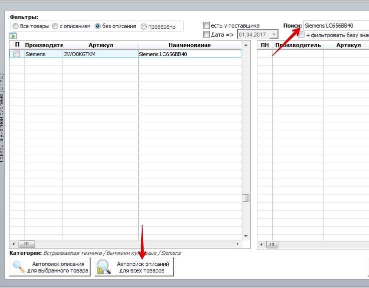

Не удалось повторить проблему. Какая у Вас версия программы?
поиск на ЯМ.jpg (527.64 КБ) 6586 просмотров
поиск на ЯМ2.jpg (310.58 КБ) 6586 просмотров

Версия программы 3.1.842 Network

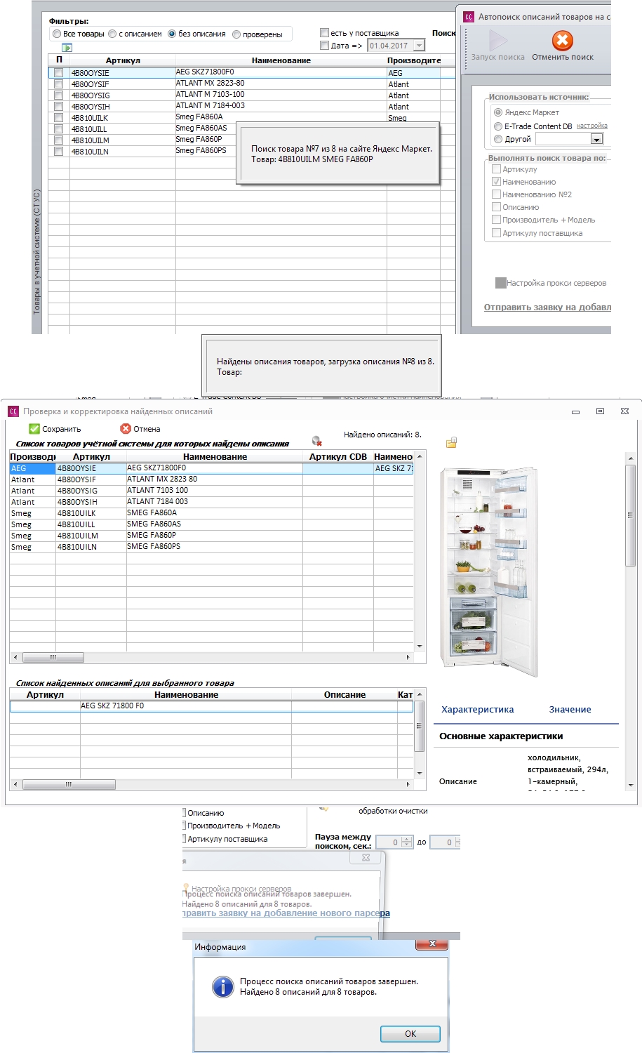

Вот доказательства:
Было 10 позиций
Нашёл 10 описаний
Убрал в нижней таблице те что не правильные, Нажал сохранить, вышло окно, найдено 2 описания:
В итоге так и сохранил только 2 описания:
Приходится каждую отдельно делать описание, а это время... раньше нормально работало.
Просьба поправить ошибку.

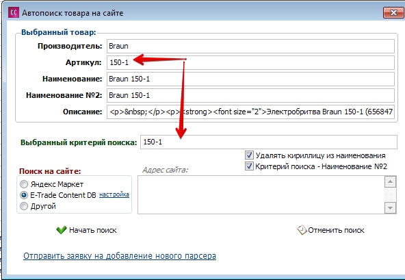

И ещё писал в предыдущем сообщении про открытие в новой вкладке и ещё, при Автопоиске для выбранного товара, можно и настраивать, чтобы по умолчанию брал Артикул а не Наименование, там много лишнего приходится удалять.
Спасибо. Ждём ответ.

При полуавтоматическом поиске для выбранного товара поиск идет только по наименованию, Вы можете вручную скопировать артикул в поле наименование и запустить поиск по этому полю.
полуавтоматический парсер по артикулу.jpg (118.72 КБ) 6580 просмотров

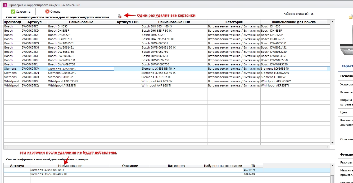

Я понял, в какой момент это происходит. Если мы удаляем в нижней таблице позиции, которые не совпадают с тем что мы искали вот в этом моменте:
Получается, что при удалении той позиции что не соответствует, он удаляет в другом месте, вот и получается, что остаётся пара позиций...
Вообще в этом моменте нужно и можно удалять позиции, которые не соответствуют?
Попробуйте у себя так сделать, в этом моменте по удалять в нижней таблице те позиции, которые не соответствуют, что будет?
В этом же пункте посмотрите возможность, если всё таки нужно удалять лишние - чтобы можно было галочки слева на все махом поставить, убрать с нужно и удалить все лишние одним нажатием. Спасибо.
По разбирался внимательнее, понял что нужно просто курсором указывать правильную позицию и тогда он её сохраняет. Но ранее при удалении лишних, он сохранял как надо. Если их не удалять, получается он всю эту кучу описаний хранит в базе и раздувает базу по размеру? или те что не указаны описания, он удаляет?
По поводу Артикула - мы туда для удобства стали писать Производитель + Модель, и каждый раз копировать - вставлять - крайне не удобно. Можете сделать опцию для выбора, как в автопоиске для всех товаров, чтобы можно было галочку один раз поставить откуда брать. И там же можно было бы добавить Производитель + Модель опять же как в автопоиске для всех... Думаю будет всем удобно. Ведь поиск по Производителю и Модели гораздо чище чем по наименованию, нет лишних символов, даже если кириллицу убираешь, всё равно лишние цифры остаются.
Вот пример
А по поводу того что открывается в новом окне вот пример:
Автопоиск для выбранного товара
На яндексе не находит
Вбиваем модель в поисковую строку сверху, нажимает открыть, открывается поиск Google (например), а там уже видим ссылку, подходящую нам, вот пример
Нажимаем на ссылку и она открывается в новом окне, а не в этом же... Приходится копировать ссылку, вставлять в программу и нажимать открыть, чтобы пропарсить... а это время
И так каждая ссылка открывает новое окно. Причём в Internet Explorer, хотя браузер по умолчинию в системе Opera, и IE настройка стоит, открываеть в новой вкладке а не в новом окне. Это значительно замедляет работу.
На сколько я понимаю, в программу встроена функция браузера или как то так, и где то там нужно настройки менять. Могу ошибаться, подскажите.
Просьба помочь упростить без того рутинный труд. Спасибо.
Нет, Вам нужно просто выбрать из предлагаемых описаний нужное и именно оно одно будет сохранено к товару, если ни одно из предложенных не подходит нужно удалить описание для этого товара и ничего для товара сохранено не будет.

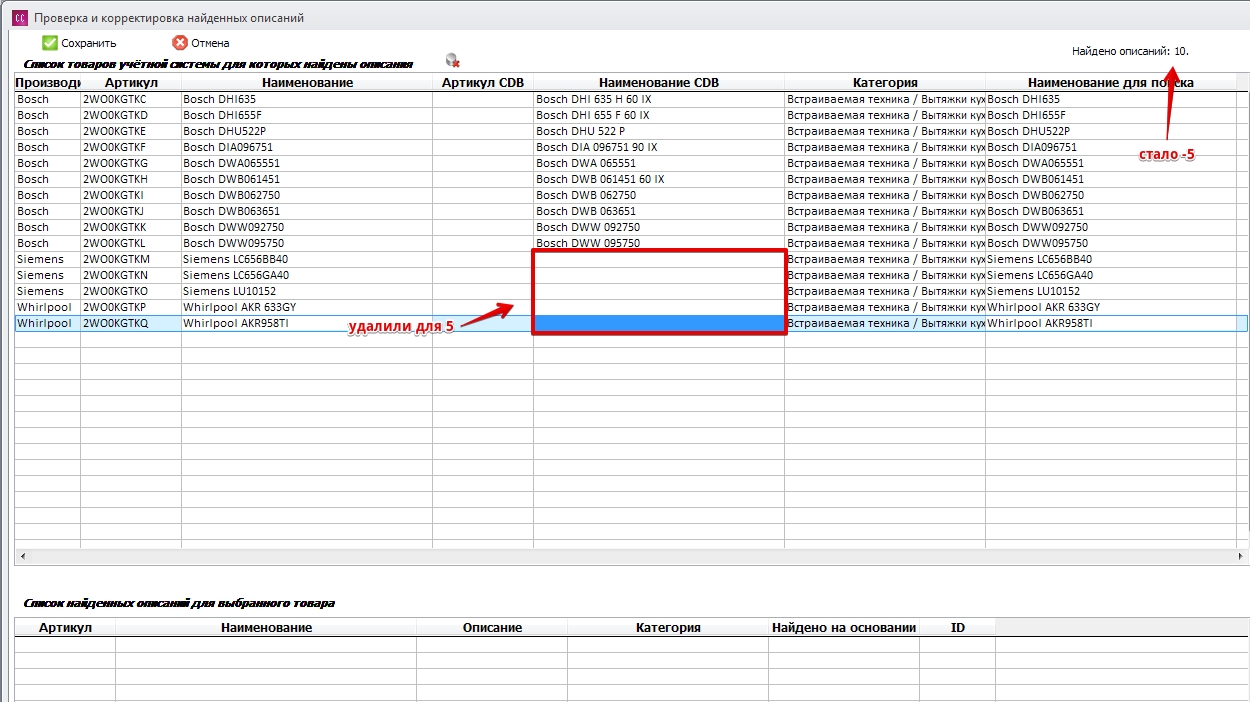

если к одному товару Вам предлагает несколько неправильных карточек, то не нужно их все "удалять", достаточно удалить описание для товара, и не переходить курсором на другое неправильное описание.
То есть если среди возможных карточек ни одна Вам не подходит достаточно просто нажать "удалить", и к товару при сохранении не будет добавлена ни одна карточка.
сс_удаление описаний.jpg (466.31 КБ) 6567 просмотров
из 15 стало 10.jpg (429.98 КБ) 6567 просмотров

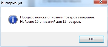

В результате нашло 15 описаний, удалили 5, осталось 10, о чем сообщает программа:
итог поиска.jpg (26.67 КБ) 6567 просмотров
