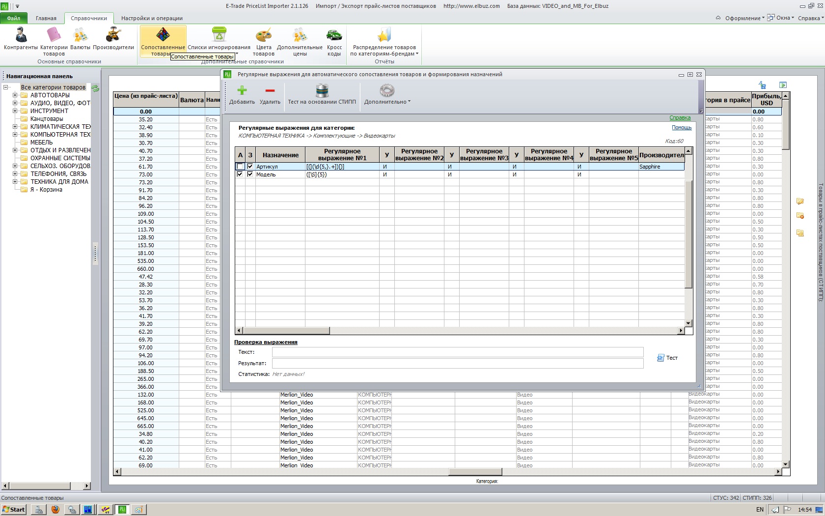

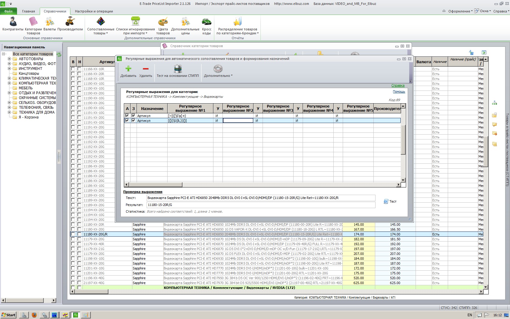

1. Работа с полем "Артикул"
В прайсах некоторых поставщиков общепринятые артикулы формируются неким "нестандартным" образом, но зато
"правильные" артикулы включены в наименование. То есть для сопоставления необходимо выделить артикул
из наименования, что само по себе успешно делается рег выражениями, и заменить им исходный артикул.
Тогда сопоставление по артикулу сработает успешно.
Импортируем товар, поле "Артикул" заполняется рег выражением, рег выражение и результат импорта
на скриншоте. Из него видно, что артикул например позиции 11180-XX-20G/R был сформирован первым правилом,
а второе правило уже не смогло его заменить/исправить. То есть поле "Артикул" если оно не заполнено при импорте прайс-листа,
можно только один раз заполнить с помощью рег выражения и далее изменить его невозможно.
Заполнили артикул рег выражением.jpg (584.16 КБ) 5360 просмотров

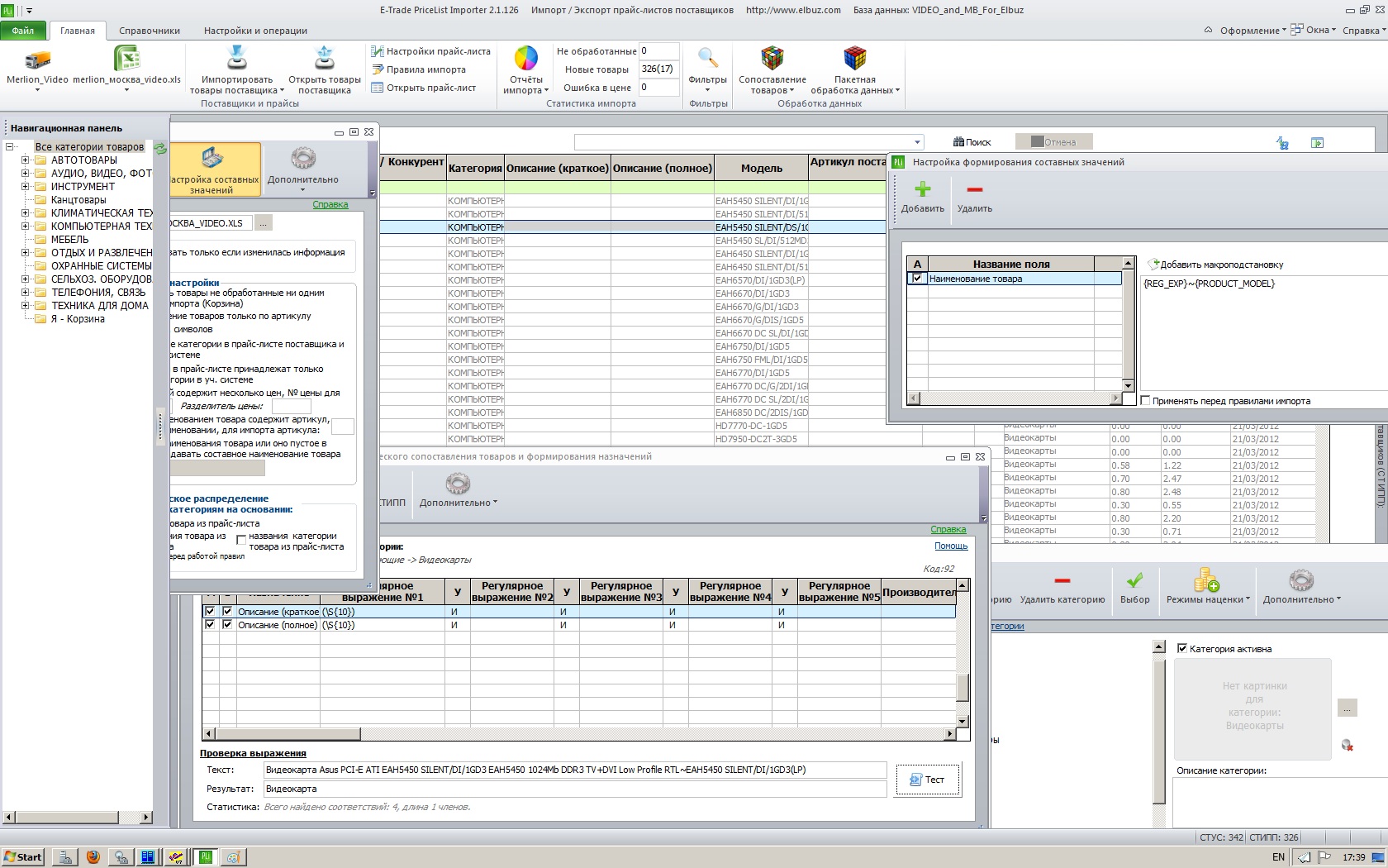

3. Работа с полями "Описание(полное)" и "Описание (краткое)"
Поля "Описание(полное)" и "Описание (краткое)" с помощью рег. выражений в справочнике категорий товаров
нам не удалось заполнить (указав их в качестве назначения) ни при каких вариантах действий и настроек.
Настройки, сами выражения и результат импорта видны на скриншоте "Результат заполнения полей описания".
Результат заполнения полей описания.jpg (500.19 КБ) 5360 просмотров

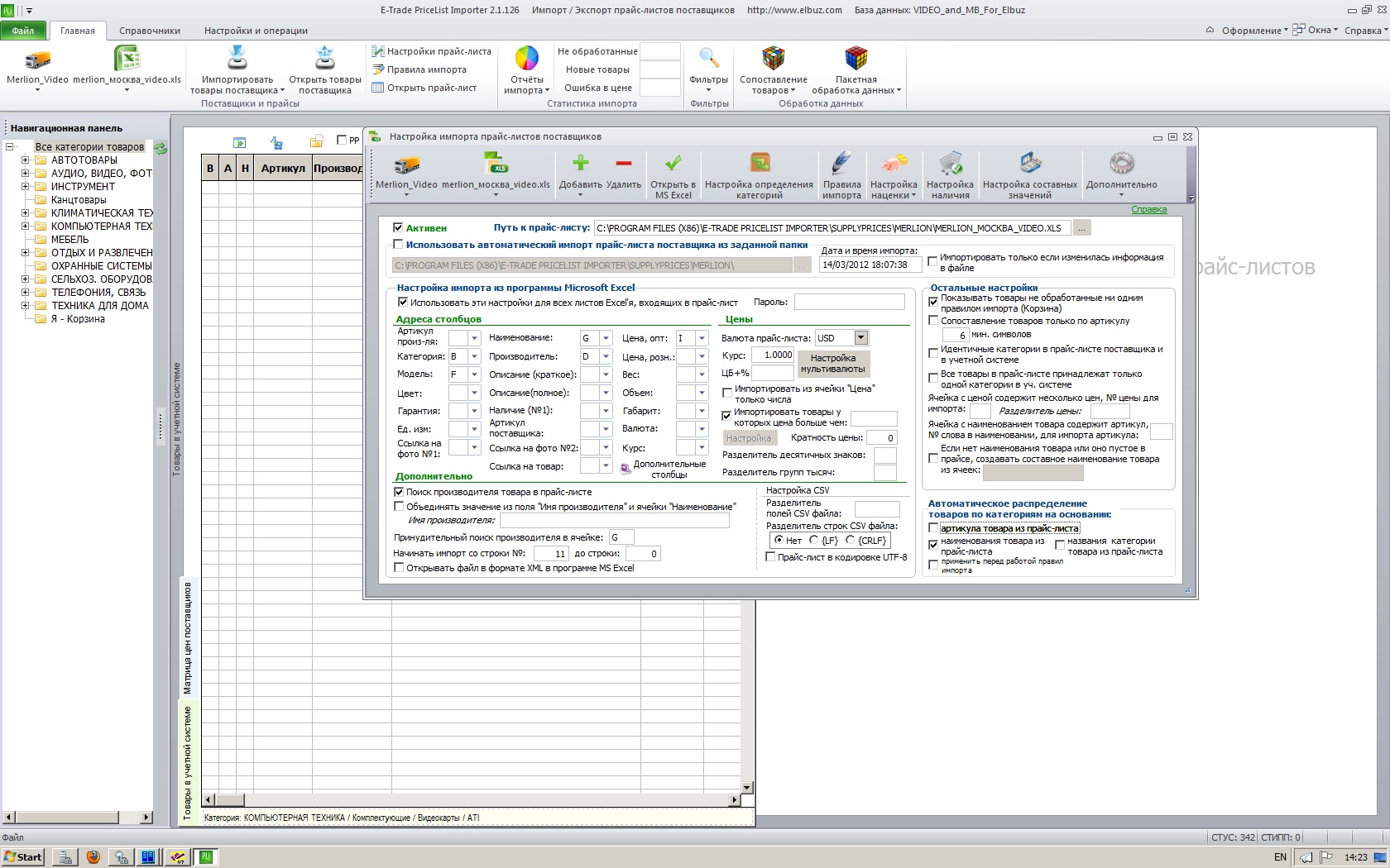

а) указываем что поле имортируется из прайса (скриншот "Настройка импорта прайс-листов поставщиков")
Настройка импорта прайс-листов поставщиков 1.jpg (500.81 КБ) 5360 просмотров

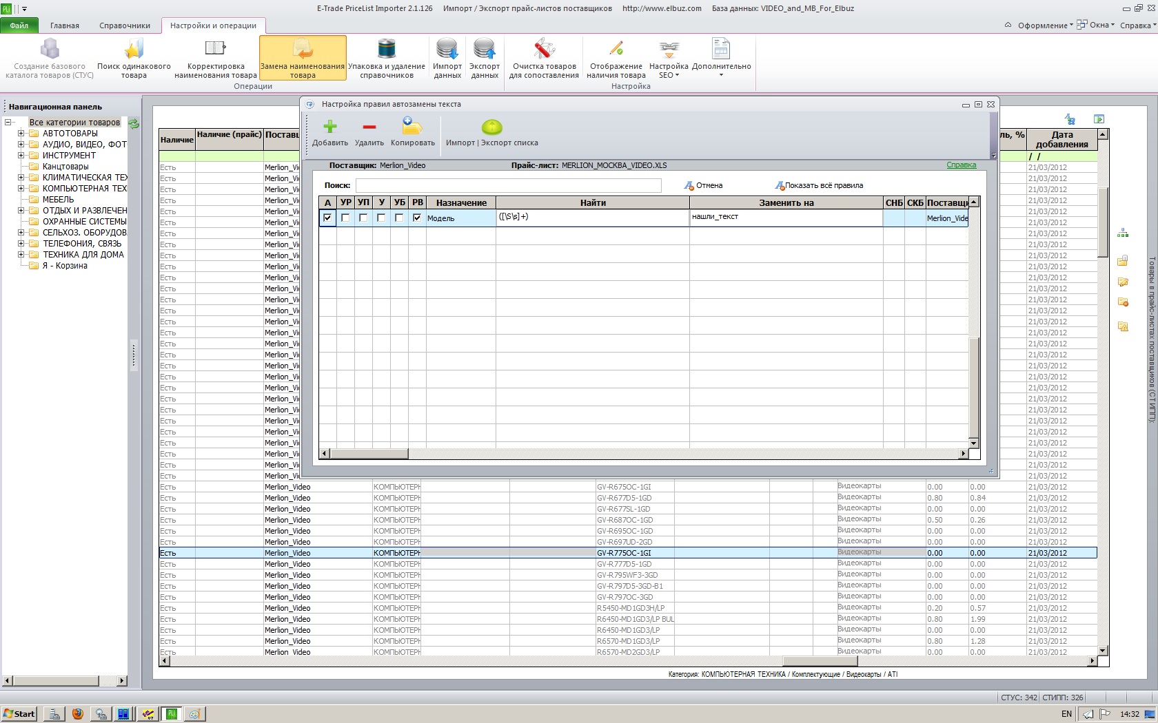

б) в настройке правил автозамены пишем рег выражение для назначения модель (скриншот "Правило автозамены 1")
Правило автозамены 1.jpg (498.61 КБ) 5360 просмотров

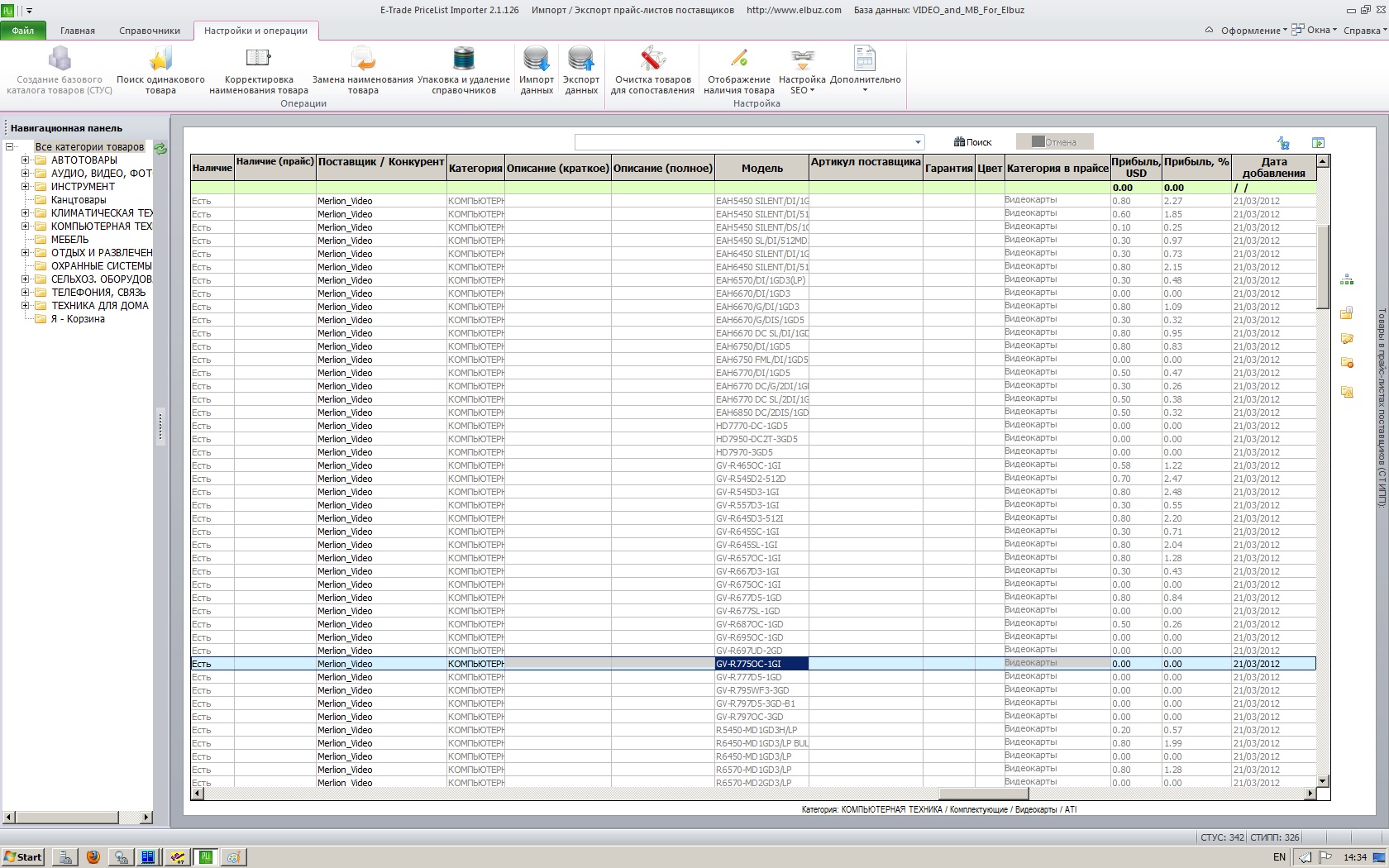

в) выполняем импорт прайса и видим что модель не заменяется (скриншот "Результат для поля модель 1")
Результат для поля модель 1.jpg (570.21 КБ) 5360 просмотров

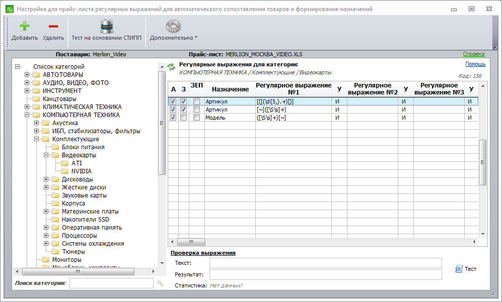

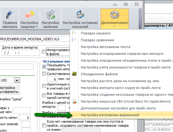

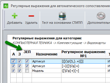

В новой версии программы скорректированы алгоритмы применения результатов регулярных выражений. Новая версия уже доступна для вас.
[+] Добавлена возможность настраивать алгоритм замены значения, в поле назначения, при применении регулярных выражений. В сетку добавлена новая колонка "ЗЕП" (заменять если пусто), при активации флажка в этом поле, значение будет заменяться только, если поле пустое и не хранит значений.
[+] Активирована возможность заменять описания товаров на основании результатов регулярных выражений.
[+] Добавлена возможность настраивать регулярные выражения для категорий товаров, для выбранного прайс-листа (будут выполняться только в пределах этого прайс-листа).
