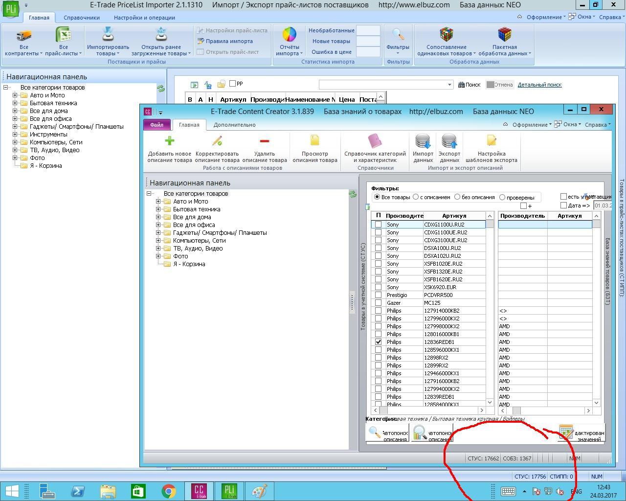

Скажите, пожалуйста. Есть база, открытая одновременно и в PLI и в CC. При этом PLI отображает общее количество позиций в СТУС - 17756, а CC - 17662 (16638 - без описаний, 1024 - с описанием, 56- проверенные). Где могут "провисать" остальные 94 штуки? Скриншот прилагаю.

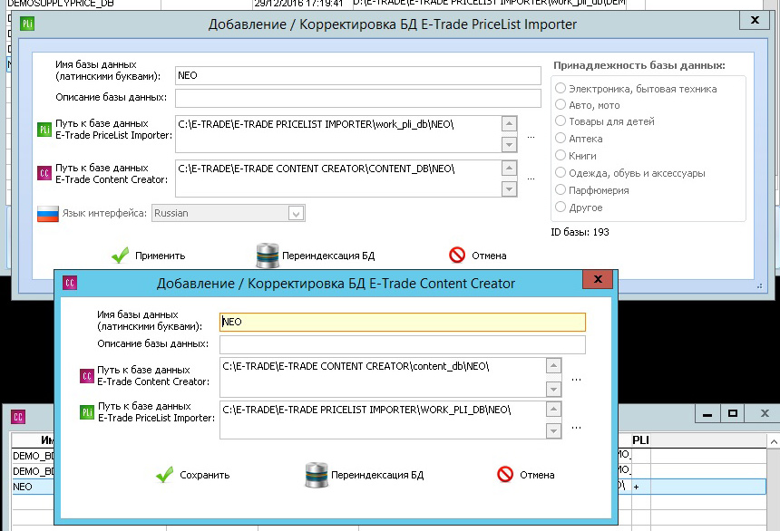

Спасибо за оперативный ответ! Оказывается, объединение было нарушено... Наверное, после переустановки СС. Вот теперь прописали нужные пути - прилагаю скриншот.

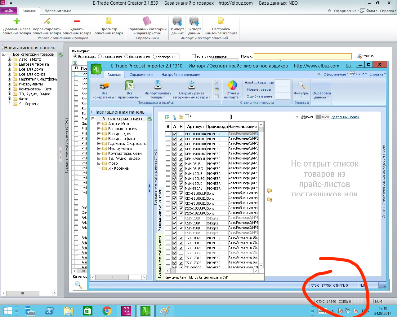

Это ж и есть объединение, я правильно понимаю? Синхронизация прошла, количество позиций увеличилось, но все-равно разница осталась 17756-17690(скриншот). В чем еще может быть проблема?
Возможно в E-Trade PriceList Importer у Вас есть товары, которые находятся сразу в нескольких категориях, из за этого может количество не совпадать, так как в E-Trade Content Creator такие товары не видны.
