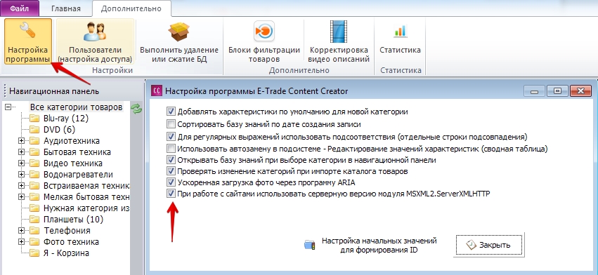

Запрос по одному товару через 3 дня:
Попробуйте снять или поставить тут флаг:
настройка сс.jpg (225 КБ) 3668 просмотров

Не было флага. Все заработало. Спасибо!
