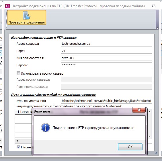

1. Подключение к FTP

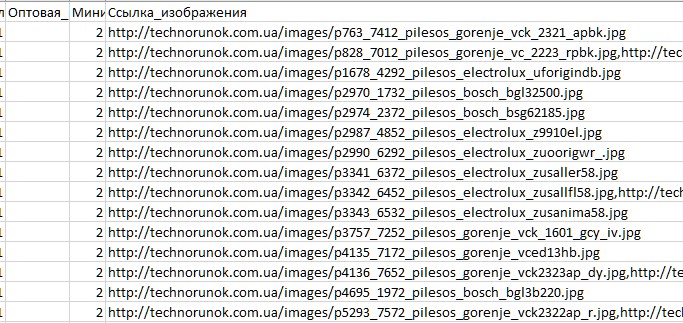

2. Файл выгрузки из СС

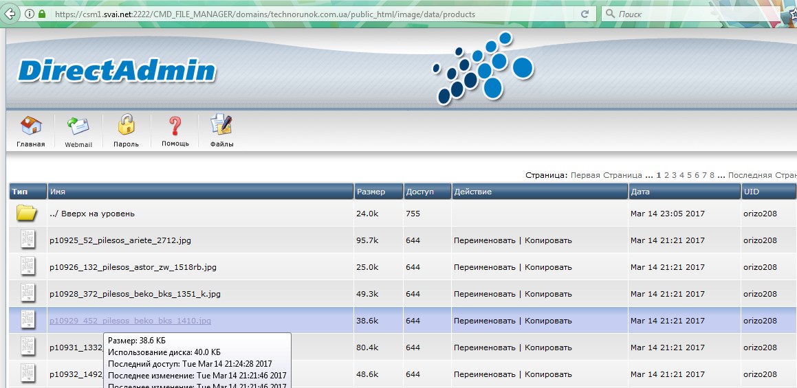

3. Файлы на сервере хостинга

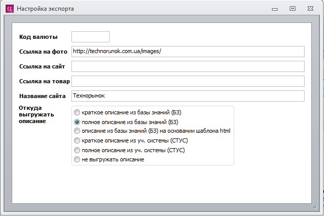

4. Настройка экспорта
Настройка шаблона.jpg (51.87 КБ) 11870 просмотров
файл сервер.jpg (153.14 КБ) 11870 просмотров
Ссылка на изображение не работает
файл выгрузки.jpg (126.07 КБ) 11870 просмотров
Подключение к FTP.jpg (73.01 КБ) 11870 просмотров
Странно что у Вас формируется ссылка на фото, при условии того, что настройки для этого не заданы.
Открывается ли ссылка на фото из файла экспорта?
