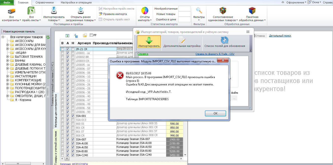

При импорте данных с сайта выдаёт ошибку не хватает памяти. Установлено 6Гб. В чём может быть проблема ?

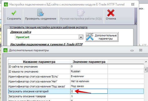

Попробуйте в доп. настройках Туннеля поставить 0 для настройки импорта описаний категорий.
импорт описаний.jpg (161.01 КБ) 4081 просмотр

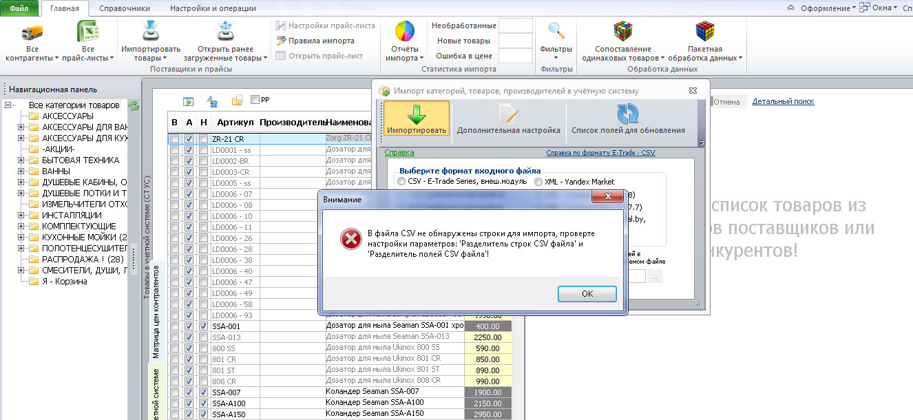

Не помогло, потом пишет что в файле csv не обнаружены строки для импорта. Сжатие базы тоже делал
Вы через Туннель импорт производите? Прикрепите скриншоты всех ошибок, которые Вы видите.

Во вложении два скриншота
