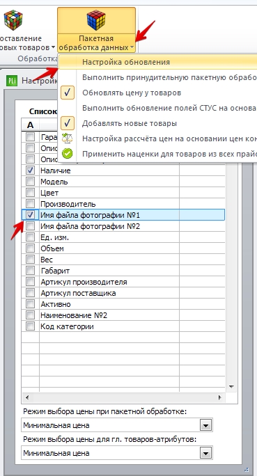

У меня после загрузки прайса появилось поле в СТИПП заполненное, а после проведения пакетной обработки это поле не заполняется в СТУС.
https://yadi.sk/i/M01NjiN53EM9eZ
настройки обновления пакетной обработки.jpg (166.57 КБ) 2635 просмотров
