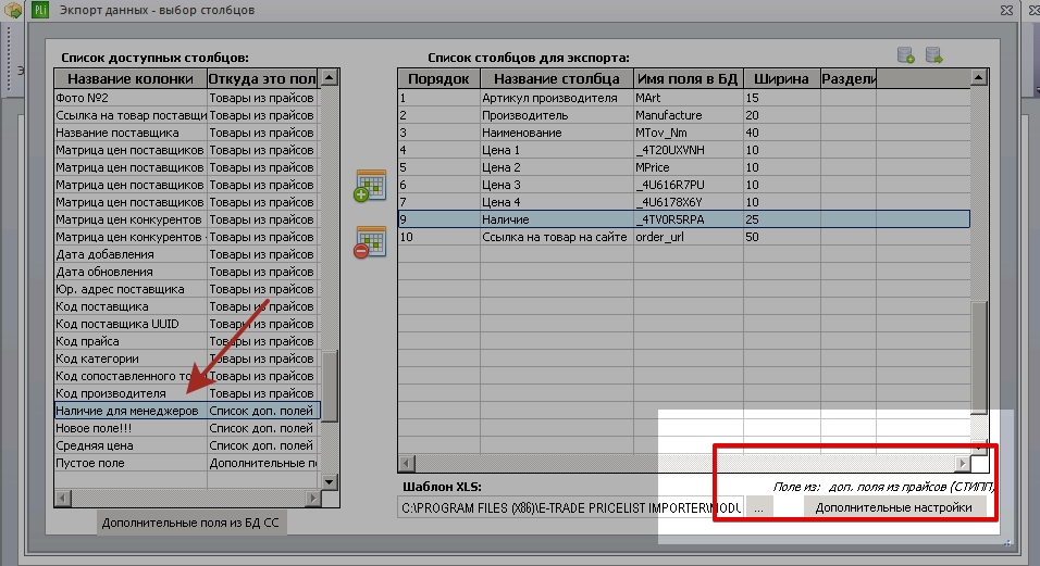

Не получается выгрузить дополнительное поле из двух прайсов поставщиков в прайс для клиентов, выгружается только из последнего импортированного но информация в стусе и в стипе в данном поле присутствует.
Подскажите как правильно сделать чтобы выгрузилось ко все номенклатурам данное поле ?
Добавьте доп. поля из список товаров в учетной системе (СТУС) для выгрузки, возможно Вы их добавили из СТИПП.

Вы про эту настройку?
Этого дополнительного поля вообще нету в настойках.
или про эту
У Вас доп. поле выгружается из СТИПП, а нужно из СТУС.
поля из стипп.jpg (277.27 КБ) 2769 просмотров

и как выгружать из СТУС посмотрел не нашел эту настройку :roll:

Все догнал, спасибо =)
