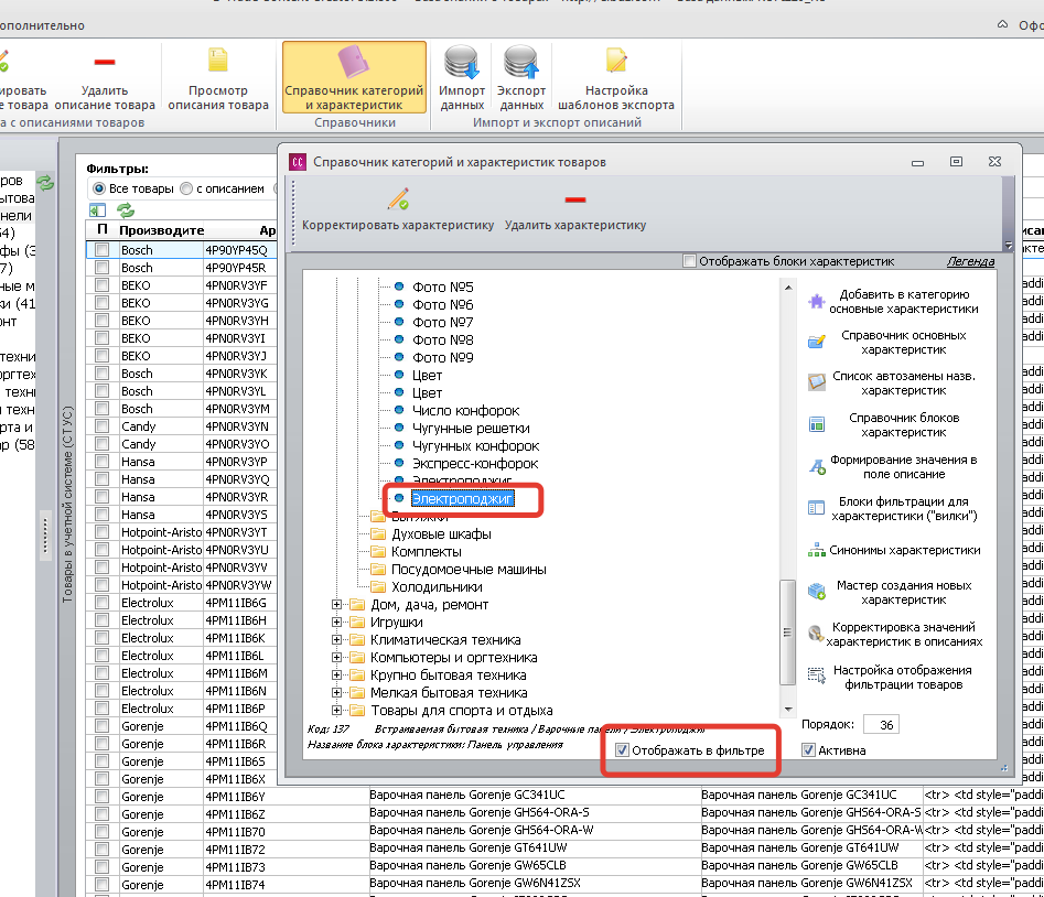

я захожу в справочник характеристик
нахожу нужную и проставляю ей галочку "отображать в фильтре" как указано на скриншоте 2

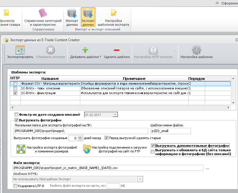

далее закрываю это окно, открываю экспорт данных и нажимаю экспортировать (скриншот 1)
- выставляю свойству "отображение в фильтре"
- 2017-02-10_12-47-10.png (48.18 КБ) 5317 просмотров

- 2017-02-10_12-44-28.png (79.32 КБ) 5317 просмотров

Вам нужно использовать шаблон экспорта 1С-Bitrix фильтрация, на Вашем скриншоте он есть, но курсор стоит на другом.
В доп. настройках Туннеля есть настройка, которую нужно активировать, если используется "Умный фильтр".
При корректных настройках все будете передаваться с E-Trade Content Creator на сайт корректно.
