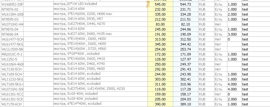

День добрый.
пожалуйста подскажите как справиться со значениями наличие
в настройках наличие не смог избавиться от трех нулей после точки
1.000(в наличии прайса одна штука) при переводе с СТУС выдает 1000(одну тысячу товара)
Пробовал в настройках наличие прописать удаление символа ".000" результата не дало.
С Уважением, Андрей

В колонке с наличием не цифры вида 1.000 2.000, а формулы вида =ВПР(A107;'D:\Общая\10\[Остатки для 10.xlsx]Лист1'!$A$2:$K$3000;11;0)
reds31
Сообщения: 79
e-special писал(а):В колонке с наличием не цифры вида 1.000 2.000, а формулы вида =ВПР(A107;'D:\Общая\10\[Остатки для 10.xlsx]Лист1'!$A$2:$K$3000;11;0)
это я видел.
программа E-Trade PriceList Importer из прайс листа столбца наличие вынимает символы вида "1.000" (скрин прилагается)
при преобразовании из СТИПП в СТУС данные символы принимаю значение 1000. (скрин прилагается)
т.е. выходит что одна штука товара после обработки преобразуется в одну тысячу штук товара.
пожалуйста подскажите как сделать чтоб значение "1.000" в СТИПП преобразовывались в значение "1" в СТУС

Если в обрабатываемом прайслисте в ячейках содержатся значения, а не ссылки на значения, как в Вашем случае, тогда наличие определяется верно.

Тут вопрос в другом, в СТУС информация попадает как 1000 и 2000 вместо 1.000 и 2.000.
Ixenon
Сообщения: 743
Точно!
Реальная проблема.
И у меня все товары в тысячах получились, при пакетной обработке.
Возможно тут имеет смысл для наличия так же как и для цены прикрутить настройку разделителей.
Но тут уж Вам виднее как лучше поступить.

Варианта 2
1. Разработчики дорабатывают программу.
2. Вы дорабатываете прайс-лист. Все, что нужно сделать, это заменить в столбце с количеством все точки на запятые.
Судя по тому, что данные отображаемые в столбце с наличием берутся из другой рабочей книги, то точки на запятые нужно менять в той книге, из которой берутся данные.
