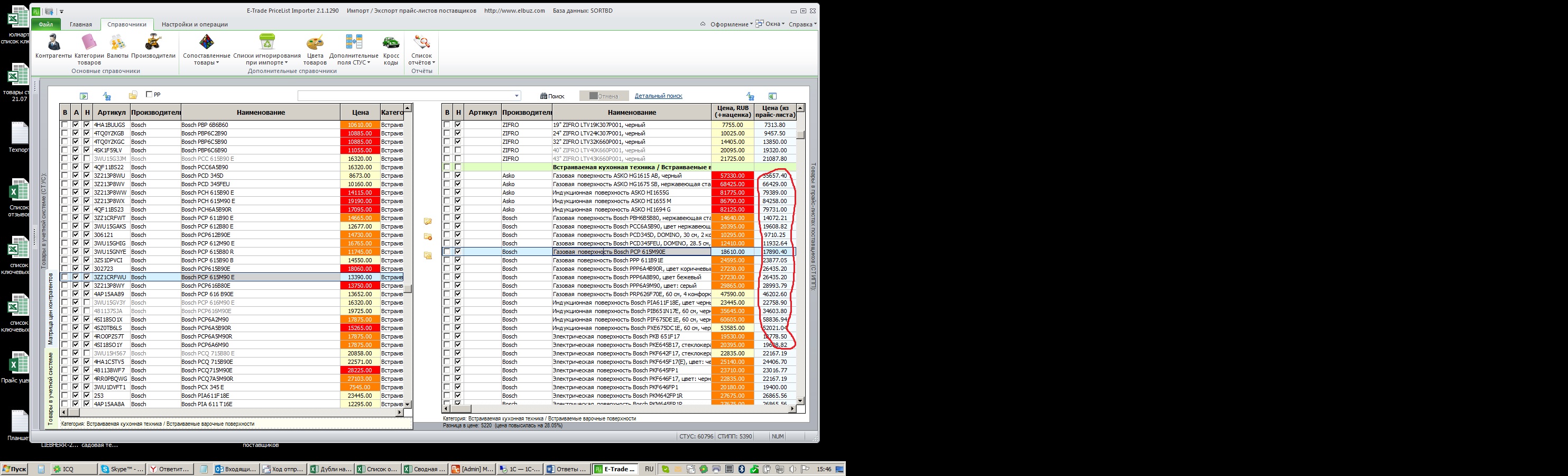

Есть необходимость,чтобы при импорте прайс-листов в СТИПП отдельных поставщиков,оптовая цена,которая попадает в колонку "Цена из прайс-листа" округлялась до целого значения.Как то можно сделать не вручную в прайс-листе,а в настройках программы?

По умолчанию в настройках программы стоит округление до целого числа,но оптовая цена,которая попадает в колонку "Цена из прайс-листа" не округляется,округляется розничная цена,а нужно округлить оптовую цену поставщика.

- Doc 2.jpg (623.42 КБ) 4271 просмотр
Вопрос зачем? у вас округление должно быть не цены из прайса, а цена плюс наценка, вы с ней работаете. вот у меня обычное округление, которое настраивается в в меню

Цена из прайса попадает в 1С и для бухгалтерии нужно,чтобы для некоторых поставщиков цена закупки была без копеек.
Вот настройка округления. https://yadi.sk/i/3np_oj-o3E398s
Она же цена себестоимость в СТУС, её и выгружаете в 1С. Насколько я правильно понимаю, то что вы хотите.

Немного увидел, вашу суть. Это вам нужна цена только для буха, нигде более.
Попробуйте создать отдельно доп.цену, где пропопишите формулу округления цены без наценки, как-то так и грузите ее.
