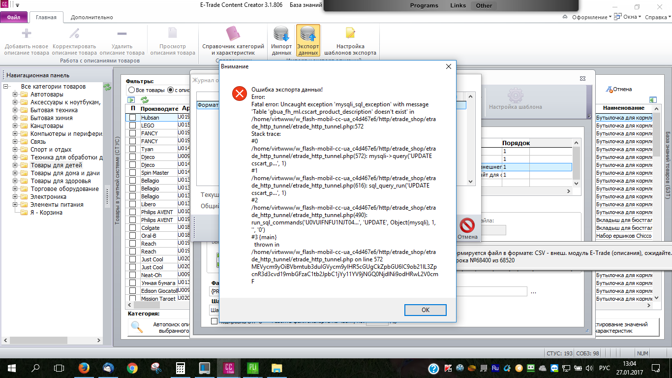

В СС настройки туннеля такие же. Фотографии выгружаются, а данные - нет. Появляется сообщение с ошибками:

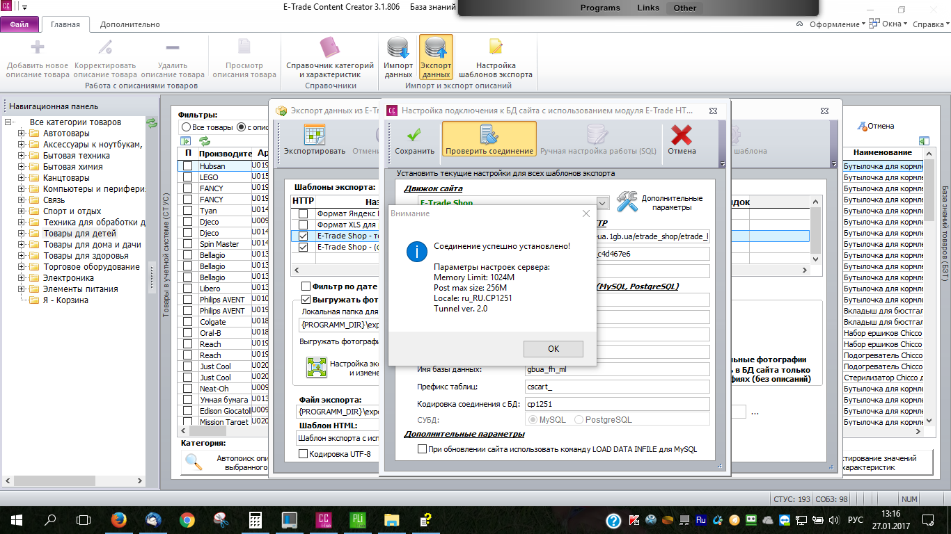

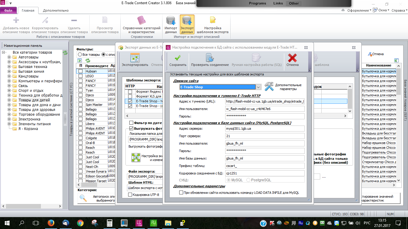

Настройки туннеля:
Префикс таблицы у Вас неверный. Он стоит от Cs-Cart почему то. Проверьте.

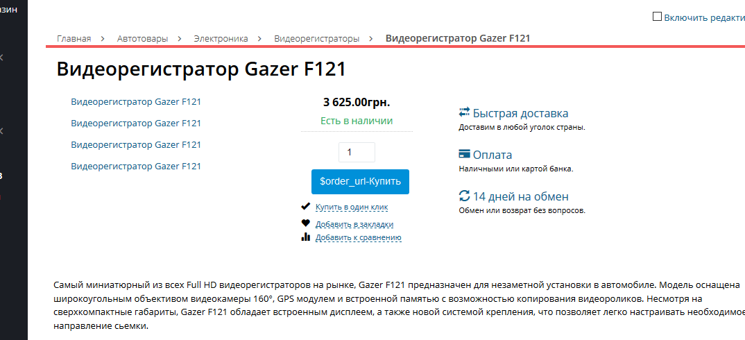

Спасибо! Исправил, описания и характеристики выгружаются. А изображений нет. Вместо них - название товара.
Что делаю не так?

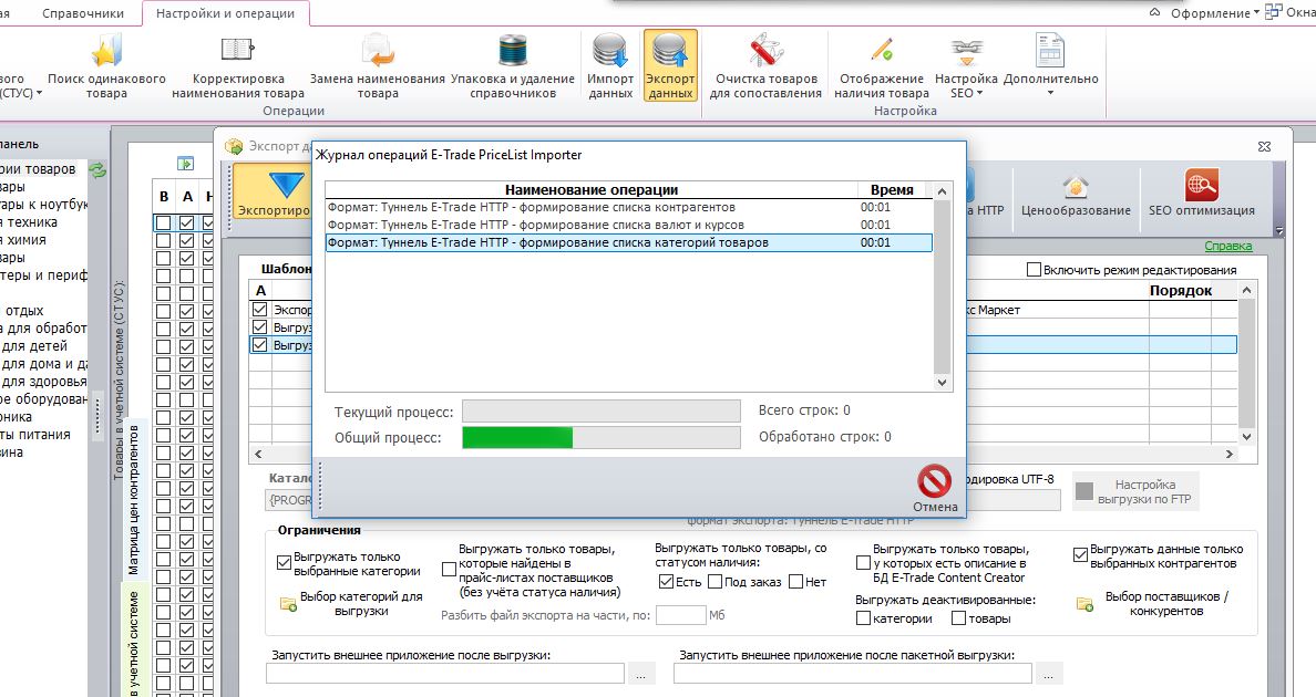

И ещё: экспорт из PLI проходит быстро, но при активации настроек SEO виснет намертво
Что можно сделать?
Что можно сделать?
Попробуйте использовать СЕО не в экспорте, а глобально для БД.
При экспорте каждый раз будет заново создаваться СЕО текст, а если глобально, то только 1 раз и для новых товаров.
