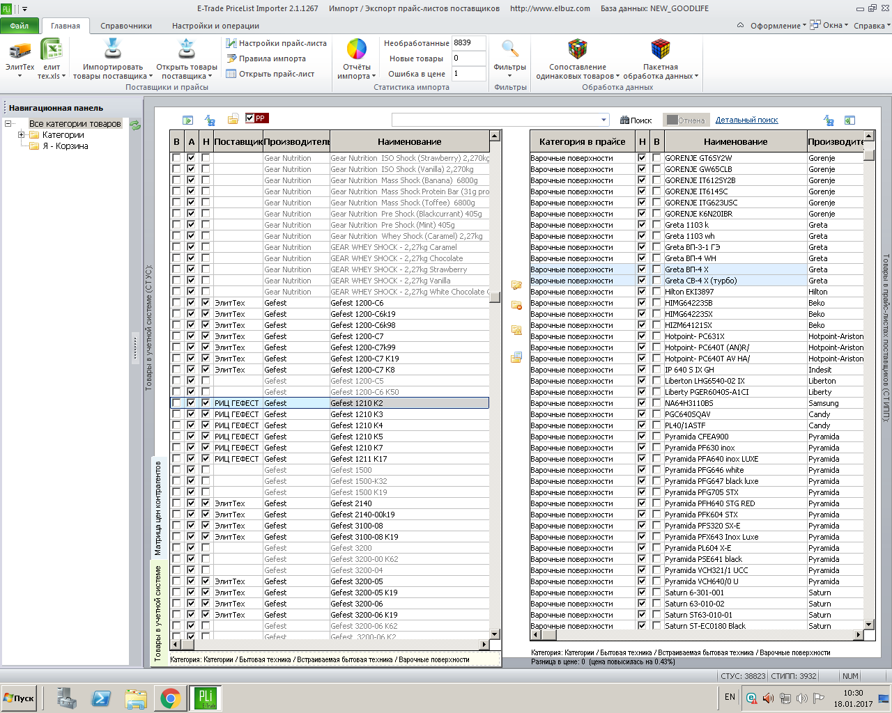

Проверьте глобальные списки игнорирования (выбрав всех поставщиков), а так же список игнорирования для конкретного прайс-листа.
глобальные настройки игнорирования.jpg (167.16 КБ) 2663 просмотра
