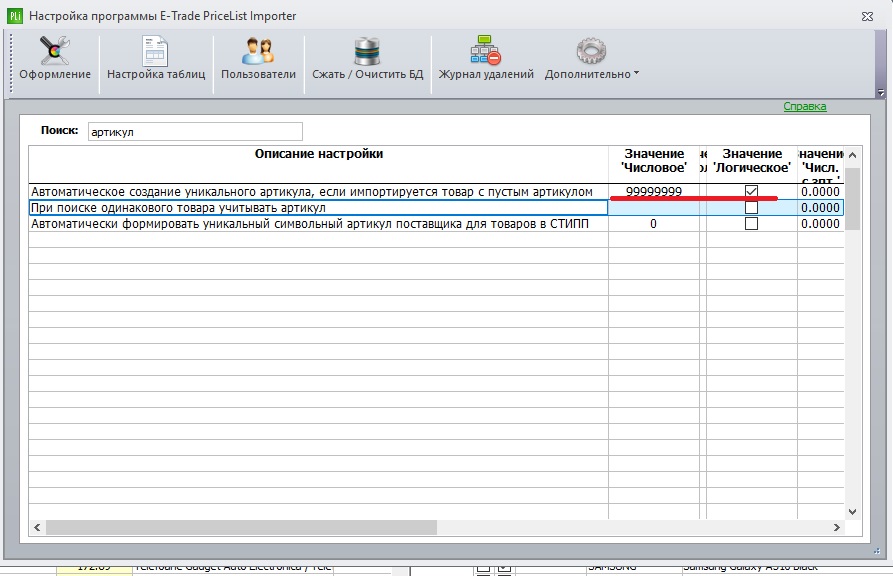

читал ваше документации - https://elbuz.com/ETradeDocs/PLI/index. ... l_stus.htm но не помогло. и сделал как показано на вашем видео и не ставится коды при пакетной обработке.
вы можете сказать в чём причина?
Спасибо!
Эта опция только для вновь добавляемых товаров из СТИПП, а не для тех которые уже есть в СТУС.
mesyte29
Сообщения: 99
Зарегистрирован: 08 авг 2015 12:13
их нету в базе(СТУС)

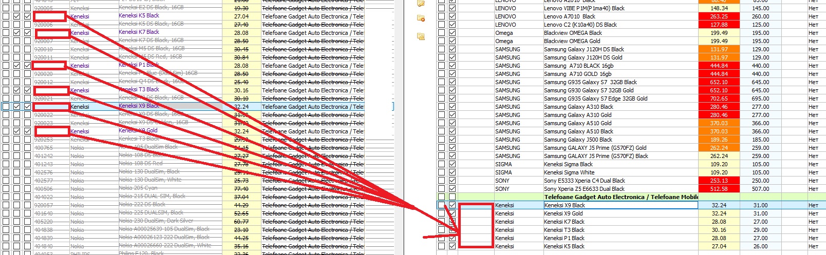

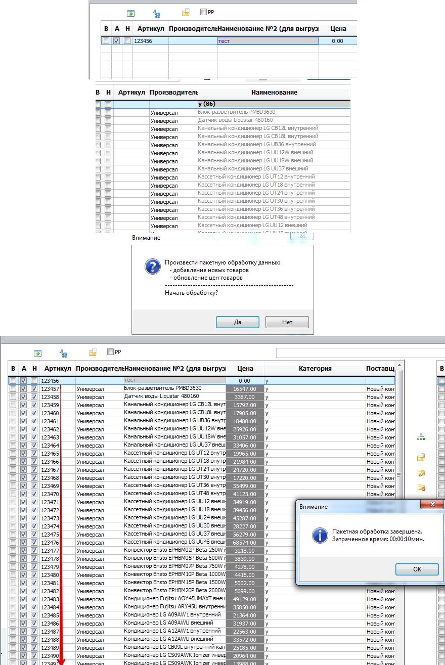

показана после пакетной обновления что мы получили и показали картинку. в чём проблема у вас?
mesyte29 писал(а):в чём проблема у вас?
У нас нет проблем. Проверили все работает как нужно.
артикул числовой.jpg (807.39 КБ) 3811 просмотров
