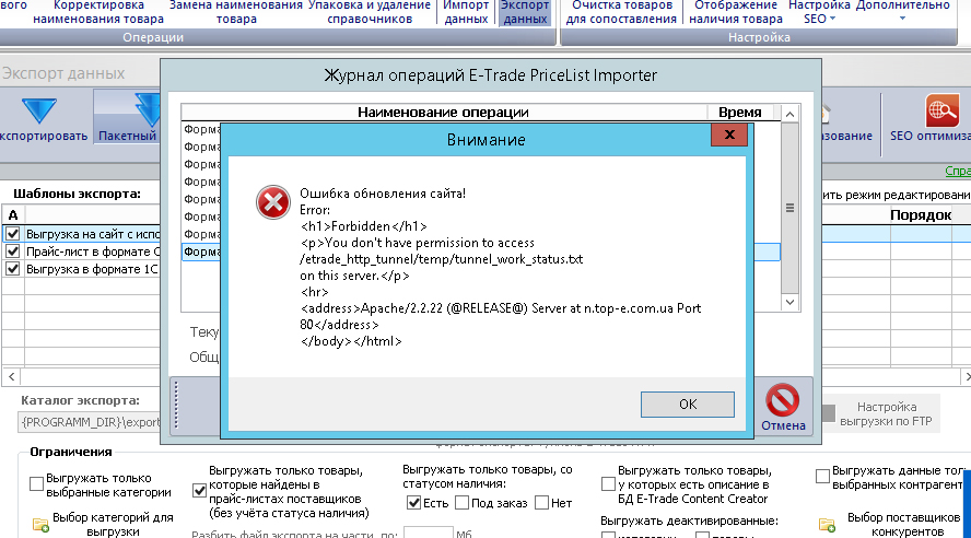

При выгрузке базы на сайт появилась ошибка отсутствия прав на файл тхт, хотя в настройках ничего не меняли

- Скриншот прилагается
- screen-1.jpg (297 КБ) 6535 просмотров
Да, дело в доступе, не хватает прав.
Как вариант поставить на папку temp в туннеле права 777 и очистить ее содержимое.
Делали уже эти процедуры, результат тот же
Проверяйте права для пользователя БД который указан в настройках Туннеля для БД. Проблема на стороне сервера (хостинга) и его настройках.
Поменяли хостинг, проблема не ушла.
При выгрузке в статусе идет формирование до 5й строки (количество строк 5) потом выскакивает эта ошибка.
Если вы откроете эту ссылку http://site.com/etrade_http_tunnel/tunn ... status.txt (с вашим адресом сайта), вы получите ту же ошибку, это означает что веб сервер Apache запрещает открывать ссылку с файлом .txt в этой папке, возможно стоит запрет открытия текстовых файлов в настроечном файле .htaccess, который лежит в корне сайта.
