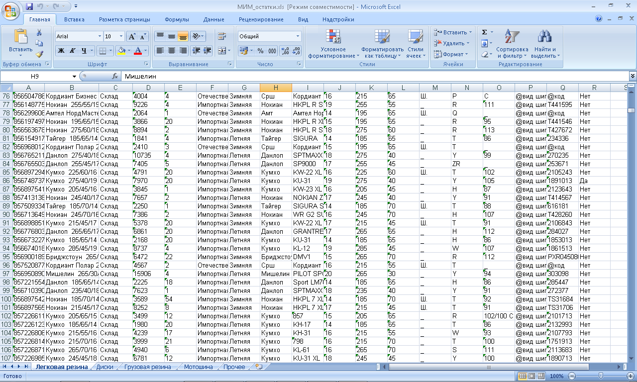

Столкнулся с проблемой настройки прайс листа состоящего из нескольких листов в формате Exсel

shop писал(а):Столкнулся с проблемой настройки прайс листа состоящего из нескольких листов в формате Exсel
На самом деле проблема решается довольно просто.
В настройках прайс листа, нужно убрать галочку расположенную слева от "Использовать эти настройки для всех листов Excel'я, входящих в прайс лист", после этого появится кнопочка с названием "Настройка каждого листа MS Excel", при нажатии на которую появляется окно настройки, в котором можно настроить импорт для каждого листа по отдельности. ;)

Спасибо за ответ! Но вопросы не закончились.
1) Как объяснить программе, что название листа это и есть категория товара?
2) Как ввести данные товары если нет доп.полей? Если есть возможность, то на этом моменте поподробнее...
На данный момент Вы правы, действительно нет доп полей в настройке каждого листа в отдельности.
Можно настроить на импорт каждый лист в свою категорию, создав правила импорта указав в нем номер листа в доп. столбцах правил импорта, тем самым все товары с этого листа попадут в категорию для которой создано правило импорта.

Хотелось бы узнать,как вы бы настроили данный прайс, на основании Вашего большого опыта по обработке прайсов.
Проблема в том что нет доп полей для настойки каждого листа в отдельности или в чем то ином?
shop
Сообщения: 4
Зарегистрирован: 06 мар 2012 13:09
Хотелось бы понять, как более правильно настроить данный прайс, т.к у нас несколько поставщиков с похожей структурой прайсов. Необходимо автосравнение товара из прайса с УС. Может быть делить прайс на несколько отдельных прайс листов? Какие есть варианты? Ведь я думаю, что такие вопросы уже у людей возникали.
Автосравнение товаров между СТУС и СТИПП в Вашей отрасли бизнеса стремится к нулю, по причине того что очень уж разное написанное наименование у всех поставщиков. Слишком много и нформации в поле наименование хранится. Так же в Вашем прайс-листе все написано кириллицей, что есть в целом не правильно. Это тоже самое что писалось бы в салонах автомобильных " Автомобиль Тойота ЛендКрузерПрадо" Хотя на самом деле производитель и модель данного авто в оригинале пишутся латиницей. Поэтому Данный прайс лист имеет горизонтальную структуру прайс-листа, соответсвующие настройки нужно указать в программе. Рекомендованный вариант настройки это привязка либо к категории товара Вариант 1, либо к наименованиею товара Вариант 2. При необходимости можно настроить правила автозамены по которым будет происходить замена кириллицы на латинцу в полях производитель, наименование и т.д
