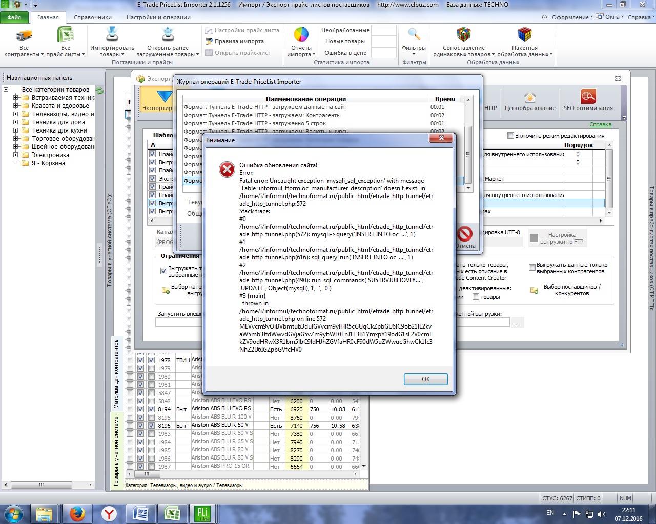

Сделал как вы предлагаете, при экспорте выскочила ошибка (скан во вложении)
Проверьте префикс таблиц, он в вашей базе данных oc_? Если нет заменить в запросе на свой.

У меня поле префикс таблицы пустое, когда ставлю oc_, выходит такая же ошибка

То есть если поле "префикс...." не заполнять то экспорт проходит нормально

Убрал из запроса oc_, все стало на свои места, большое спасибо за помощь.
