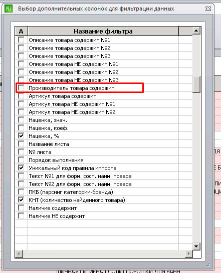

И есть еще один вопрос по наценкам. Как нам исключить 5 производителей из всех настроек наценок? То есть сделать так, чтоб у пяти производителей была наценка ноль, а для остальных действовали свои правила наценки?
Через правила импорта сделать нельзя, там есть только "Производитель товара содержит"
, а надо "Производитель товара НЕ содержит"
через Настройки прайс-листа--Настройка наценки--На основании производителей тоже нельзя, там можно только добавить наценку, а исключить нельзя

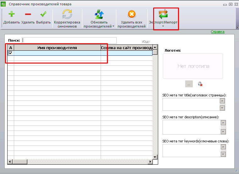

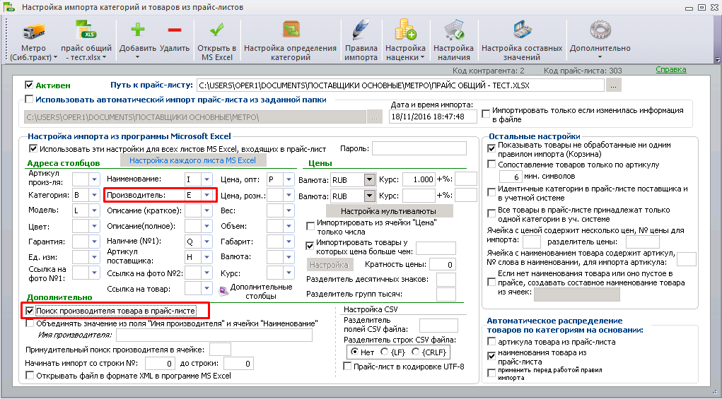

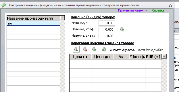

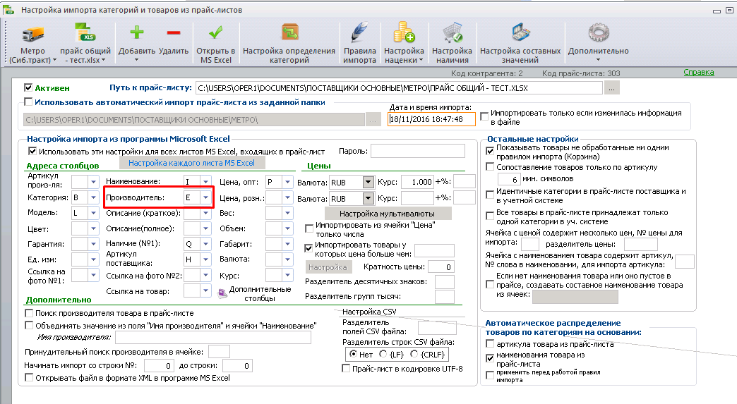

Мы снова обнаружили ошибку. Наценку хотели сделать через производителя, но импорт почему-то не работает
То есть в настройках прайс-листа прописываем колонку с производителем,
запускаем импорт и производители не появляются
Пробовали также с галочкой, тоже не работает
Вообще не понятно как они работают

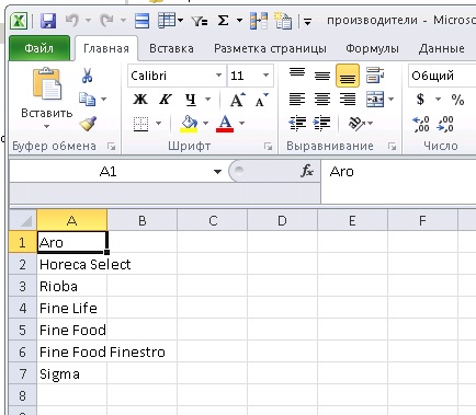

Импорт производителей тоже не работает

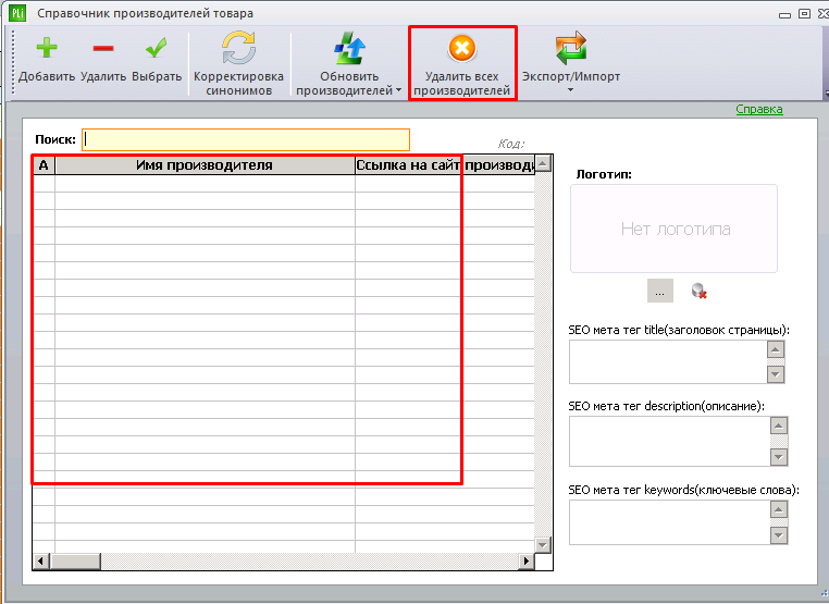

Мы удалили всех производителей
и попробовали импортировать новых из файла, итого добавились просто пустые поля
Как они взаимосвязаны и если их импортировать или даже вручную забивать, их нигде не видно, кроме этого справочника

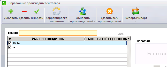

Ладно, в производителях появилась пустая строка, я туда ввела "aro", открываю настройки прайс-листа, наценки на основании производителей, и aro там отображается
Далее снова захожу в производители, вручную делаю добавить, пишу "Rioba", снова захожув настройки прайс-листа, наценки на основании производителей, и aro там отображается, а Rioba нет
Ну вот как так, как оно работает?????

ну удалось прикрепить скрины, прикрепляю в новом сообщении
