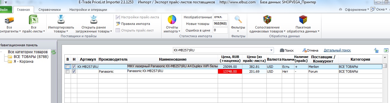

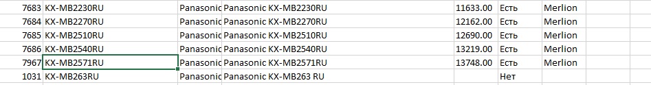

Столкнулся со след проблемой: сопоставляет, верно, пакетная обработка все верно, а вот в экспортом файле результаты предыдущей выгрузки, файл удалял, он все равно выгружает туда результат прошлой выгрузки. См приложения.

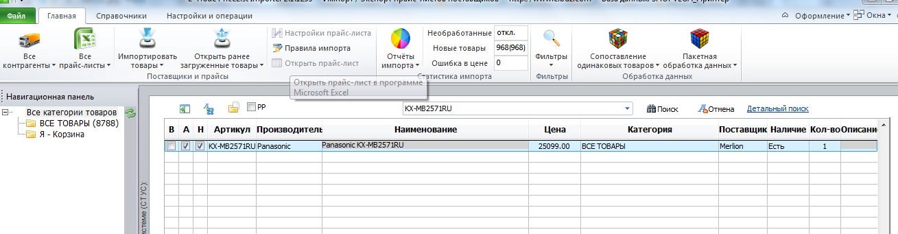

Как видно у Вас есть дубли товара в стус.
Предыдущей выгрузки быть не может. Выгружается стус на момент формирования экспортного файла.
Проверяйте настройки выгрузки и данные в стус.

А как Вы увидели, что есть дубли? Я не вижу дублей, выгрузку не менял уже год, поэтому в ней вряд ли дело.
Извините, на скрине стипп - подумали, что это стус. С дублями нет проблем. Проверяйте поля, которые выгружаются у Вас в xls, скорее всего цена у Вас из стипп стоит.

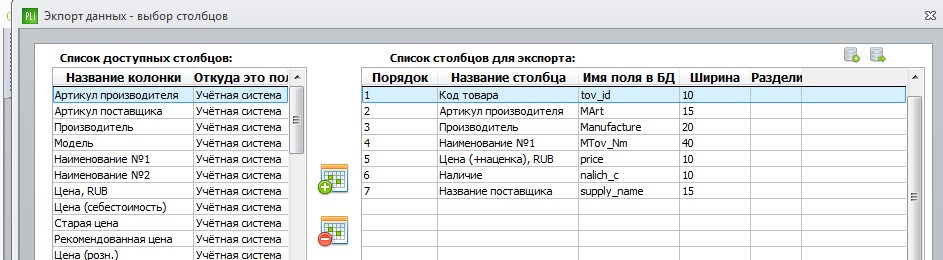

В приложении скрин с настройками экспорта и я туда не лазил давно, уже пару лет.
Цена (+наценка) - это поле из стипп, именно от туда цена и берется. Если нужно чтобы бралась цена из стус, добавьте соответствующее поле из стус.
