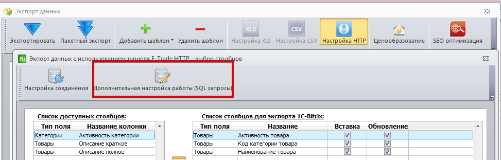

Активность товара регулируется в настройках Туннеля.
Новых настроек нет. Нужные SQL запросы вставляйте сюда:

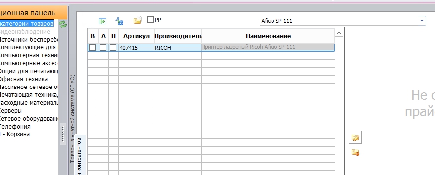

Доброго времени. Проанализировали заново настройки, пришли к выводу, что дело не в добавлении SQL запросов. Помогите разобраться, попробую описать со скриншотами:
1) в программе следующая ситуация с товаром:
http://joxi.ru/82QD1gpI1P7N8m
по скаладам:
http://joxi.ru/5md0VxNIvxgd0m

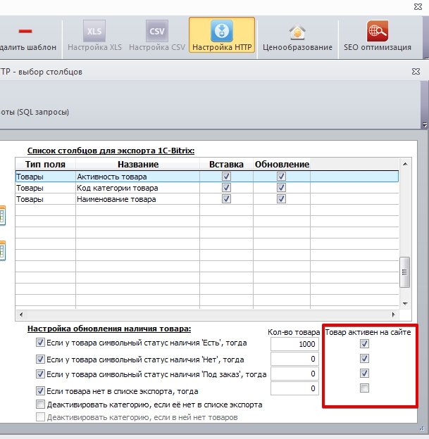

2) настройки программы следующие:
http://joxi.ru/52a89ONsG6XYNm
http://joxi.ru/823bMJns6EYpGm
Таким образом на сайте(bitrix CMS) товары в любом случае должны оставаться активными(ACTIVE=Y). Так и есть и указанный товар так же остается активным, даже если его деактивировать перед выгрузкой. Эта логика и нужна на сайте.
Проблема: у подобного товара не изменяется значение свойств(таких, как склады, например Краснодар), а значение "Доступное количество" остается равным "1".
Итого на сайте товар отображается с некорректным статусом "В наличии" или "Будет на <дата>".
Такая ситуация сейчас наблюдается не по одному товару.
Пожалуйста помогите решить эту проблему. У нас складывается мнение, что в программе не хватает настройки для данного случая, т.к. было бы достаточно чтобы либо по всем складам обнулялись значения, либо "Доступное количество"(св-во торгового каталога: http://joxi.ru/GrqzDEdfN1D07m) становилось равно "0".

У вас этот товар не активный, по умолчанию такие товары не выгружаются, это видно из Ваших настроек экспорта для шаблона.
Поставьте галочку выгрузки деактивирвоанных товаров. Сделайте экспорт. Сообщите результат.
