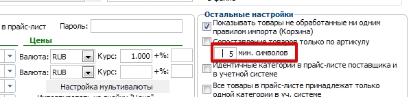

При сопоставлении товаров возникла проблема:
При повторном импорте прайс листа, проблема остается! Где может быть допущена ошибка?
Возможно что то с БД не так, нужно разбираться. Возможно, тип сопоставления выключен.
Как вариант в настройках импорта прайс-листа поставить "5" в поле сопоставление товаров по артикулу и сделать импорт прайс-листа.
5 символов.jpg (79.8 КБ) 2819 просмотров
Anastasiya_Sir
Сообщения: 32
Зарегистрирован: 04 окт 2016 10:15
Проблема решилась, когда в настройках прайс-листа:
Почему-то программа не обращает внимание на глобальные настройки!
Значит этот товар был сопоставлен именно так (вручную).
Глобальные настройки применяются при импорте и открытии всех прайс-листов от всех поставщиков.
