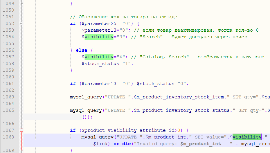

настройка отображения связана на прямую с импортом товара на сайт из ПЛИ, даже если товара НЕТ(в наличии), такой статус всё равно обновляет видимость товара на сайте.
Сейчас получается так что используя ПЛИ, я не могу убрать из каталога неактуальные модели, которые сняты из производства, очень надеюсь на вашу помощь
Вам нужно изменить код внешнего модуля для реализации той или иной задачи. Сейчас это работает взависимости от количества
