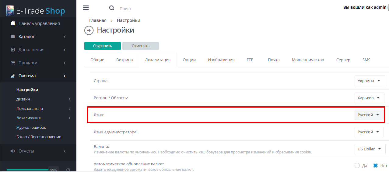

При экспорте фильтров из CC через туннель выскакивает окно с требованием ввести ID языка по умолчанию (на сайте стоит "русский" и в настройках туннеля стоит "русский")... Что это за ID и где мне его взять?
Еще вопрос: Где можно подкорректировать кнопку "купить" (у меня на ней перед "купить" стоит 123)?
В файле \catalog\view\theme\garbuz\template\product\product.tpl
Evgen_123 писал(а):И еще вопрос:
проверьте еще раз какие данные у Вас в Туннеле и на сайте для этого параметра.
ID языка.png (71.67 КБ) 18337 просмотров
Прикрепите скриншоты настроек движка и Туннеля.

Как ни странно, но сегодня экспорт прошел без проблем (в настройках ничего не менял)... Будем наблюдать (просто такая проблема "выскочила" второй раз при том, что параметры не менялись)...
