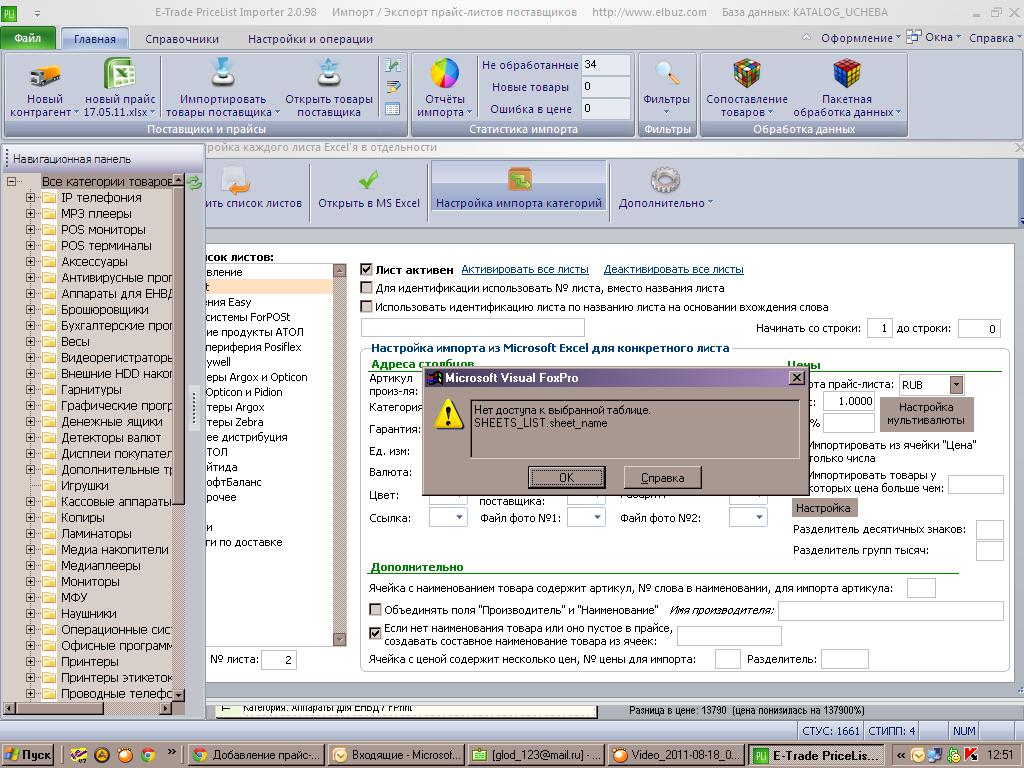

+ данная ошибка не пропадает, после нее прайс не читается
- Безымянный.JPG (176.84 КБ) 4116 просмотров

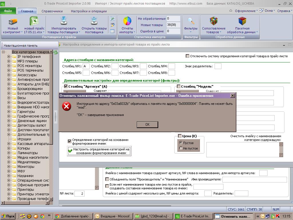

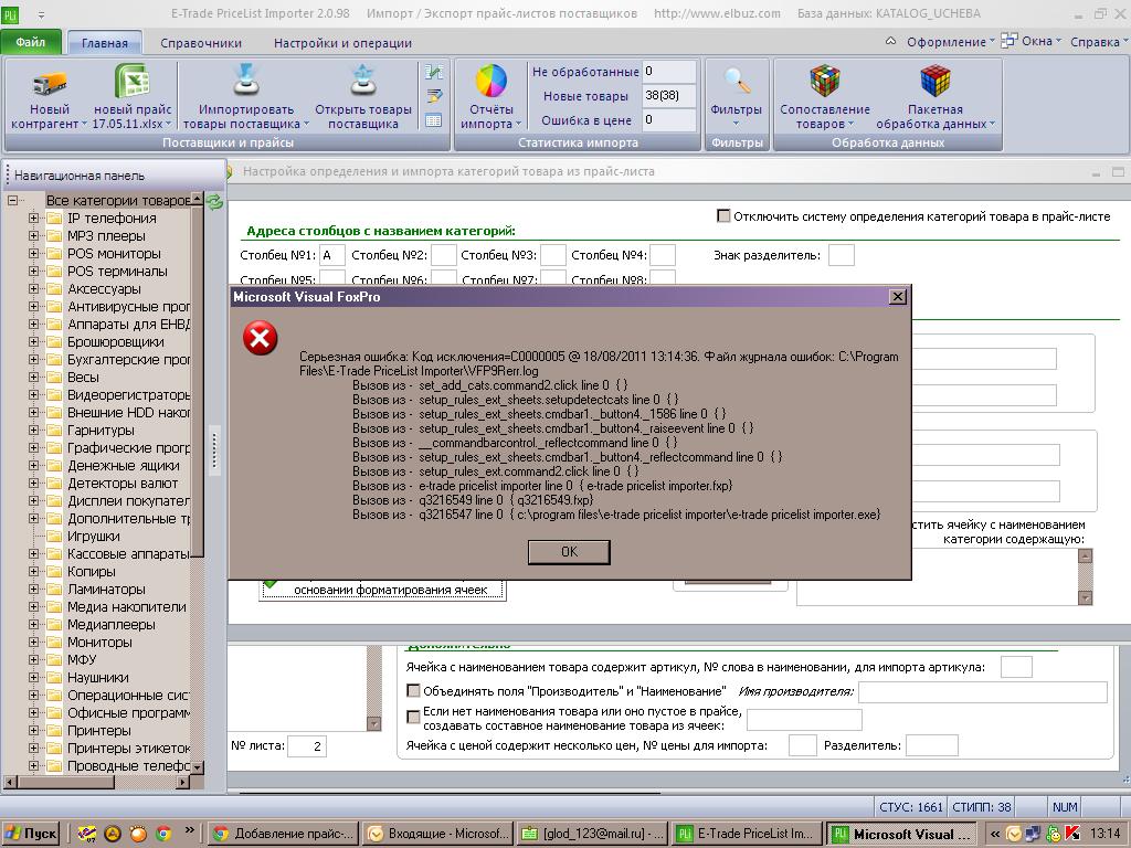

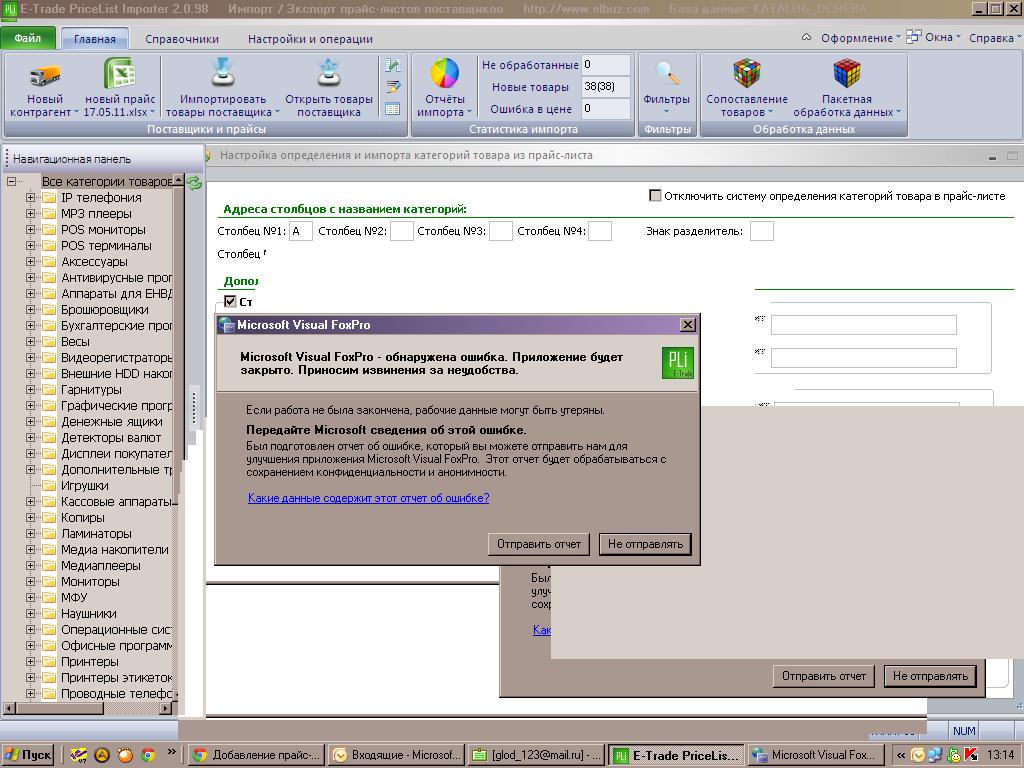

При каких действиях она возникает, как её повторить?+ данная ошибка не пропадает, после нее прайс не читается
При загрузке прайса Атол, которым вам скидывал. При настройки каждого листа отдельно, когда импортируешь товар, после импорта она выскакивает.
А иногда бывает вот такая, 3 подряд и программа закрывается..

Попробуйте перед импортом прайс-листа, закрыть все открытые окна настройки.
