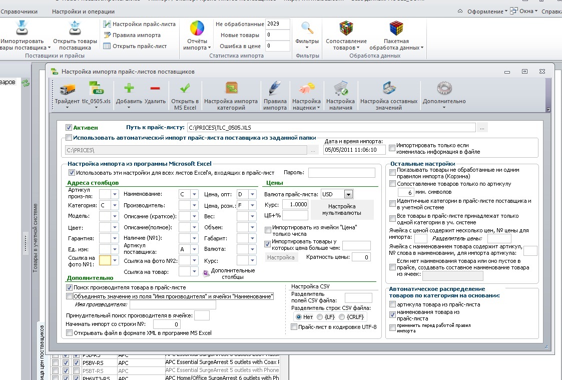

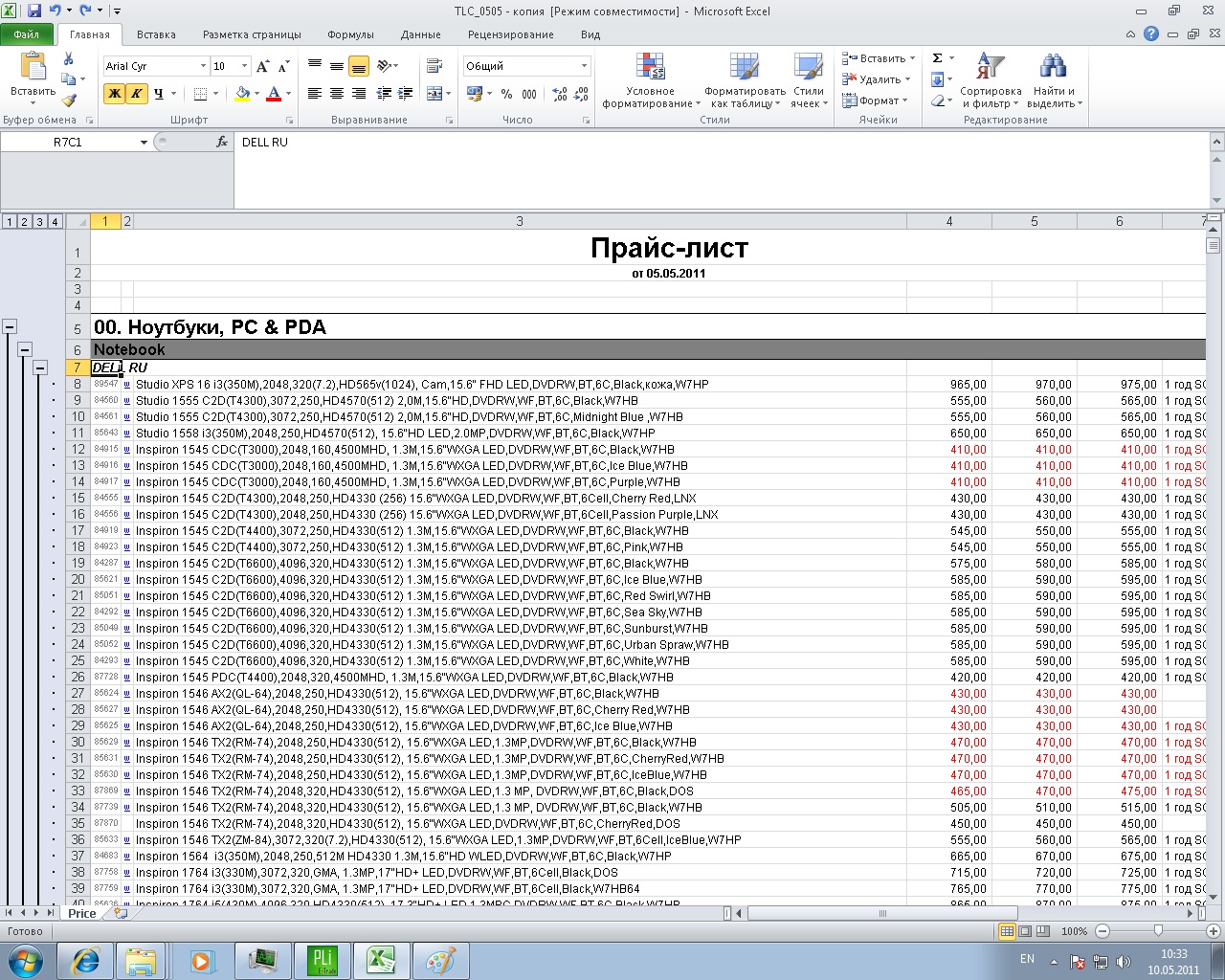

Добрый день, скажите что я сделал не так?
прайс Трайдент
выставляю, но почему-то ошибки пишет.
прайс Трайдент.jpg (594.7 КБ) 3994 просмотра
настройки Трайдент.jpg (323.58 КБ) 3994 просмотра
Вы же сами стали на категорию и она находится разве в "С"?
Так же еще существуют правила импорта, которые необходимо создавать, и допустив ошибку там результат будет нулевым.
О какой ошибке Вы говорите?

да не правильно обозначил категорию и правильно настроил импорт и все получилось!
спасибо!
