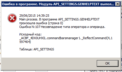

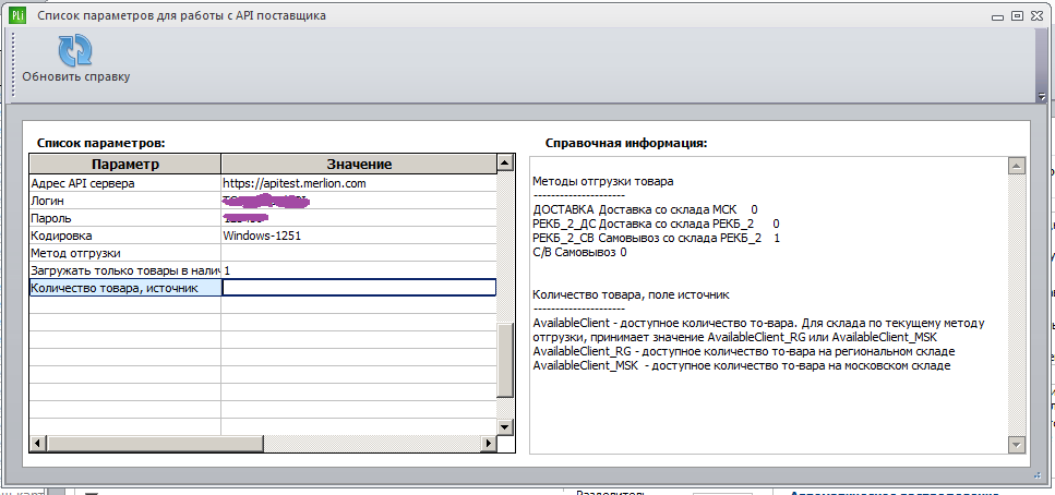

Метод отгрузки взяли со скринов, выложеных Mlasko. Следовали логике... программа дает поле для заполнения, значит надо заполнить, тем более, что у нас Метод отгрузки до сих не заполняется автоматически, несмотря на явный обмен инфой к сервером Мерлиона. Тесты проводились после Вашего ответа на форуме + ответа ТП Мерлиона с подтверждением логина и пароля. Что поменялось - мне не ясно, но видимо уже и не суть... коннектится к серверу, и ладно. Попутный вопрос: Какие поля надо заполнять в окне "Список параметров для работы с API поставщика", кроме ну очень логичных - Адрес API сервера, Логин, Пароль, Загружать только товары в наличии (0 - Все товары, 1 - Доступные к заказу)? С Методом отгрузки уже вроде всё понятно, а вот с Количество товара, источник никак разобраться не получается... Тоже уже по разному пробовал: РЕКБ, РЕКБ_2, даже МСК - Метод отгрузки сам не встает, а при нажатии обновить справку, периодически вылетает ошибка:
обновить справку.png (11.84 КБ) 6929 просмотров

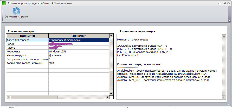

После чего, данная информация отображается в окне Cправочная информация:

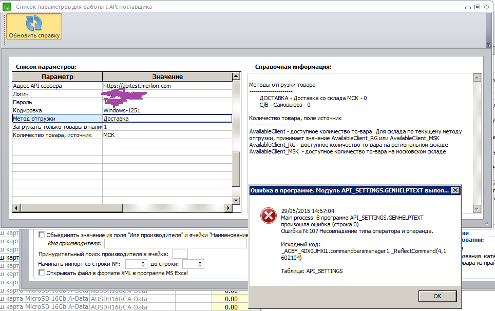

Забегая вперёд - тестировал импорт с пустыми полями Метод отгрузки и Количество товара, Источник, а также с одним заполненным в ручную полем Количество товара, Источник: ставил туда МСК - импорт не идёт. Точнее идёт вот так(только в этот раз всё-таки заполним поле Метод отгрузки Доставка, предпологая, что ошибка в программе, не позволяет автоматически заполнить ячейку). Итак, на старте:
обновить справку3.png (75.95 КБ) 6929 просмотров
на скрине выставленны все настройки + запросили справку, выпала ошибка. Также хотел бы обратить внимание, что информация в онке Справочная информация периодически скатывается на дефолтную на одних и тех же найтройках после нескольких запросов справки. Нажимаем Ок, после чего снова получаем:

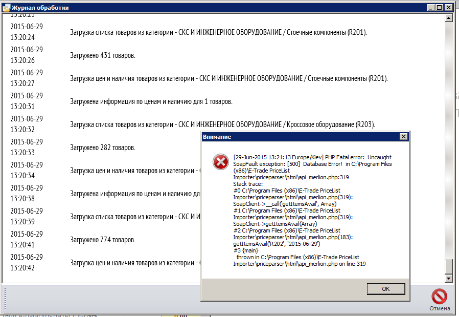

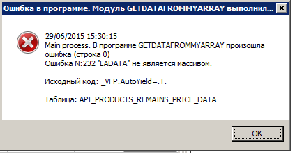

Сюда по этому окну, импорт "идёт", но в процессе импорта появляется новая ошибка:
журнал обработки2.png (73.84 КБ) 6929 просмотров
Нажимаем Ок...

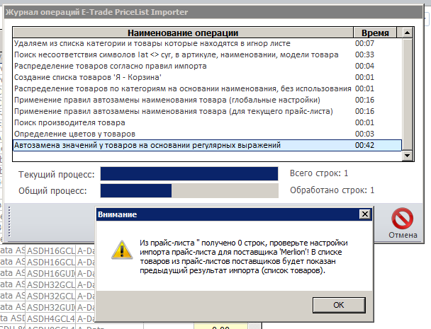

Далее, у нас заполняется окно Журнала операций, до ошибки:
ещё ошибка.png (12.97 КБ) 6929 просмотров
Потом снова Журнал операци с вот таким подитогом:
журнал операций.png (40.75 КБ) 6929 просмотров
И всё, конец:
Товаров в СТУС по итогу нет.
Отмечу ещё раз, что с пробовал с разными вариантами заполнения полей в настройках API. И рабочего пока не нашел...

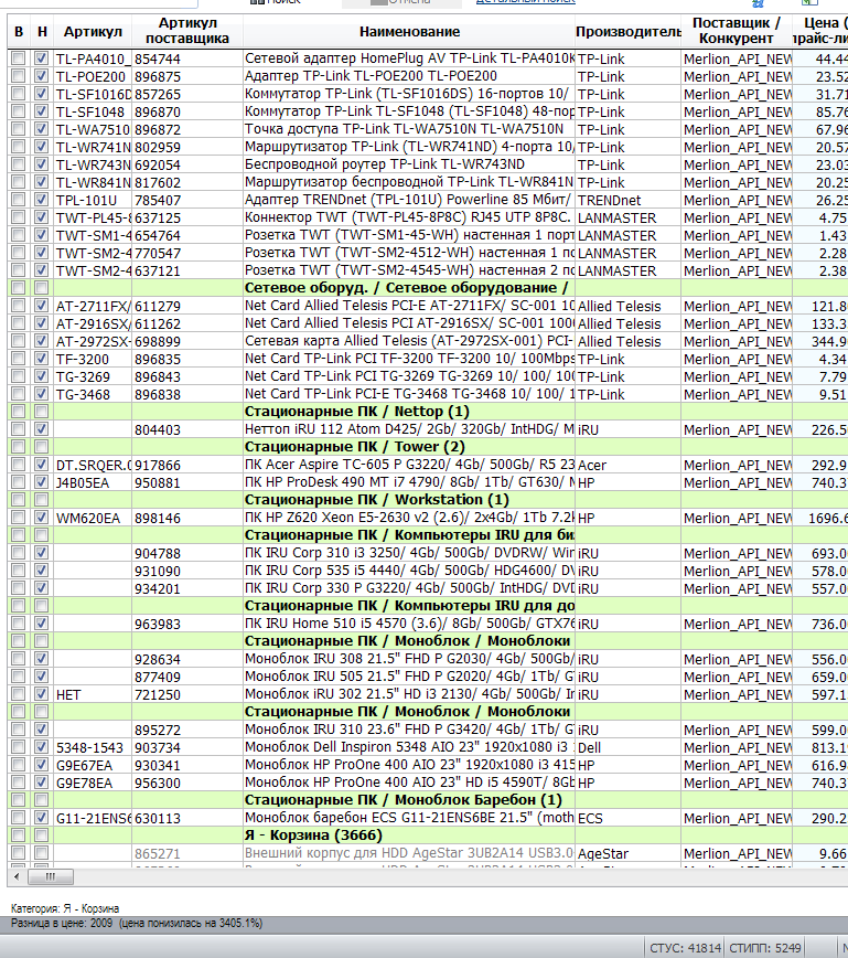

Обнаружилась очень печатная вещь( не знаю из апи или почему)
Я сейчас загружаю ТОЛЬКО прайс мерлиона в пли посредством АПИ. И вот начали появляться ДУБЛИ.
Т.е. перед импортом я зашел, удалил дубли, импортировал прайс используя АПИ, запускаю поиск дублей и вижу:
ОТКУДА?
Как импорт прайс-листа связан с дублями в СТУС? Дубли в СТУС попадают если не сопоставлять товар автоматически и через УМКА.
mlashko
Сообщения: 105
Зарегистрирован: 18 авг 2011 13:29
1. Не спорю, возможно, что-то не понимаю
2. У меня в настройках прайса стоит : Поиск соответствия прайс-листа по артикулу поставщика. Насколько я понимаю при импорте прайса ПЛИ смотрит по этому параметру: есть товар или нет.
Так вот, если у меня 1 поставщик и я импортирую товар (у поставщика все артикулы уникальны), то как в базе появляется 2-3 товара с тем же артикулом ?
