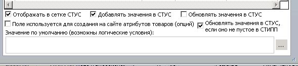

Сделаем доп. настройку для доп полей, которая будет регулироваться галочкой, которая позволить зафиксировать значения доп столбцов в стус.
Добавили флаг "Обновлять значения в СТУС, если оно не пустое в СТИПП"

e-special писал(а):Для Вас доступна новая версия программы.
Спасибо большое, все работает!
