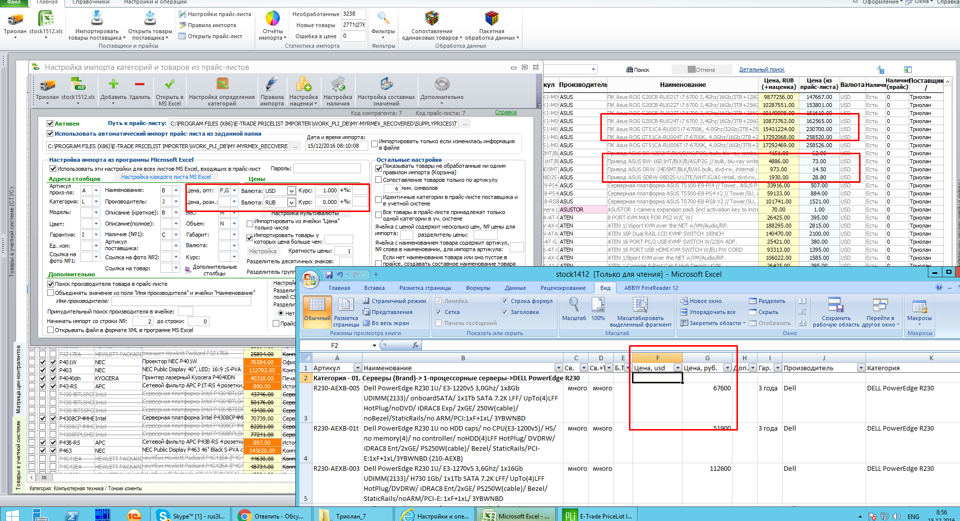

В продолжение текущей темы.
У меня настроено все так же как сказано в справке и обсуждено в данном Топике.
Данные с двух столбцов собираются в одно поле в программе. Однако, валюта определяется всегда одна. При загрузке либо не верно интерпретируются рубли, а именно если я выбирают Валюта USD - происходит умножение рублевых цен на курс доллара, либо наоборот, если я выбираю Валюта Рубли - не происходит корректировки долларовых цена на курс валюты. Скрин прилагаю.
Подскажите, что я делаю не так?

- Screenshot_4.png (353.42 КБ) 7656 просмотров
Вам нужно добавить прайс-лист дважды, первый раз укать колонку и валюту с USD второй раз с RUB.
Извиняюсь но мне не совсем понятно.
Надо добавить нового поставщика и соответственно новую Настройку импорта категорий и товаров из прайс-листов?
Или мне надо в текущей Настройке импорта категорий и товаров из прайс-листов добавить новый прайс-лист?
Можно сделать и так и так, выберите наиболее подходящий и удобный для Вас способ.
Спасибо разобрался как сделать все вторым способом. Забывал выбрать кнопку Все прайсы в момент загрузки и соответственно не мог понять почему не получается.
