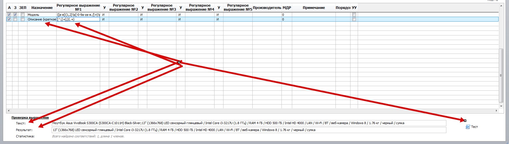

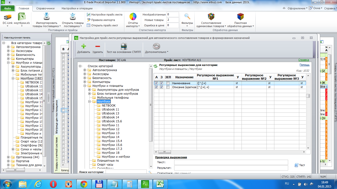

Ваш вариант [^;]+(.+) тоже не корректно создает краткое описание в PLI
К примеру, Ноутбук Asus VivoBook S300CA (S300CA-C1011H) Black-Silver;13" (1366x768) LED сенсорный глянцевый / Intel Core i3-3217U (1.8 ГГц) / RAM 4 ГБ / HDD 500 ГБ / Intel HD 4000 / LAN / Wi-Fi / BT / веб-камера / Windows 8 / 1.76 кг / черный / сумка, мышь ТО получаем краткое описание r
Другой пример: Ноутбук Dell XPS 12 Ultrabook (X278S2NIW-24);12.5" (1920x1080) WLED Multi-Touch глянцевый / Intel Core i7-4510U (2.0 ГГц) / RAM 8 ГБ / SSD 256 ГБ / Intel HD / без ОД / Wi-Fi / BT / веб-камера / Windows 8.1 64bit / 1.52 кг / алюминий ТО получает краткое описание )
т.е. как видно в результате береться символ, который стоит перед ;
вот скрин РВ
настройка РВ
настройка РВ

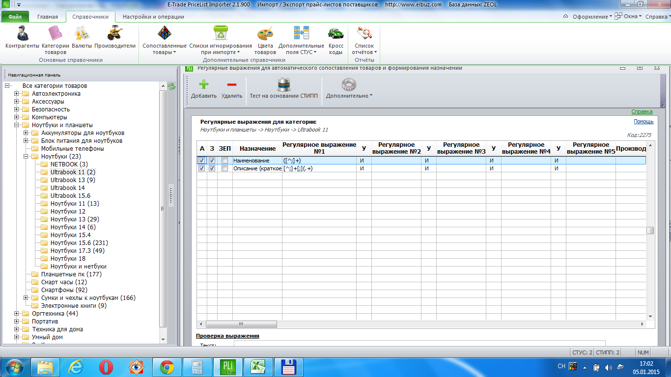

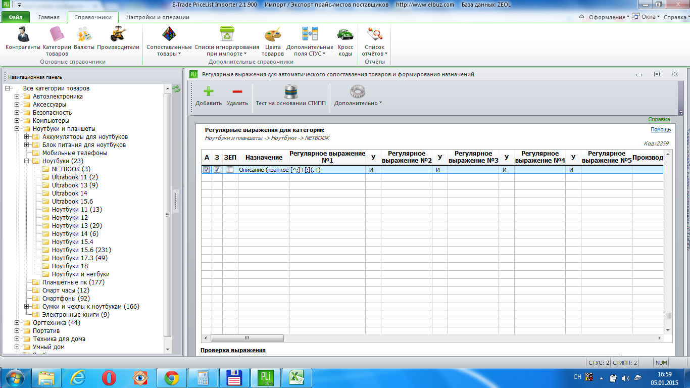

P.S/P.S. Работает, если в регулярных выражениях только РВ для краткого описания! Если в данной категории ещё добавить РВ для извлечения наименования, тогда Наименование создается правильно, а краткое описание остается исходным без преобразования.
Скрины ниже:
Так работает!
Так работает
Так работает
Скриншот 2015-01-05 16.59.23.png (200.7 КБ) 17966 просмотров
Так не работает!
Так не работает
Так не работает
Скриншот 2015-01-05 17.02.32.png (200.77 КБ) 17966 просмотров

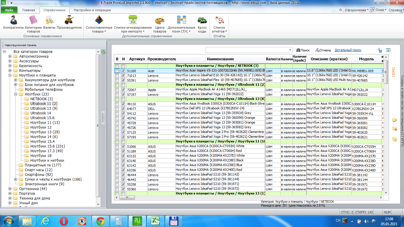

Итог скрин импорта прайса. Категория NETBOOK в ней только РВ [^;]+[;](.+) , а РВ наименования нет
В остальных разделах есть РВ [^;]+[;](.+) на краткое описание и РВ наименования ([^;]+)
Итог работы РВ
Итог работы РВ
Скриншот 2015-01-05 17.08.37.png (268.66 КБ) 17966 просмотров
