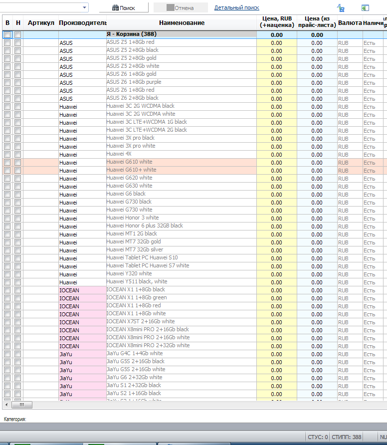

Прайс, который вы прикрепляли содержит другое количество строк.

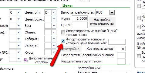

Те товары, которые Вы назвали имеют нулевую цену в прайс-листах, импорт таких товаров по - умолчанию выключен.
Нужно тут снять галочку для обоих прайс-листов:
Результат:

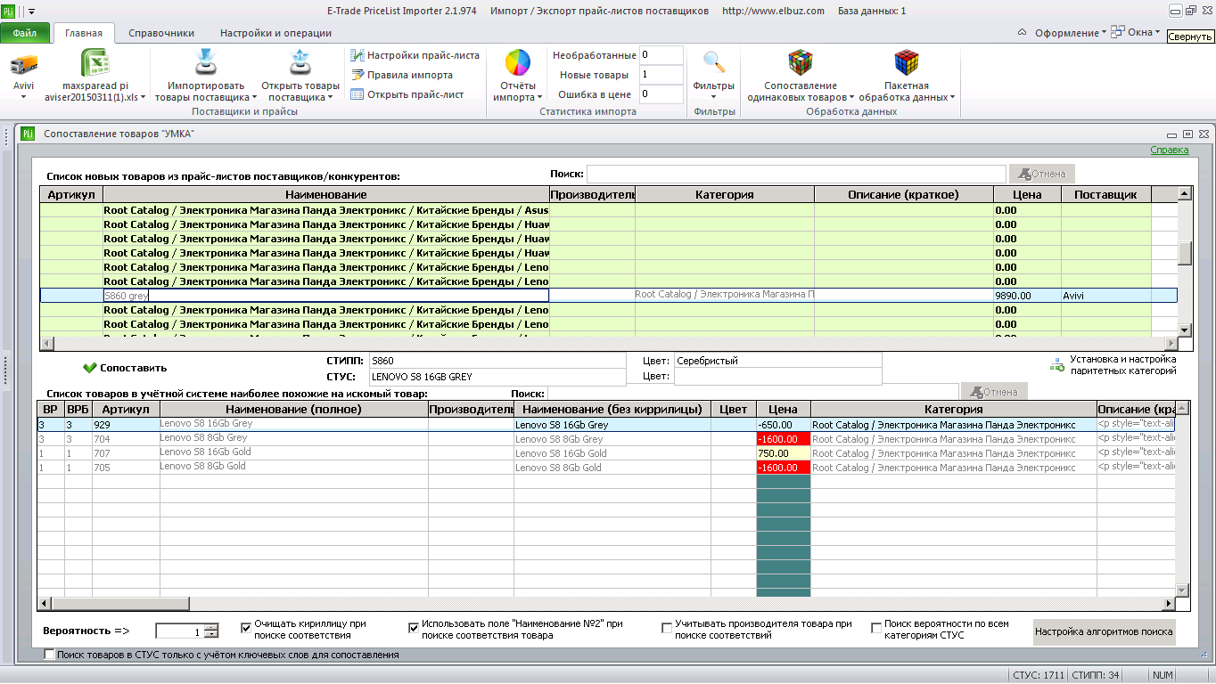

Еще такой вопрос. При сопоставлении товаров УМКА он не находит нужный. Как в ручную сопоставить - выбрать?
Снимите галочку "Учитывать производителя товара" Он ведь у Вас не заполнен.

не помогает
Значит нужного товара для сопоставления в списке товаров в учетной системе (СТУС) нет.
I_Sergey
Сообщения: 71
Зарегистрирован: 16 янв 2015 16:34
То что для системы такого товара нет я уже понял. Мой вопрос был выше. Можно ли это вручную сделать?
Такой товар должен быть в УМКА для сопоставления.
Возможно категория товара в СТИПП и в СТУС у товара разная. проверьте.
