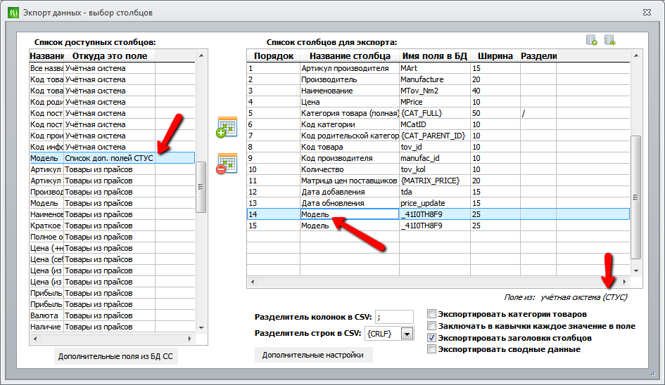

e-special писал(а):аналогичные из стус. Список доступных полей доступен слева
здесь нет необходимых мне полей, именно поэтому я и сделал доп. поля.
Я же изначально писал
Psot2 писал(а):Создал доп. поля вношу информацию исключительно вручную
То есть созданные мною доп. поля невозможно выгрузить??? - почему об этом не предупредить???
потрачено более недели, 156 человеко часов (которым оплачивается ЗП), куплено у Вас 3 лецензии для пользователей и что, это все впустую???
А для чего еще нужы доп. поля?- чтобы выгружать и использовать информацию заполненную в них! Почему этого не сделать?

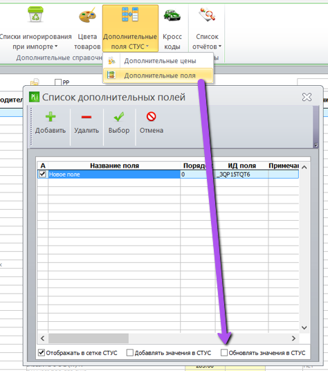

TechAdmin писал(а):Изображение
Здравствуйте, почему-то мне данное решение не помогло, значение в доп. поле все равно исчезает.
дп. поле.JPG (23.79 КБ) 3645 просмотров
Может где-то галочку надо еще поставить?
Надо, чтоб значения заходили в доп. поле, но больше менялись. Вроде настройку сделал правильно.

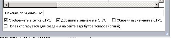

Для всех ли доп полей не стоит галочки "обновлять значения в СТУС" или только для какого то одного?
Денис
Сообщения: 182
e-special писал(а):Для всех ли доп полей не стоит галочки "обновлять значения в СТУС" или только для какого то одного?
Галочка "обновлять значения в СТУС" не стоить, только у одного доп. поля. У всех остальных доп. полей она стоит.
И именно это поле у которого не стоит эта галочка очищается?
Денис
Сообщения: 182
e-special писал(а):И именно это поле у которого не стоит эта галочка очищается?
Да, очищается
